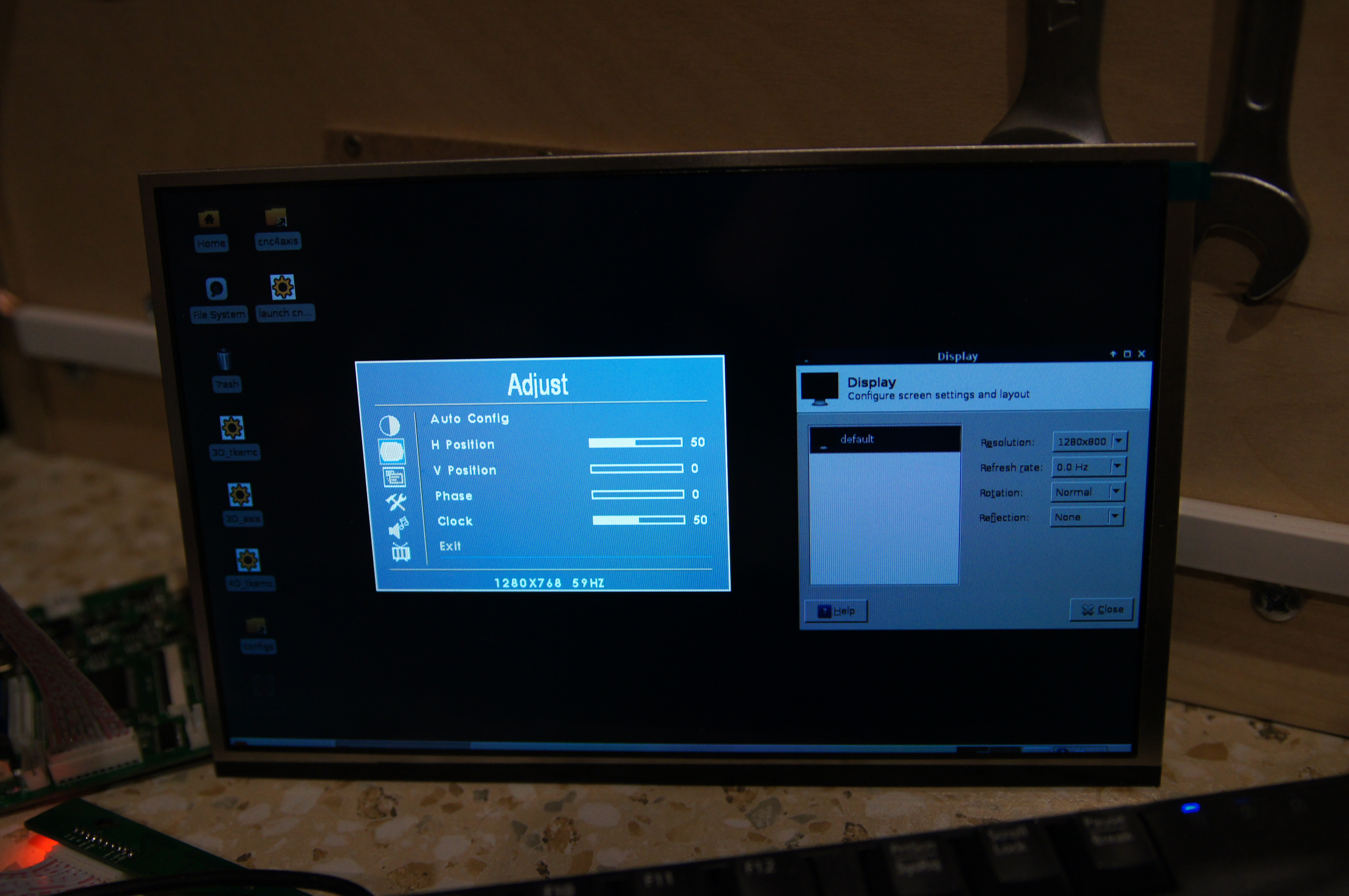

Сегодня рановато проснулся, решил прилепить тот экранчик, сразу видно почему не стартовал на HDMI, а VGA чихать на эти проблемы хотел:
DSC09263.JPG (3356 просмотров) <a class='original' href='./download/file.php?id=132306&sid=a265735e57cf839fe32e99c2513e7ace&mode=view' target=_blank>Загрузить оригинал (4.06 МБ)</a>
Re: LinuxCNC + Orange Pi
Эт правильно. К тому же какой-нибудь б/у'шный 15" монитор + vga кабель + переходник hdmi-vga обойдутся дешевле чем новый 7" дисплей с hdmi/vga модулем.
Сообщения: 2096
Ага, в моем случае даже в цену кабелей выйду (мониторы есть халявные, правда все 19"). Просто хотелось компактное решение типа повесил на корпус станка и не мешается. На столе останутся только клавиатура с мышкой.
