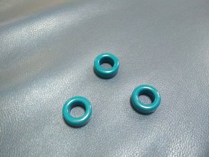

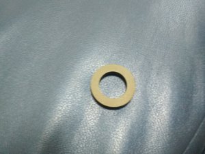

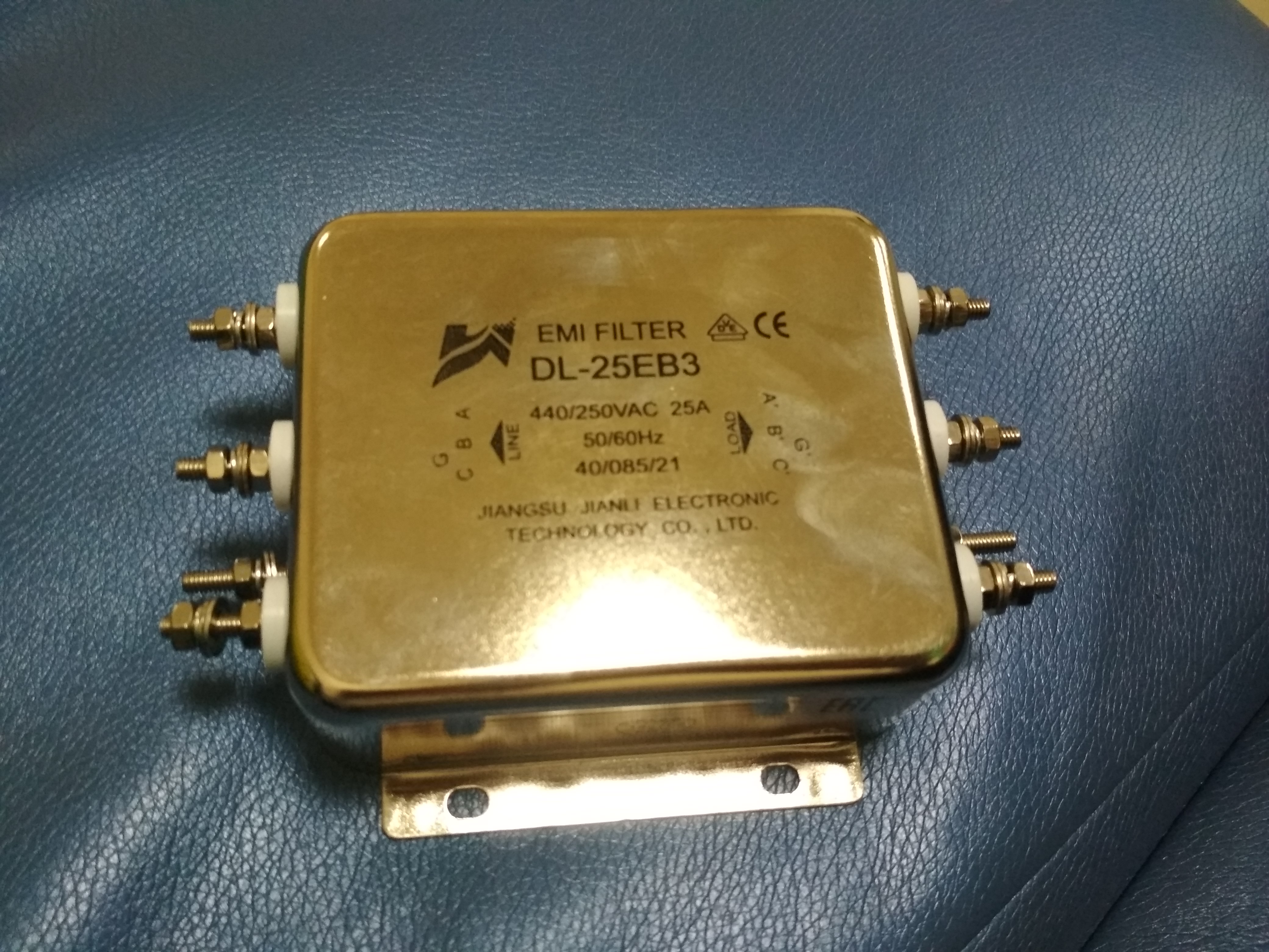

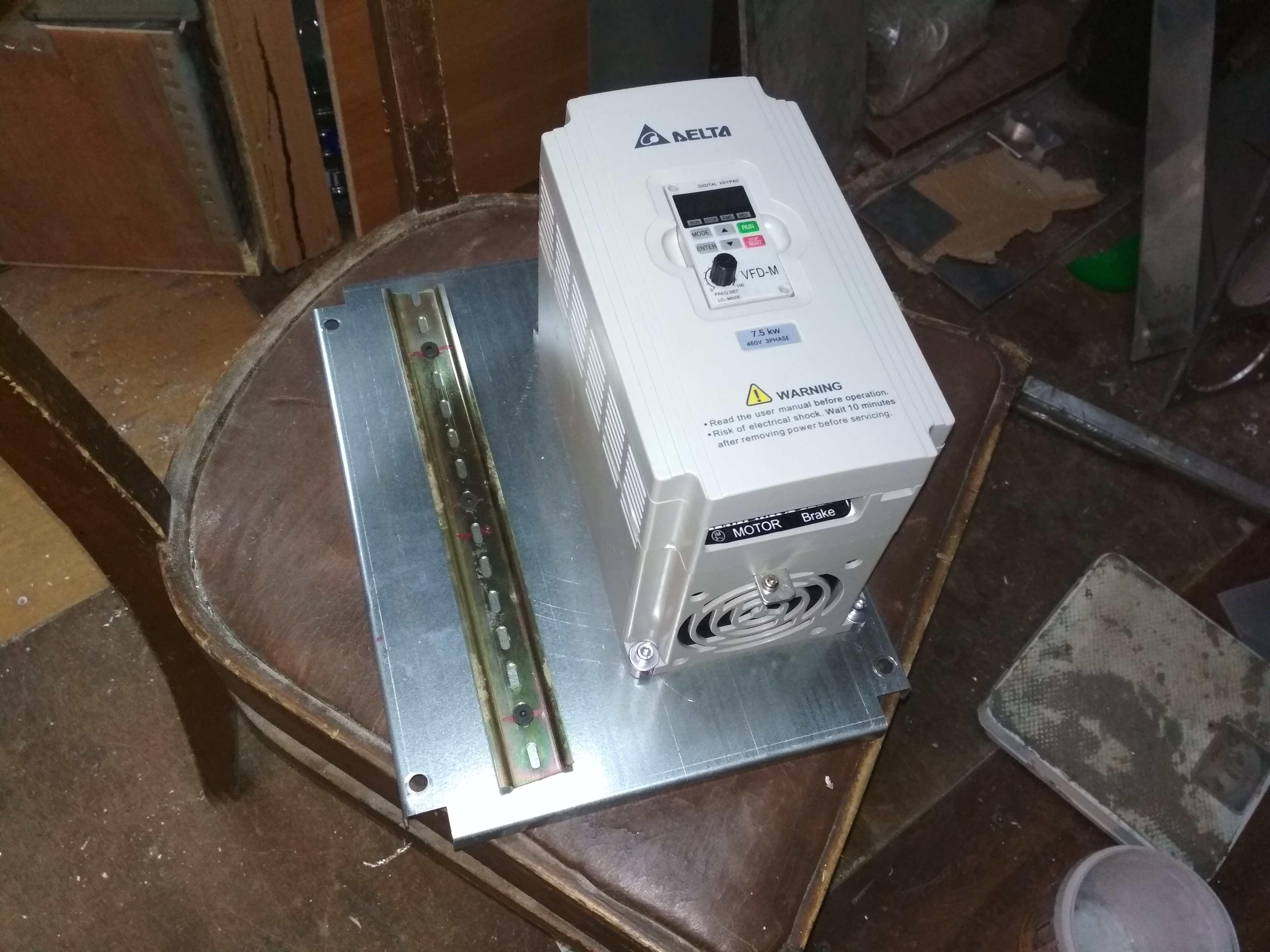

Народ, спасайте, сил нет)))) Пытаюсь побороть помехи с частотника , все равно комп видимо их ловит и мач сразу жмет кнопку ресет нещадно, уже комп заземлил,поставил сетевой стабилизатор на комп, отдалил на 5 метров дальше ящик с частотником, поставил два экрана, но пока удалось лишь снизить влияни но нк исключить полностью, сейчас хочу через ферритовые кольца вход и выход с частотника пустить ну а потом не знаю, надо какие то фильтры наверное покупать и ставить. В инструкции к частотнику говорится еще про дросселя, но где ж их достать то , тем более чтобы параметры соответствовали требуемым. У кого какой опыт в борьбе с помехами?
Re: Тяжелый станок из блоков люмишки и полимергранита 600*60
Эми фильтр на входе питания частотника стоит ?
Если нет, то желательно поставить
На пробу можно взять ферритовое кольцо и мотнуть витка 3
Заземление в одной точке?
Чем дальше относишь частотник, тем длиннее провода и поидее помехи тока усииваются

не, в данном случае помеха - это сам частотник, корпус его пластиковый, незаземленный. Надо вынести частотник подальше от сигнальных проводов и плат.

Может контакт где плохой по питанию материнки и из-за вибрации ресетит?

Тут еще может играть роль какая плата управления станком. Если LPT какая нибудь, то от чиха соседского кота могут быть помехи.
Так же китайские импульсные БП могут подсирать очень сильно. Короче любая импульсная техника под вопросом сейчас.

У меня проблемы исчезли после этого:
1. заземление корпуса станка (без этого индуктивные датчики постоянно ложносрабатывали)
2. На популярной китайской LPT-платке шунтирование светодиода оптронов емкостью 0.1мкф. Подсмотрел в схемотехнике лидшайновских драйверов. Не знаю, почему их там сразу не стояло, очень помогло.
3. На провода U,V,W на стороне частотника надел по отдельному ферритовому кольцу. Не знаю, помогло ли, на тот момент проблемы вроде бы практически не было.
Также у китайцев купил Emi-фильтр на вход частотника https://ru.aliexpress.com/item/EMI-220- ... 67809.html
Пока не ставил, как будто незачем.
p.s. провода до шпинделя около 10метров, неэкранированные, как и провода на шаговики. Все идут параллельно, вместе с проводами датчиков. Проблем нет.

Аналогичные проблемы исчезли, как только болт на электрическом шкафу, к которому сходятся все "лучики" заземления, соединили с нормальным заземлением (типа лом в земле).

Возможно да, в нормальном очень крутом частотнике уже все эти фильтры установлены внутри изначально а не идут как опция в бютжетных дельтовских.
Купил несколько разных феритовых колец, попробую с ними поиграться, маленькие поставлю ближе к шпинделю а большое, парой витков каждой фазы ближе к частотнику.
Купил так же фильтр эми на 25 А . Теперь надеюсь что все это было куплено не зря, так как за все приличные деньги пришлось отвалить.

А какой частотник?

frezeryga писал(а):А какой частотник?
Дельта вфд м на 7.5 квт

Говорят, ферритовые фильтры правильнее ставить поближе к источнику помех. Т.е. на стороне шпинделя они не требуются.

ridirt писал(а):Возможно да, в нормальном очень крутом частотнике уже все эти фильтры установлены внутри изначально а не идут как опция в бютжетных дельтовских.
Увы, нет. Кой-какая мелочь конечно стоит, но в общем и целом входной сетевой фильтр и выходной синусный фильтр всегда предлагаются как опция, т.к. они большие и нужны далеко не всегда. Например потому, что если стоит 3 частотника, то входной фильтр у них общий, а выходной ставится в зависимости от длины кабеля мотора, того где и как он идет и т.п...

Попробуй уменьшить несущую частоту ШИМ у частотника
