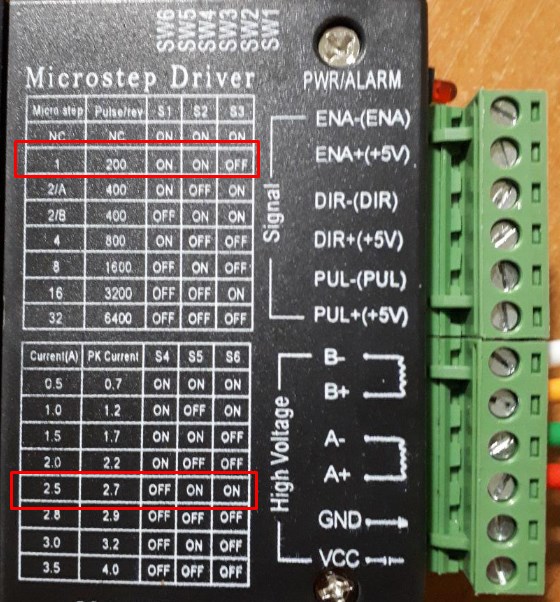

niles
Нужна помощь в подключении stb4100+драйвер TB6600+ двигатель 23HS5628
После включения в сеть и подключения к Mach3 на драйвере tb6600 горят одновременно красный и зеленый диоды.
Двигатель не крутится.
В чем может быть причина???
Тут подробно записал что куда подсоединял.
https://entrepreneur-y.blogspot.com/201 ... s5628.html
Посмотрите, пожалуйста, может там ошибка.

А у Вас здесь у драйвера питание "+" с "-" наоботор?
Screenshot_1 (1).jpg (4364 просмотра) <a class='original' href='./download/file.php?id=170382&mode=view' target=_blank>Загрузить оригинал (155.83 КБ)</a>
Я подключил
GND к минусу
VCC к плюсу
Пробовал другой драйвер - тоже не работает.
Если Вы говорите, что все провода верно подключены, пройдусь еще раз по настройках Масh3. Поищу там.

niles
Provodnik писал(а):Вот именно. Нижний контакт у меня - минус.
Но у меня ничего не написано там.
Я искал в Интернете , где плюс, где минус.
Ни к чему не призываю, но китайцы легко ошибиться могут в маркировке
Заработало!!!
Поменял настройки драйвера с этих:
Screenshot_15.jpg (4289 просмотров) <a class='original' href='./download/file.php?id=170455&mode=view' target=_blank>Загрузить оригинал (117.22 КБ)</a>
На эти:
Screenshot_16.jpg (4289 просмотров) <a class='original' href='./download/file.php?id=170456&mode=view' target=_blank>Загрузить оригинал (96.71 КБ)</a>
Как правильно настроить драйвер TB6600 для шд 23HS5628 ?
Какой режим выбрать?
Даташит к двигателю:
datasheet-23HS5628.jpg (4289 просмотров) <a class='original' href='./download/file.php?id=170457&mode=view' target=_blank>Загрузить оригинал (20.68 КБ)</a>
