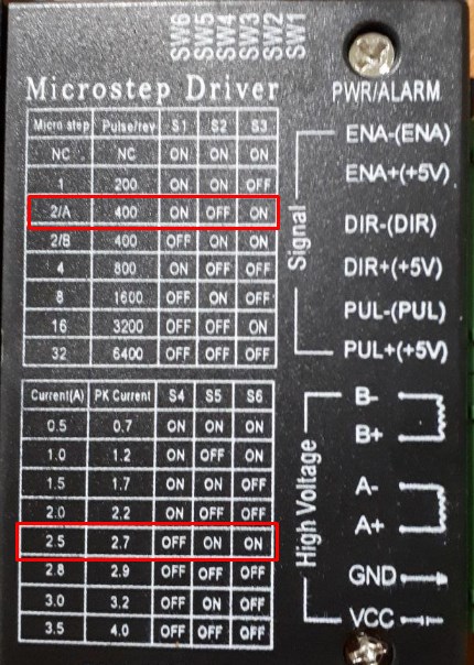

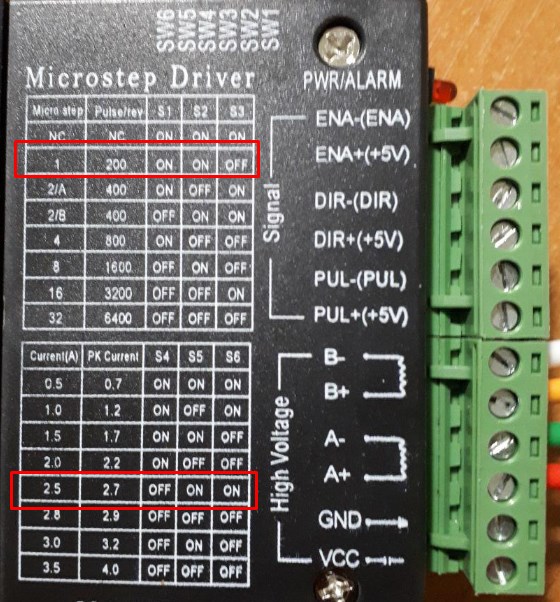

Поменял настройки драйвера с этих:
Screenshot_15.jpg (4885 просмотров) <a class='original' href='./download/file.php?id=170455&sid=c7a9ef28c097fe1ea1123b9f1f83aea2&mode=view' target=_blank>Загрузить оригинал (117.22 КБ)</a>
На эти:
Screenshot_16.jpg (4885 просмотров) <a class='original' href='./download/file.php?id=170456&sid=c7a9ef28c097fe1ea1123b9f1f83aea2&mode=view' target=_blank>Загрузить оригинал (96.71 КБ)</a>

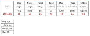

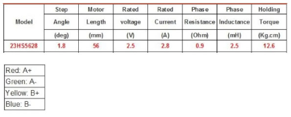

Как правильно настроить драйвер TB6600 для шд 23HS5628 ?
Какой режим выбрать?
Даташит к двигателю:
datasheet-23HS5628.jpg (4885 просмотров) <a class='original' href='./download/file.php?id=170457&sid=c7a9ef28c097fe1ea1123b9f1f83aea2&mode=view' target=_blank>Загрузить оригинал (20.68 КБ)</a>
