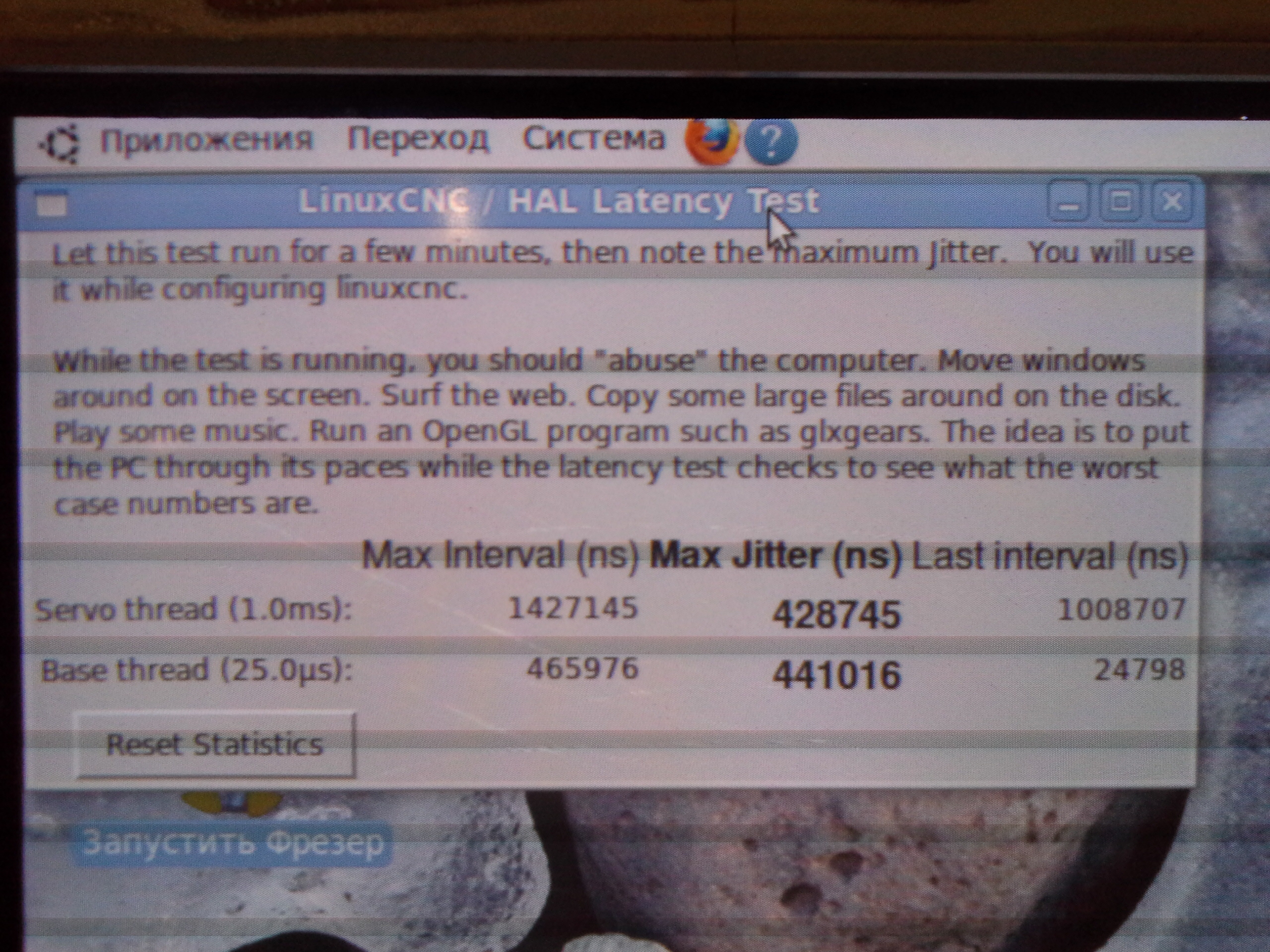

WhiteMask
Сообщения: 196
Зарегистрирован: 28 дек 2013, 20:01
Репутация: 73
Откуда: Днепр, Украина
Re: Конфигурация EMC2 LinuxCNC
Сообщение WhiteMask »
Вот такой тест, а максимум дает написать только 50000
Чё делать? Какое значение вписать?

WhiteMask писал(а):Чё делать?
вот здесь требования к компу в этом отношении описаны...
можно попробовать улучшить результаты - всё это есть на форуме ...

WhiteMask писал(а):Какое значение вписать?
Такое лучше не вписывать. Посмотри, может поможет, как я решал подобную проблему в п.2 здесь http://cnc-club.ru/forum/viewtopic.php? ... 75#p110897

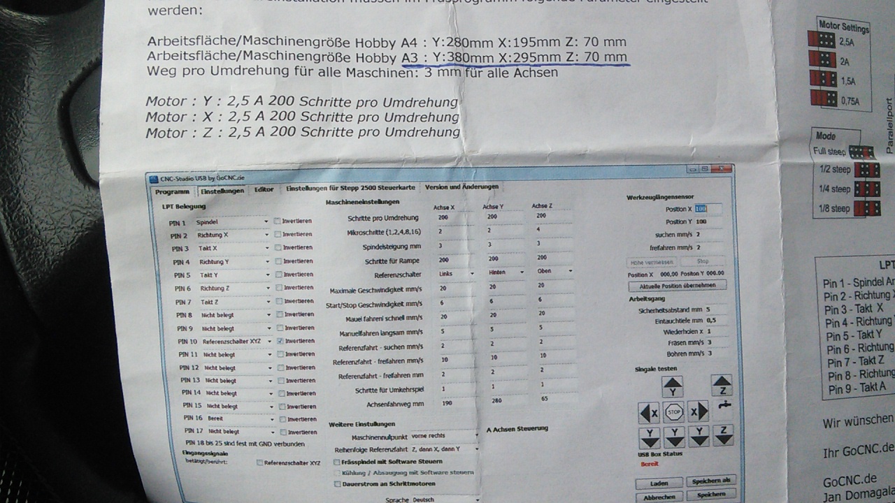

Уважаемые специалисты ! Помогите настроить emc2 по этим бумажкам по подробнее
пожалуйста, концевиков нету,
Спасибо заранее.
IMG_20140604_173741.jpg (2935 просмотров) <a class='original' href='./download/file.php?id=29366&sid=64514d786f14958b6438927687b16a02&mode=view' target=_blank>Загрузить оригинал (329.18 КБ)</a>
IMG_20140604_173727.jpg (2935 просмотров) <a class='original' href='./download/file.php?id=29367&sid=64514d786f14958b6438927687b16a02&mode=view' target=_blank>Загрузить оригинал (359 КБ)</a>
Я так понимаю
первый пин ВКЛ шпиндель
2 DIR X
3 Step X
и т.д.
Если концевиков нет - остальное не подключаем.

А что за Pin16 Bereit? У меня emc на русском.
