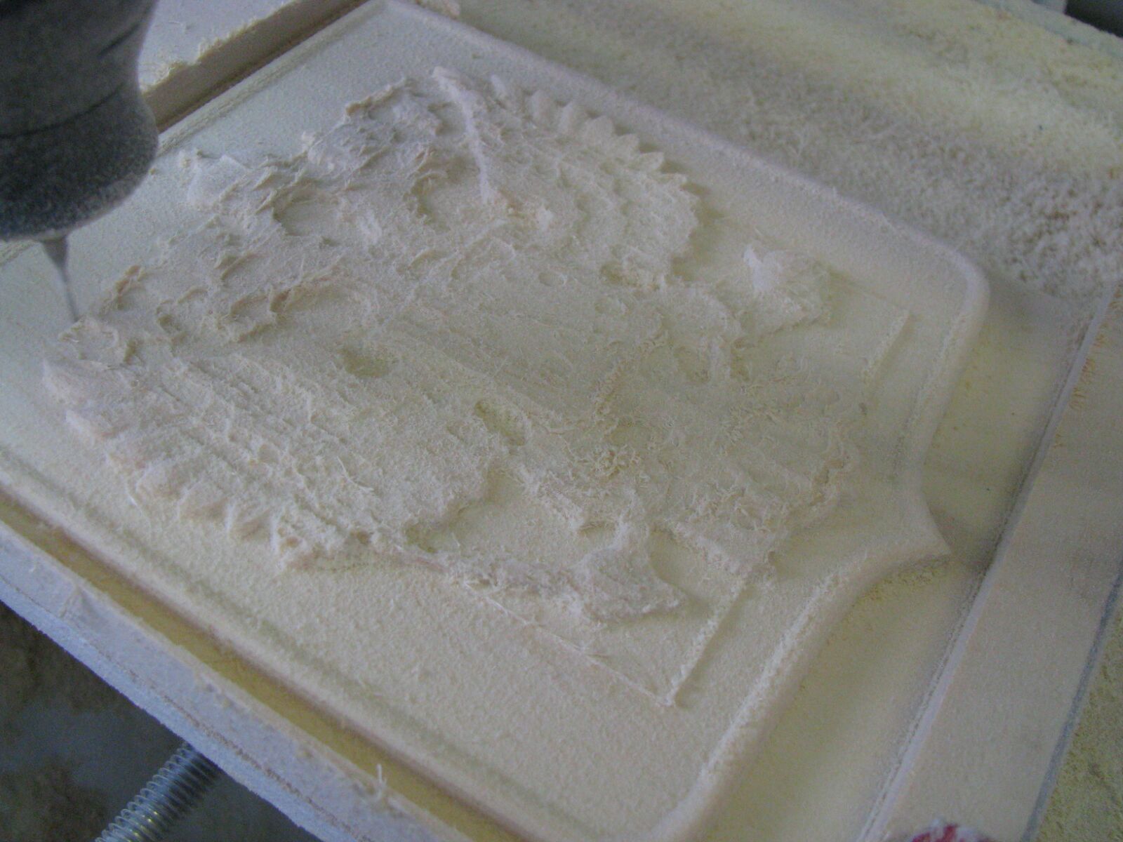

Был вместе со станком в цеху, у него был почти трехдневный марафон резки моделек :)
Кое-что наснимал:

Потом специально для выставки модельку герба РФ 140х120мм, из хвои, траектория на 5,5 часов(черновая 2 ровно и чистовая 3:30) фрезы спиральная двузаходная для черновой и кукуруза 1мм для чистовой, при чистовой шаг 0,3.
IMG-20160115-WA0004[1].jpg (5242 просмотра) <a class='original' href='./download/file.php?id=68949&mode=view' target=_blank>Загрузить оригинал (163.53 КБ)</a>
IMG-20160113-WA0016[1].jpg (5242 просмотра) <a class='original' href='./download/file.php?id=68960&mode=view' target=_blank>Загрузить оригинал (210.49 КБ)</a>
IMG-20160113-WA0019[1].jpg (5242 просмотра) <a class='original' href='./download/file.php?id=68961&mode=view' target=_blank>Загрузить оригинал (137.34 КБ)</a>
Результат просто потрясный, жаль сфоткал только на телефон, надо было еще на фотик, с макро, чтоб было видно качество детализации :eat:

Для чего-то более-менее нормального надо делать все не из фанеры + конструкцию улучшать.
Re: Сборка бюджетного ЧПУ поле А4 на Arduino+RAMPS
Добавлено: 19 янв 2016, 20:53
Присоединяюсь к мнению, что эти кусочки гипсокартона по бокам требуют доработки. Хотя бы по ребру на боковину добавьте.
