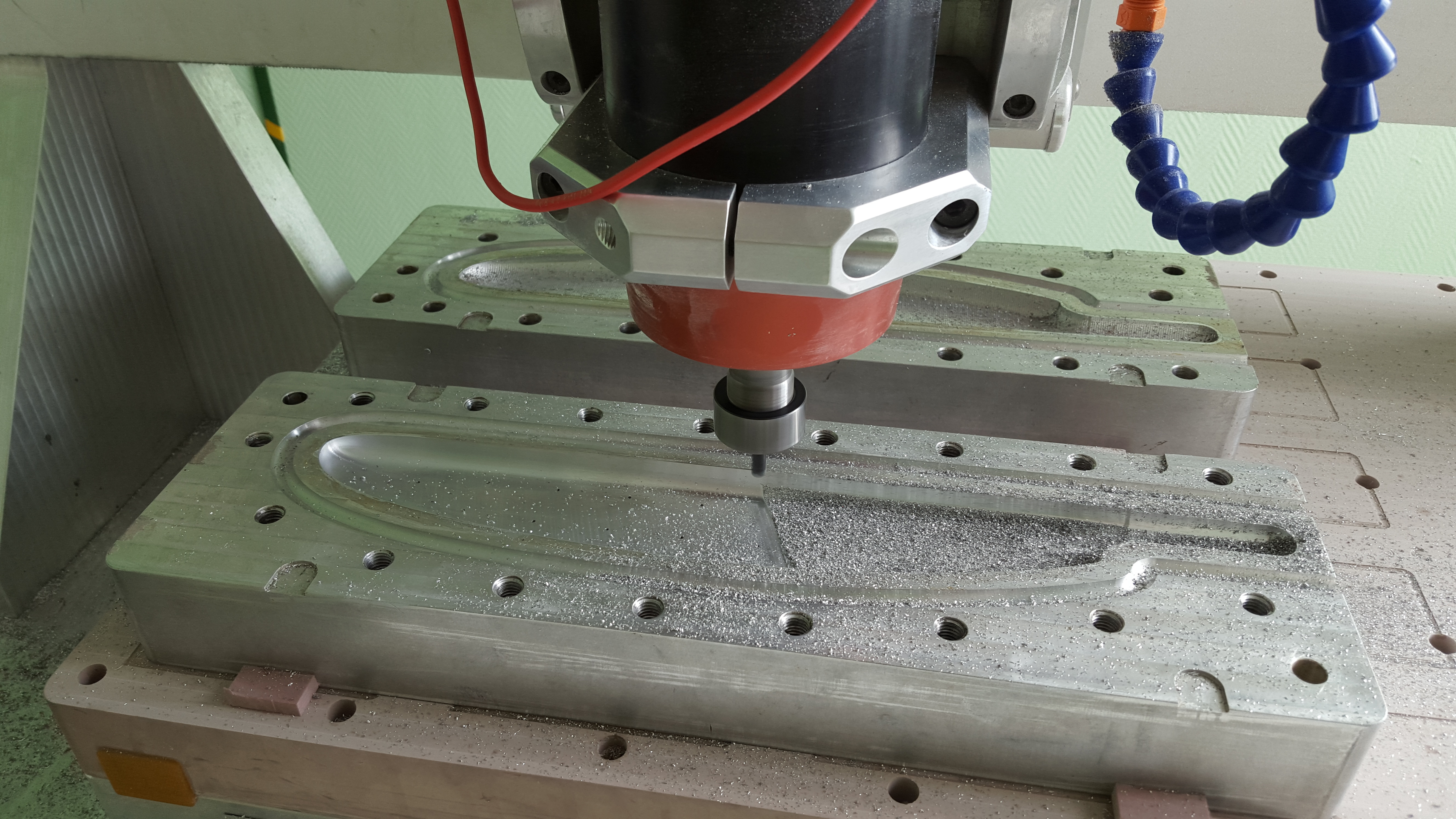

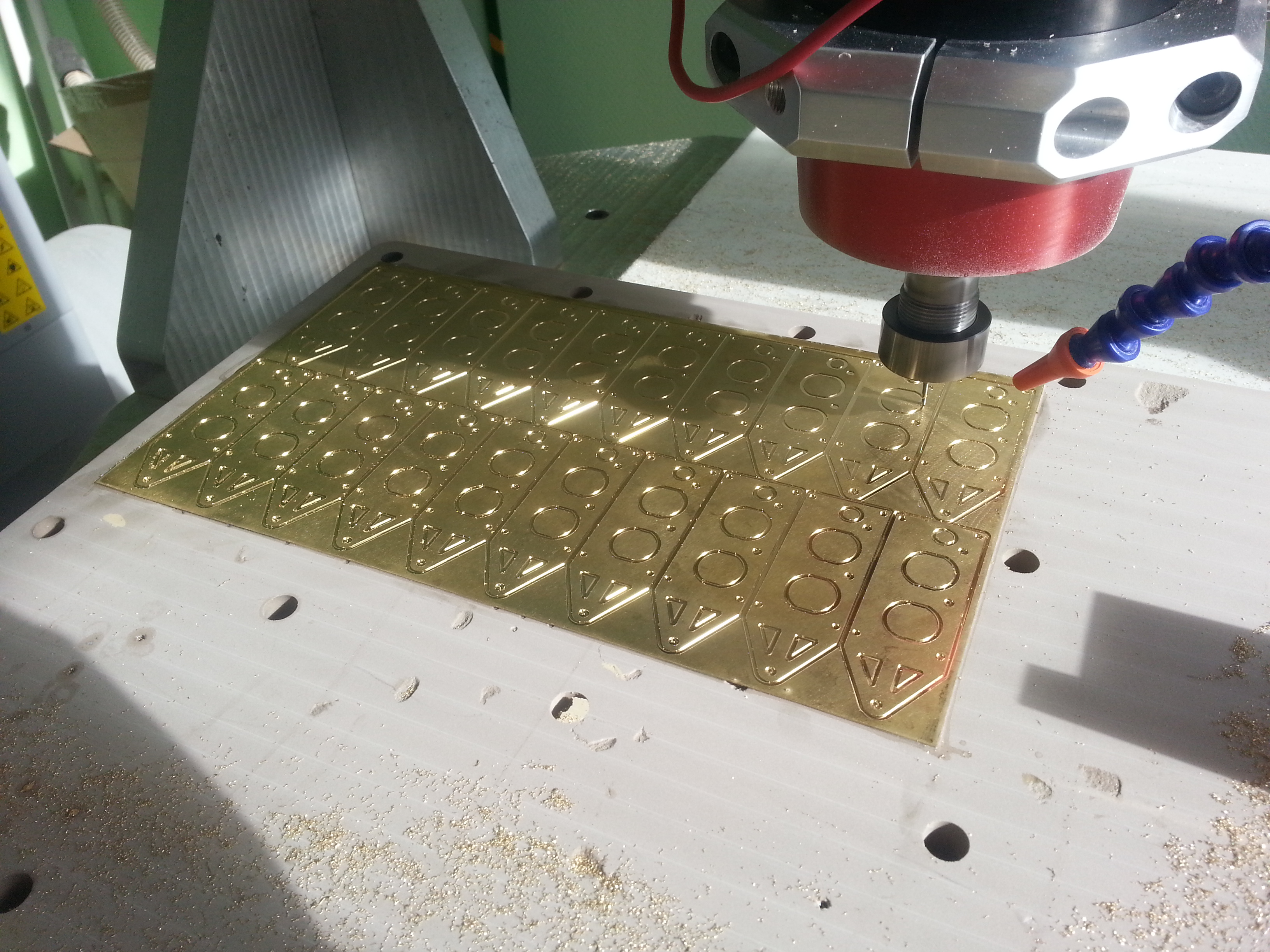

Трудовыебудни.

Золото? :)
Re: чпу фрезер 600х400 по металлу
Латунь обыкновенная. Золото тоже фрезеровал. Фрезеруется тока белое золото хорошо как латунь сыпучка обычное желтое 585 похуже более вязкое а 750проба вобще жесть резина а не металл намучался я с ним.

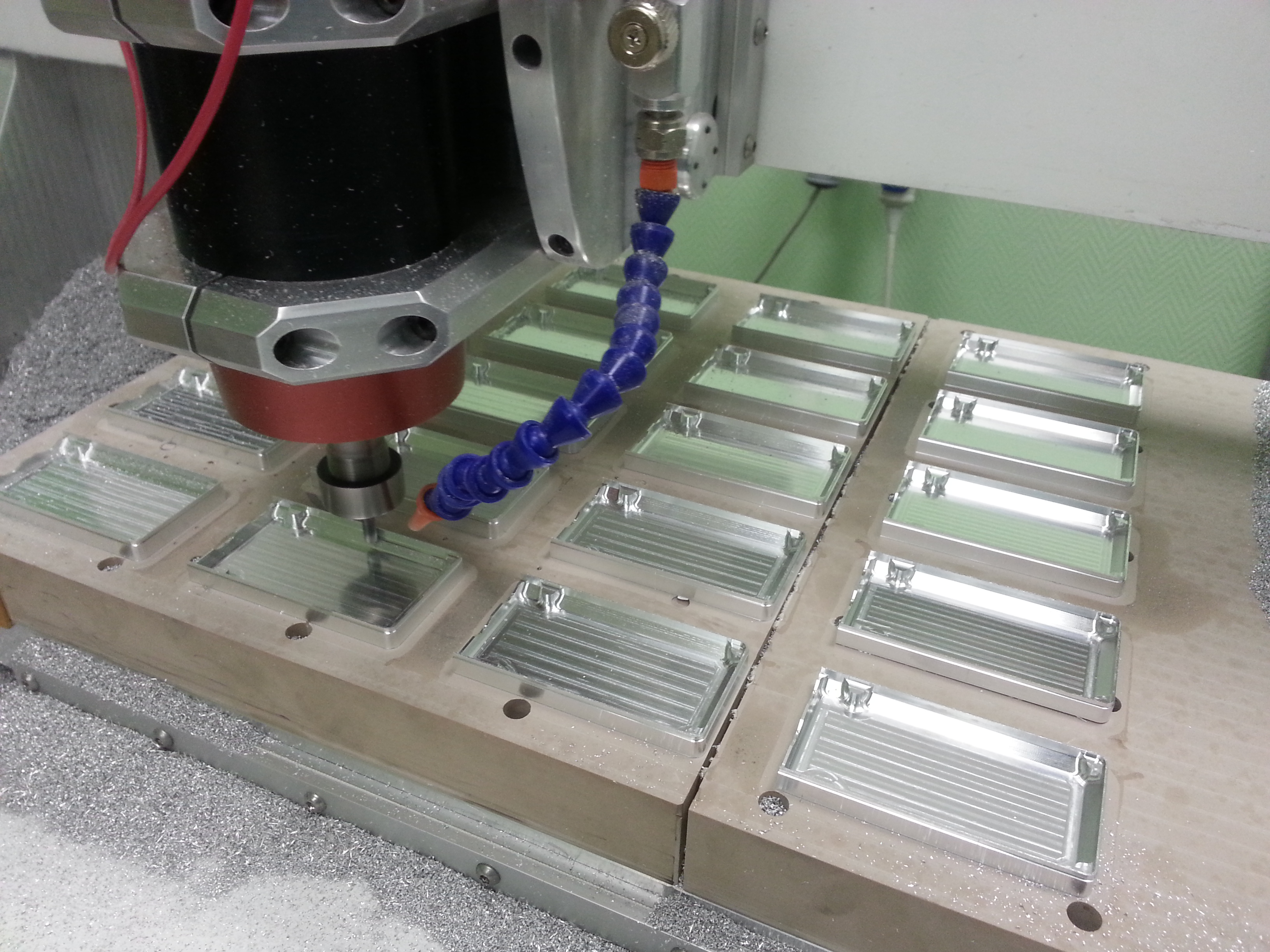

Станок делает свое дело переводит 90% заготовки в стружку.

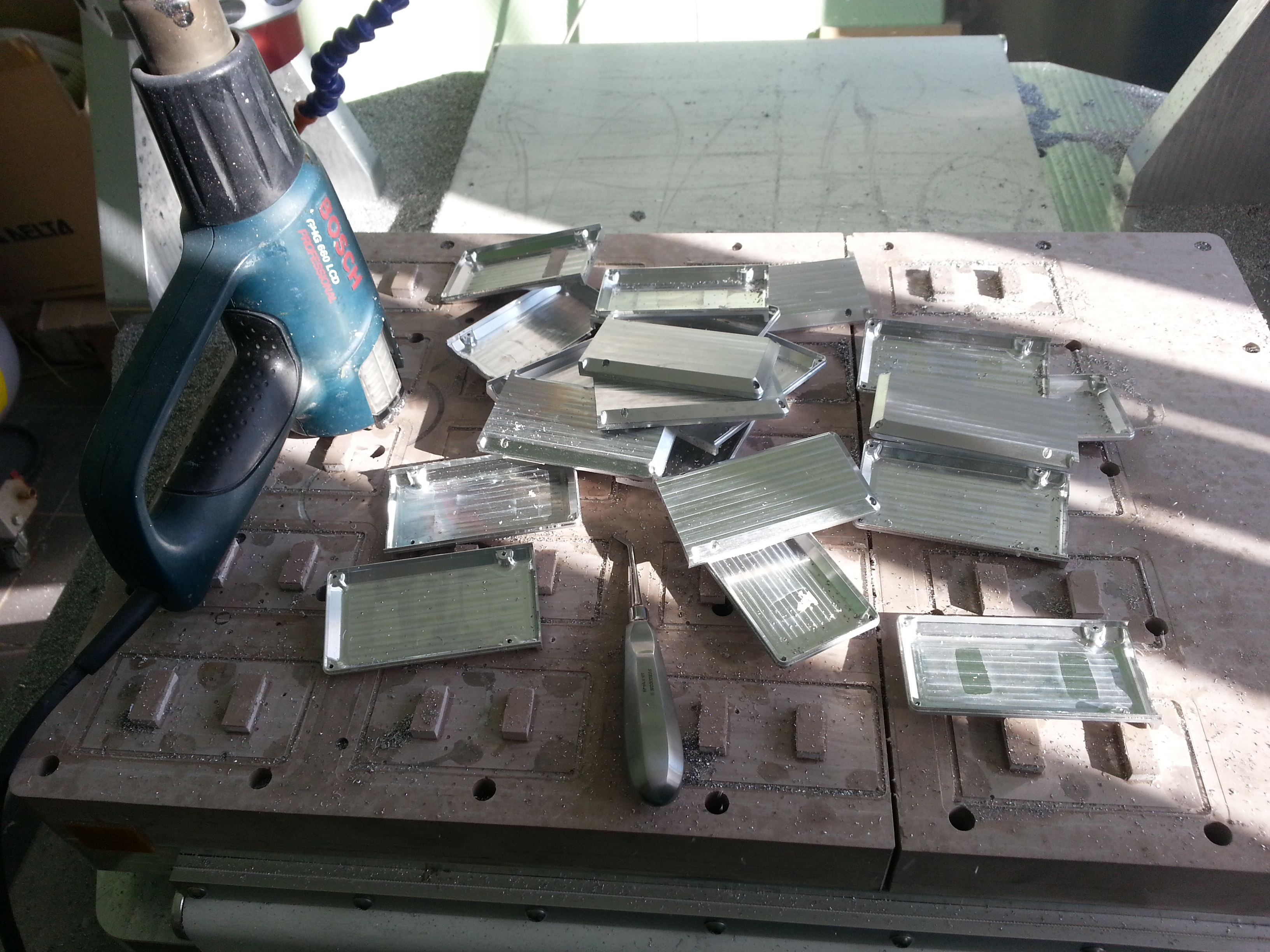

frezeryga, а на чем и как эти замечательные коробочки закреплены?
Циакриновый клей должно быть :)

nik1 писал(а):Циакриновый клей должно быть
Должно быть сложно "отодрать" готовые
Если стукать в торец , то отрывается более менее нормально, а если нагреть то вобще не вопрос
Да отрывать молотком стамеской либо феном греть и руками отрываетса. Но приходитса занижать режимы иначе нагрев и отрыв детали.

Демонтаж готовых тонкостенных коробочек.

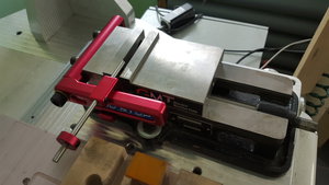

Купил приблудку.

Это что такое, для позиционирования?
А сам разве не смог бы такую сделать?
упор для позиционирования в тисках. сам сделать могу но нет времени купить иногда проще.
