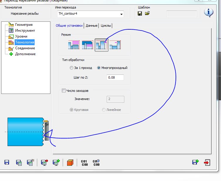

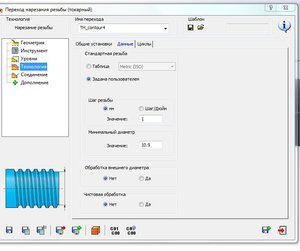

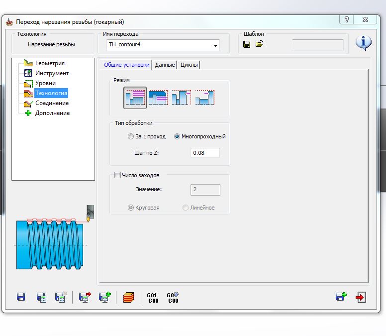

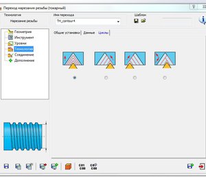

Re: Чпу на токарный
Хорошо, сегодня наделаю скринов
Re: Чпу на токарный
Вот скрины с вкладки ..технология..
Снимок.JPG (3152 просмотра) <a class='original' href='./download/file.php?id=65081&sid=4a86553d37750b6ef76bc7454b05645c&mode=view' target=_blank>Загрузить оригинал (67.88 КБ)</a>
Снимок1.JPG (3152 просмотра) <a class='original' href='./download/file.php?id=65082&sid=4a86553d37750b6ef76bc7454b05645c&mode=view' target=_blank>Загрузить оригинал (68.51 КБ)</a>
Снимок2.JPG (3152 просмотра) <a class='original' href='./download/file.php?id=65083&sid=4a86553d37750b6ef76bc7454b05645c&mode=view' target=_blank>Загрузить оригинал (57.44 КБ)</a>
Re: Чпу на токарный
А на первой фотке что значат другие режимы? Особенно третий и четвертый?
Re: Чпу на токарный
внутренния резьба, торцевая и обратная торцевая
Снимок.JPG (3132 просмотра) <a class='original' href='./download/file.php?id=65093&sid=4a86553d37750b6ef76bc7454b05645c&mode=view' target=_blank>Загрузить оригинал (64.55 КБ)</a>
Re: Чпу на токарный
nik1 писал(а):торцевая и обратная торцевая
Это он спиральку что-ли сделает?
Re: Чпу на токарный
Я не пробовал, но скорее всего именно она

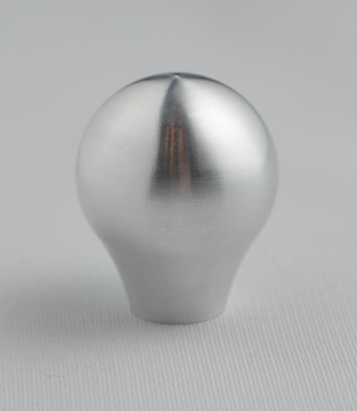

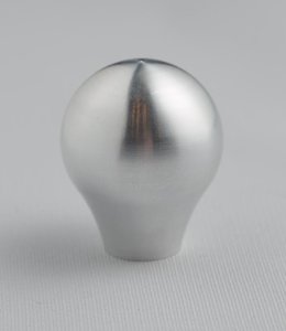

Re: Чпу на токарный
Попробовал сделать ручку на 676, получилось очень даже хорошо
пробная из д16т, основные будут из латуньки
Резец шаровый 4 мм , искар
DSC_5762.jpg (2943 просмотра) <a class='original' href='./download/file.php?id=66864&sid=4a86553d37750b6ef76bc7454b05645c&mode=view' target=_blank>Загрузить оригинал (26.33 КБ)</a>
NKS
Сообщения: 2464
Репутация: 1233
Откуда: Волгоград
Re: Чпу на токарный
Сообщение NKS »
nik1 писал(а):Попробовал сделать ручку на 676, получилось очень даже хорошо
Весёлая "лампочка" :) А почему с латуни? Чем дюрал неугодил? Полирнуть и под лак :)

nik1, я себе дюралевые ручки поточил (правда на штурвалы) - не уверен что латунные будут практичней http://www.chipmaker.ru/topic/149332/pa ... p__2673673
нікому нічого не нав'язую.
Re: Чпу на токарный
латунные банально не пачкают руки...
Re: Чпу на токарный
Латунька побогаче смотрится и не пачкается :)
закошу под золото :hehehe:
Re: Чпу на токарный
NKS писал(а):Полирнуть и под лак
Какой смысл? Лак сотрётся со временем.
evgenyjp
Сообщения: 1483
Репутация: 802
Откуда: Japan
Re: Чпу на токарный
Сообщение evgenyjp »
Predator писал(а): Какой смысл? Лак сотрётся со временем.
ето если на заводе в 2 смены без передыху.
а дома, для себя, такой нагрузки не будет, на годы хватит...
Re: Чпу на токарный
Конечно так и будет, станок вспомогательный, работать врукопашку на повседневно это братцы не моё :hehehe:
