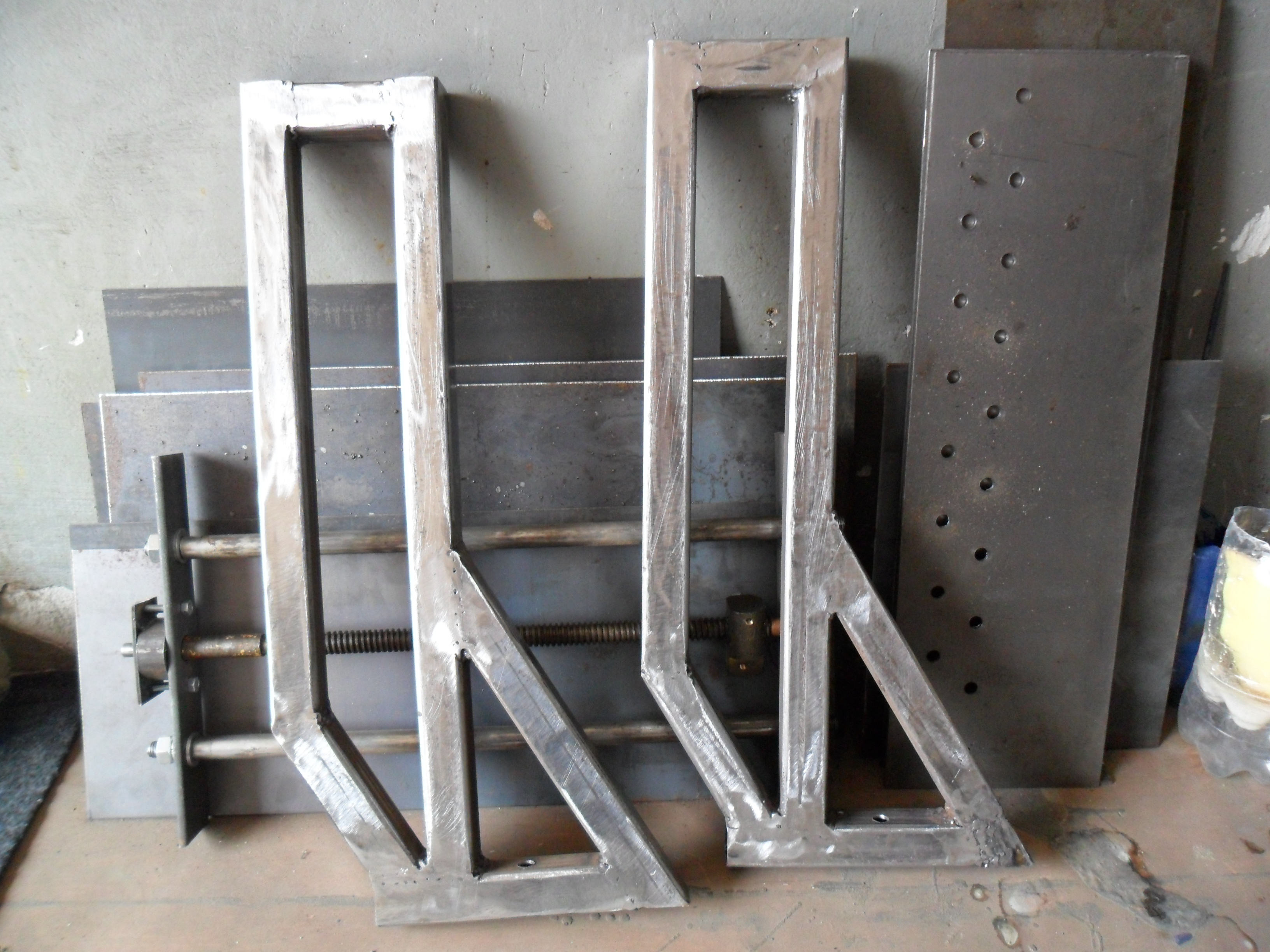

а вот мои знаменитые крылья,почесал,к покраске готовы:
SAM_0976.JPG (1737 просмотров) <a class='original' href='./download/file.php?id=7212&mode=view' target=_blank>Загрузить оригинал (1.82 МБ)</a>
Ты свои крылья к кареткам на один болт прикручивать будешь?Да и красить их рановато,там ещё перемычки для направляющих вваривать надо.
Re: Изготовление станка ЧПУ из металла
Добавлено: 05 авг 2012, 09:10
DjVellf
morkovka писал(а):Ты свои крылья к кареткам на один болт прикручивать будешь?Да и красить их рановато,там ещё перемычки для направляющих вваривать надо.
Крылья прикручиваю на один болт с помощью которого выставляю их,корректирую,а потом завариваю,когда выставлю
понятное дело что красить рано,там и направляющие будут и перемычки...просто сразу подготовил
