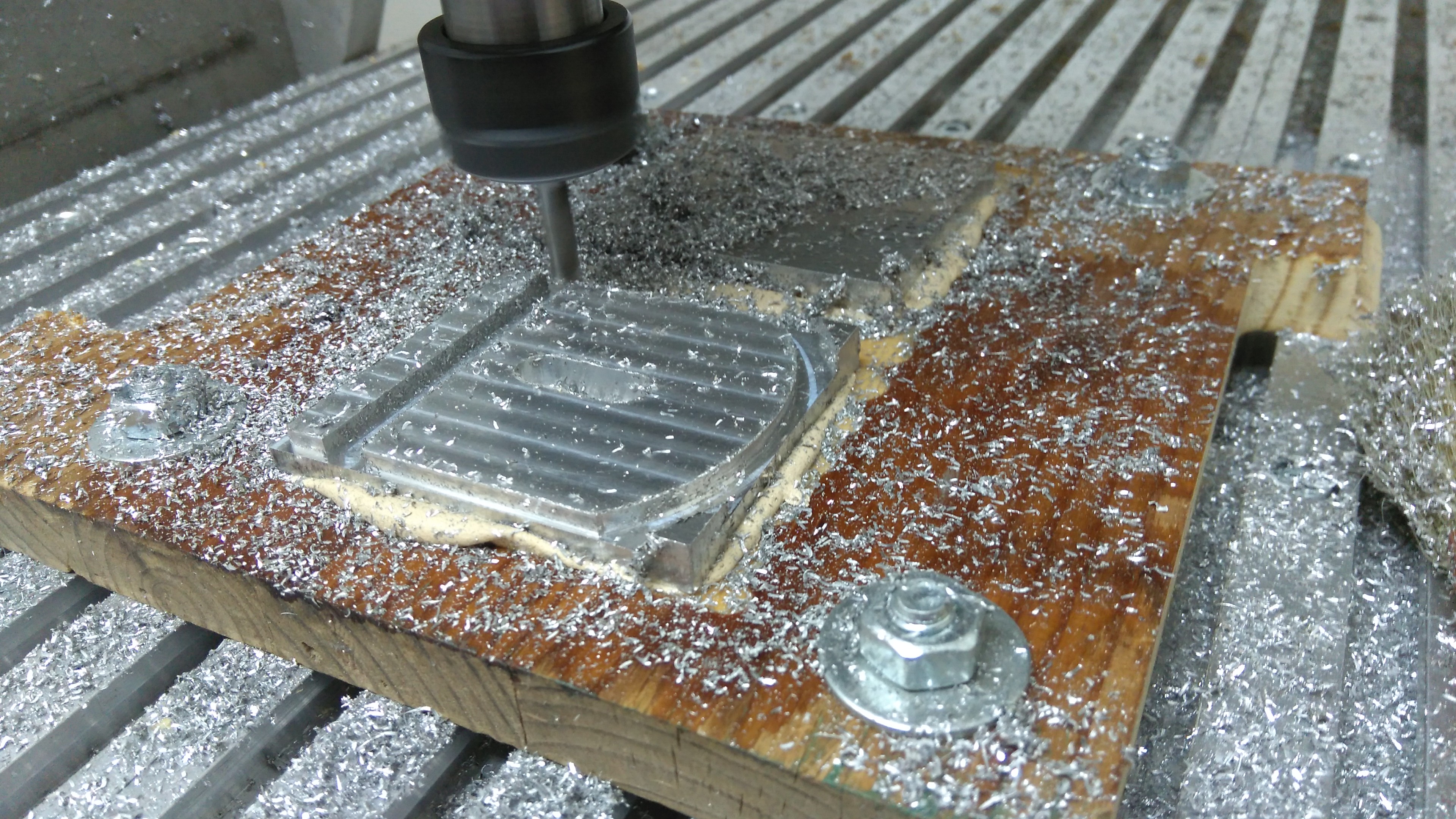

Сегодня сделал себе прижимы для тисков.
IMG-20181222-WA0001.jpeg (3326 просмотров) <a class='original' href='./download/file.php?id=153167&mode=view' target=_blank>Загрузить оригинал (1.89 МБ)</a>
IMG_20181222_154627_423.jpg (3326 просмотров) <a class='original' href='./download/file.php?id=153168&mode=view' target=_blank>Загрузить оригинал (234.11 КБ)</a>
по 0.6 за проход 6ка ZCC CT 3 зуба 0.02 на зуб
Фаска 45 градусов 4зуба по 0.005 на зуб (Медленно и плавно) Внутренняя 0.8х0.8мм внешняя 0.2х0.2мм
Резьба руками. В следующий раз собираюсь достать фрезы :) ужасно напрягает резать резьбу руками
IMG-20181222-WA0017.jpeg (3326 просмотров) <a class='original' href='./download/file.php?id=153165&mode=view' target=_blank>Загрузить оригинал (1016.77 КБ)</a>
Маленьк промазал по размеру :? на заднем плане видно, что на центр Т-слота не попал

Продолжаю делать детальки для 3D принтера.
IMG-20181225-WA0016.jpeg (3167 просмотров) <a class='original' href='./download/file.php?id=153303&mode=view' target=_blank>Загрузить оригинал (1.18 МБ)</a>
Туго идёт :) без опыта, много косячу
Re: Бомж (народник) от Фрезеряги мне! 400х300х100
Добавлено: 26 дек 2018, 00:32
ScrewDriver
Надо ж так, фасочки не ленишься снимать - молодец.
Добавлено: 26 дек 2018, 00:41
Nonstopich
Спасибо, приятно.
Это отголоски стиля Макса.
Деталь, даже после чистовых проходов с торцов, выглядит так себе, мягко говоря. Пройти фасочной - сразу радости полные штаны))
Я, правда, нифига не по технологии делаю. Z-tool надо бы доделать да в эксплуатацию ввести, но руки чешутся эти детали для принтера допилить и собирать его уже.
Я все разобраться пытаюсь, подскажите, кто знает: вот взять две фрезы по мягким металлам от известных zcc ct на два зуба и на три. Режимы - понятно, изменятся. А чего инженеры вообще хотели добиться, какую проблему решить, изобретая эти "разное"зубые фрезы? И где об этом почитать?
Я осилил пару советских книг по фрезеровке. Режимы, режимы, режимы... А на вопрос "почему разное кол-во зубов" ответа так и не нашел.
