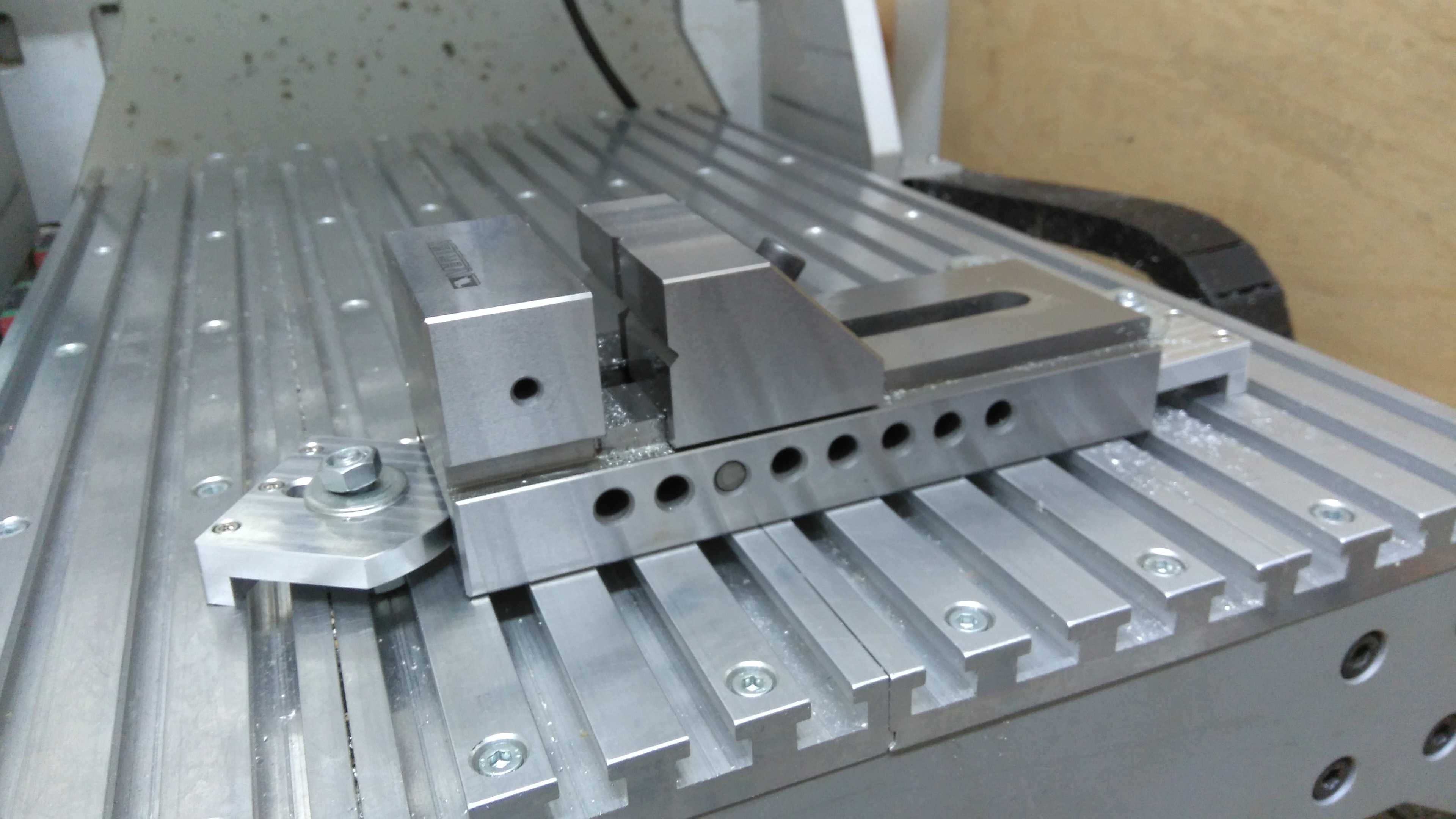

Kiriller писал(а):Размеры у тисков какие
Пылил поверхность под них: 190x72мм (+1.5мм). Высота: 66мм
В комплекте сами тиски, длинный штифт, который собственно фиксирует подвижную губку на всей длине. Короткий штифт, чтобы ... видимо вытаскивать длинный :D
Шестигранный ключ (кстати, ничё такой). Бамажка с "МЕГА-СУПЕР-ПУПЕР Мануфактурен каталог" :) И пластиковый бокс, который, вкакали при перевозке.
За стоимостью к Гене. Оно там от курса зависит.
Крепеж буду делать сам. Там с торцов есть два паза под язычок: диаметр 56мм, глубина 12мм.

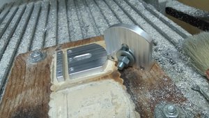

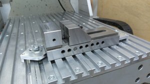

Сегодня сделал себе прижимы для тисков.
IMG-20181222-WA0001.jpeg (3268 просмотров) <a class='original' href='./download/file.php?id=153167&sid=41ae180d553159020f525f5c8d26afd4&mode=view' target=_blank>Загрузить оригинал (1.89 МБ)</a>
IMG_20181222_154627_423.jpg (3268 просмотров) <a class='original' href='./download/file.php?id=153168&sid=41ae180d553159020f525f5c8d26afd4&mode=view' target=_blank>Загрузить оригинал (234.11 КБ)</a>

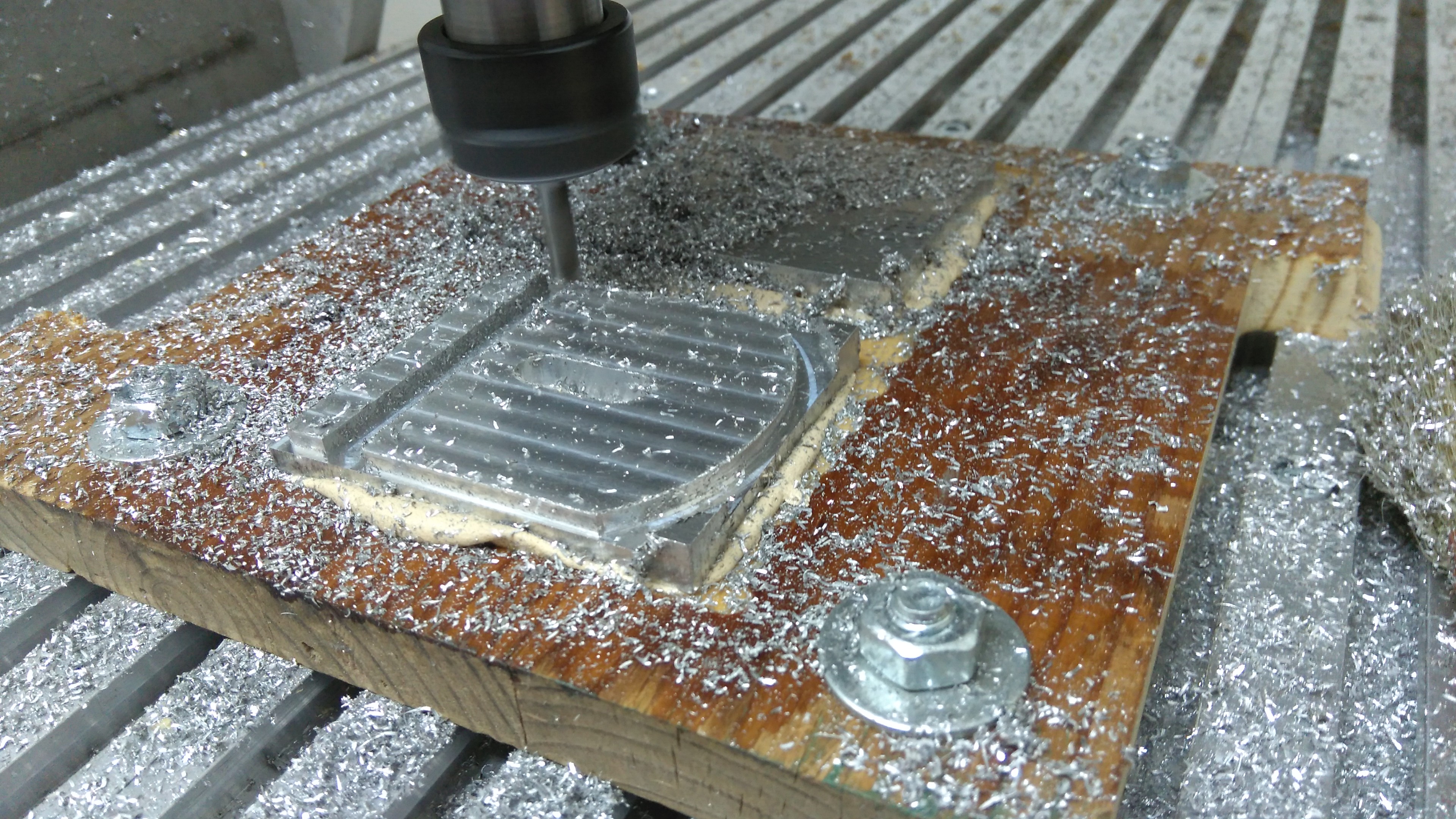

по 0.6 за проход 6ка ZCC CT 3 зуба 0.02 на зуб
Фаска 45 градусов 4зуба по 0.005 на зуб (Медленно и плавно) Внутренняя 0.8х0.8мм внешняя 0.2х0.2мм
Резьба руками. В следующий раз собираюсь достать фрезы :) ужасно напрягает резать резьбу руками
IMG-20181222-WA0017.jpeg (3268 просмотров) <a class='original' href='./download/file.php?id=153165&sid=41ae180d553159020f525f5c8d26afd4&mode=view' target=_blank>Загрузить оригинал (1016.77 КБ)</a>
Маленьк промазал по размеру :? на заднем плане видно, что на центр Т-слота не попал

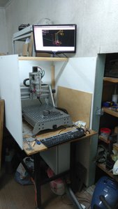

Рабочее место в текущем состоянии:
IMG-20181222-WA0019.jpeg (3268 просмотров) <a class='original' href='./download/file.php?id=153166&sid=41ae180d553159020f525f5c8d26afd4&mode=view' target=_blank>Загрузить оригинал (955.16 КБ)</a>

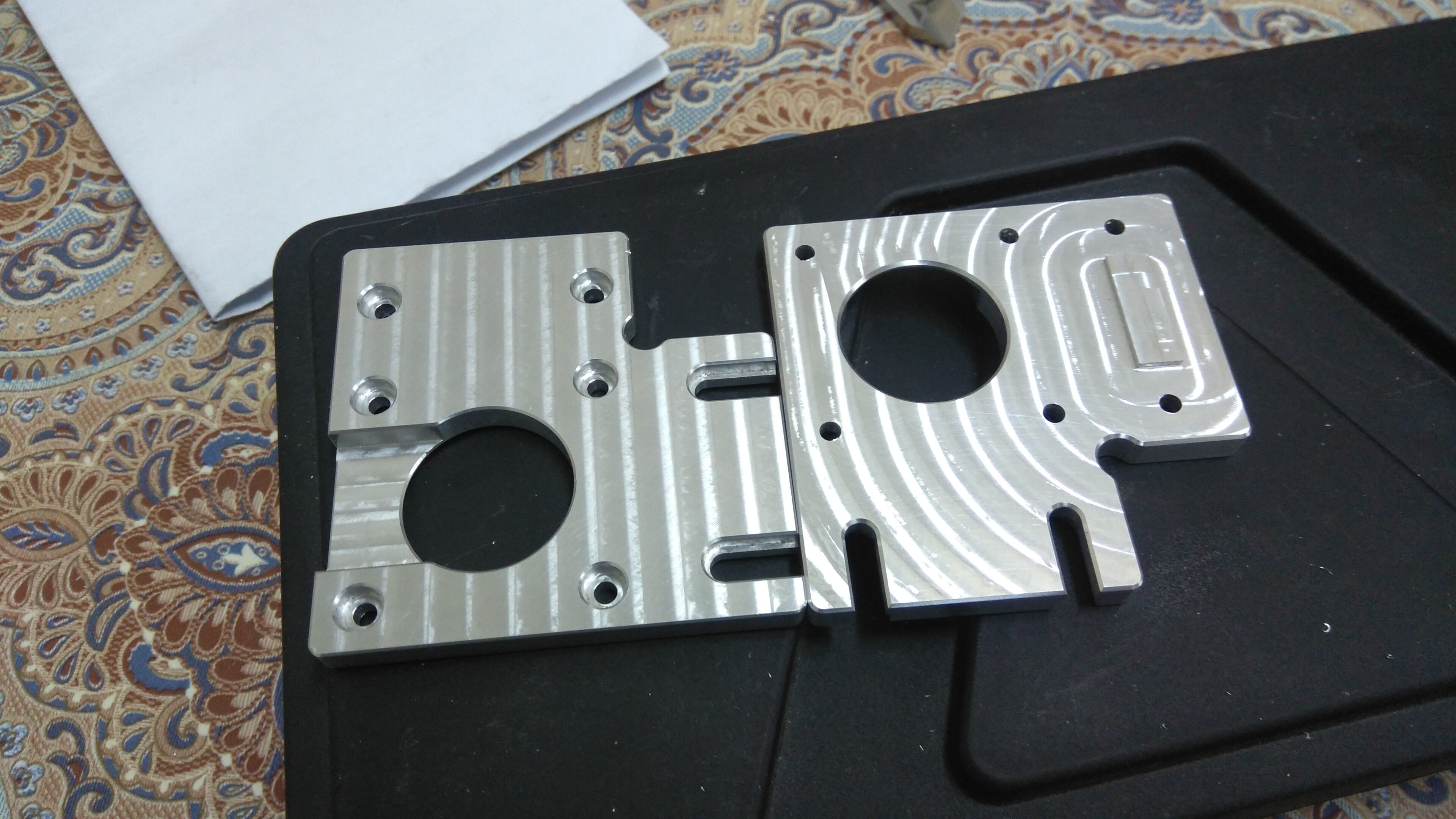

Продолжаю делать детальки для 3D принтера.
IMG-20181225-WA0016.jpeg (3109 просмотров) <a class='original' href='./download/file.php?id=153303&sid=41ae180d553159020f525f5c8d26afd4&mode=view' target=_blank>Загрузить оригинал (1.18 МБ)</a>
Туго идёт :) без опыта, много косячу

Надо ж так, фасочки не ленишься снимать - молодец.

Это отголоски стиля Макса.
Деталь, даже после чистовых проходов с торцов, выглядит так себе, мягко говоря. Пройти фасочной - сразу радости полные штаны))
Я, правда, нифига не по технологии делаю. Z-tool надо бы доделать да в эксплуатацию ввести, но руки чешутся эти детали для принтера допилить и собирать его уже.
