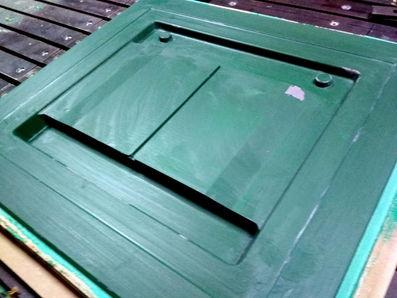

Еще вариант изготовления болвана из МДФ.
IMG_20181122_144940.jpg (4151 просмотр) <a class='original' href='./download/file.php?id=150972&sid=57004ac57844a41f79e9fb5754c38199&mode=view' target=_blank>Загрузить оригинал (65.34 КБ)</a>
1. Фрезеровка с отрицательным припуском 0.3мм
2. Нанесение эпоксидной шпаклевки
3. Фрезеровка в ноль.
Результат, по-моему, не хуже модельного пластика, т.е. в этом случае - результат на "пять".
Самым сложным было нанести достаточно толстый слой шпаклевки по всей площади. Серые пятна отмечают проявившиеся пробелы, замазанные потом "Поксиполом".

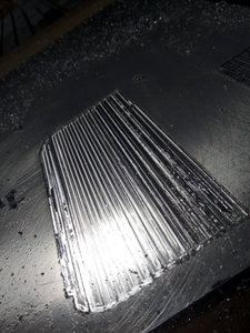

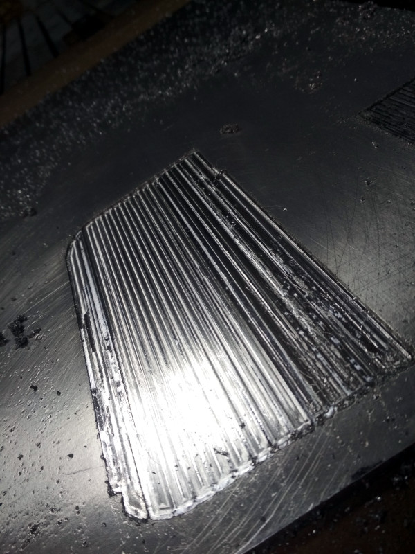

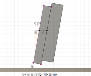

Пытаюсь освоить фрезеровку алюминиевых сплавов, снимаю 0.5 мм с поверхности 5мм листа Д19Т. Фреза двухзаходная 6мм, обороты 10000 (пробовал и поменьше), проходы 800-1000мм/мин, по высоте пробовал съем слоями 0.1...0.25мм. Брызгал смазку. На фрезу ничего не налипало, звук фрезеровки как будто нормальный, без дребезга.
На выходе получаю стиральную доску:
stir.jpg (3967 просмотров) <a class='original' href='./download/file.php?id=152962&sid=57004ac57844a41f79e9fb5754c38199&mode=view' target=_blank>Загрузить оригинал (143.65 КБ)</a>
Менял перекрытие между проходами до 80% диаметра фрезы - все равно присутствует.
В чем м.б. дело? Заготовка по-вертикали вибрирует или где-то жесткость маловата?
Лист закреплен по периметру. На глаз сложно увидеть его прогиб, вроде как лежит полностью на выровненной поверхности МДФ.
Umnik
Сообщения: 2344
Репутация: 2153
Настоящее имя: Георгий
Откуда: Калуга
Re: Портальный фрезер по МДФ/пластику/мягким металлам, 2500x
Сообщение Umnik »
если фреза твердосплав, я бы увеличил обороты до 13-15 тыс, подачу 1700-2000 мм/мин.
За проход скока жесткость позволяет, 0,5 мм так 0,5 мм.
Если есть сильная ребристость, оставляй полдесятки-десятку на чистовой проход.
Если все равно сильно ребрит, проверять перпендикулярность шпинделя надобно....

Umnik писал(а): проверять перпендикулярность шпинделя надобно....
А я бы с этого начал. Индикатор на рычаге в нос шпинделю и крутить руками на максимальном удалении от центра.

Umnik писал(а):проверять перпендикулярность шпинделя надобно....
Nonstopich писал(а): Индикатор на рычаге в нос шпинделю
Да я недавно проверял вертикальность неподвижным индикатором относительно шпинделя с упором щупа в корпус шпинделя. При вертикальном перемещении шпинделя индикатор не показал заметных смещений. Естественно, я так сделал как в напр-и оси X, так и в напр-и Y. По идее этот способ должен работать, если пренебречь непараллельностью вала шпинделя и его корпуса.
Вообще был бы рад, если проблема в этом. Ой как не хочется шпаклевку под лист пихать...

Argon-11, а на толстом куске проверял?
Вообще 5 мм может вполне вибрировать, но там не продольные борозды от фрезы, а скорее круговые риски от режущей кромки....
Argon-11
Сообщения: 1955
Репутация: 461
Сообщение Argon-11 »
Ну да, 5мм лист, закрепленный по периметру.
В пользу теории о вибрации заготовки говорит то, что эти ложбинки имеют разную глубину.
Если у вас вся ось Z завалена от вертикали, то так вы не проверите вертикальность относительно стола.
При движении шпинделя по оси, расстояние Х(показание индикатора) всегда одинаковое будет. Надеюсь вы не так измеряли.
Нужно именно индикатор на шпиндель, и двигать вдоль угольника на столе - проверяется вертикальность самой оси, а потом индикатор в шпиндель на коромысле, и крутить по столу - проверяется вертикальность самого вала относительно стола.
вертикальность.JPG (3903 просмотра) <a class='original' href='./download/file.php?id=152971&sid=57004ac57844a41f79e9fb5754c38199&mode=view' target=_blank>Загрузить оригинал (42.82 КБ)</a>
вертикальность2.JPG (3902 просмотра) <a class='original' href='./download/file.php?id=152972&sid=57004ac57844a41f79e9fb5754c38199&mode=view' target=_blank>Загрузить оригинал (41.93 КБ)</a>

hmnijp писал(а):При движении шпинделя по оси, расстояние Х(показание индикатора) всегда одинаковое будет.
Это если ось шпинделя параллельна оси Z, то да!
hmnijp писал(а):Нужно именно индикатор на шпиндель, и двигать вдоль угольника на столе - проверяется вертикальность самой оси
Первым этапом так и сделал, сейчас уверен, что ось Z перпендикулярна осям X и Y чуть хуже, чем неповеренный угольник ~2 класса. Вы ведь согласны, что непараллельность вала шпинделя при этом не имеет никакого значения?
А вторым этапом - неподвижный индикатор и прям по вашим картинкам. Отклонение 2-3 сотки при перемещении по Z около 200мм = шпиндель условно параллелен оси Z -> перпендикулярен осям X и Y.
Тем не менее я всеж попробую индикатор на штангу в шпиндель, точно не помешает.
P.S. при фрезеровке толстого полимерного слоя никаких этаких ступенек не было -> вероятно проблема не в перекосе шпинделя.
Nonstopich писал(а):Кстати о каких габаритах идёт речь?
Лист 500x500x5, ну наверное можно ожидать его колебания, я еще не прочувствовал материал. Изделия из него должны быть около 200x160мм. Думаю, может есть смысл напилить на меньшие заготовки и уже с ними работать?
