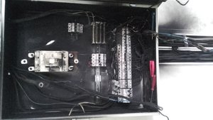

Наверно нужно переходить на хлопчатобумажные трусы и на работу не одевать синтетическую одежду. Это при условии, что земля в цеху нормальная и корпус компа железный ))). :hehehe:

Naladchik писал(а):Наверно нужно переходить на хлопчатобумажные трусы и на работу не одевать синтетическую одежду. Это при условии, что земля в цеху нормальная и корпус компа железный ))).
Тебе смешно, я у меня на заводе рабочие только так и одеваются. Три раза горели из-за статики. Теперь в цехах и земля нормальная, и съёмники статики на каждой двери.
Х/Б спецовки и ватники в два раза дороже синтетических и снашиваются так же быстро. Но деваться некуда, ТБ на крови написана и лучше её не игнорировать, дороже выйдет...
Прошу прощения ТС за флуд в теме.

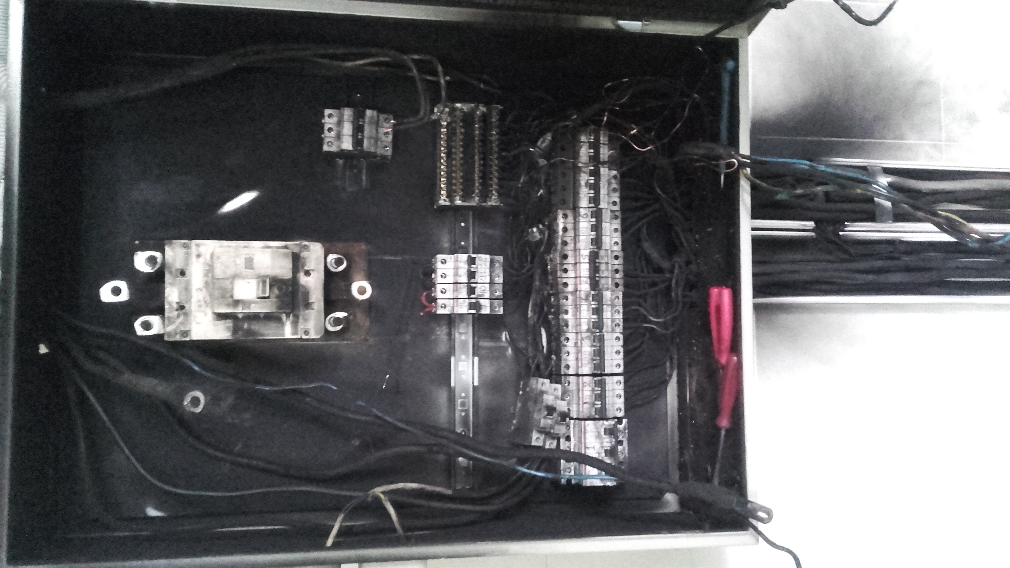

Мне тоже не от хорошей жетухи смешно. Автоматы ребята уже протёрли. А подрядчики экономили на УЗО.
20160919_100607.jpg (3737 просмотров) <a class='original' href='./download/file.php?id=110984&sid=c8b345c83929e5d5f4278f7e8b4086b1&mode=view' target=_blank>Загрузить оригинал (1.91 МБ)</a>
А на полу заливной неизвестно из чего или доски положили? :hehehe:

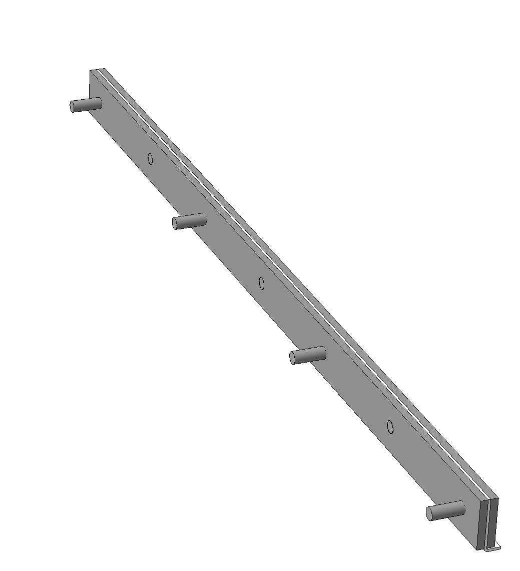

frezeryga писал(а):как лента.
На сколько я понял лента зажимается между двух полос, а с какой частотой и в каком порядке вы располагаете болты? Я сейчас пока думаю сделать вот так, крепление через каждые 60мм.
крепление ленты.jpg (3546 просмотров) <a class='original' href='./download/file.php?id=111331&sid=c8b345c83929e5d5f4278f7e8b4086b1&mode=view' target=_blank>Загрузить оригинал (47.82 КБ)</a>
Re: Мелкий станочек 300х200х100
Через 60мм норм. Главное чтобы сначала зажать ленту между пластин короткими винтами а потом прикрутить к станку длинными.

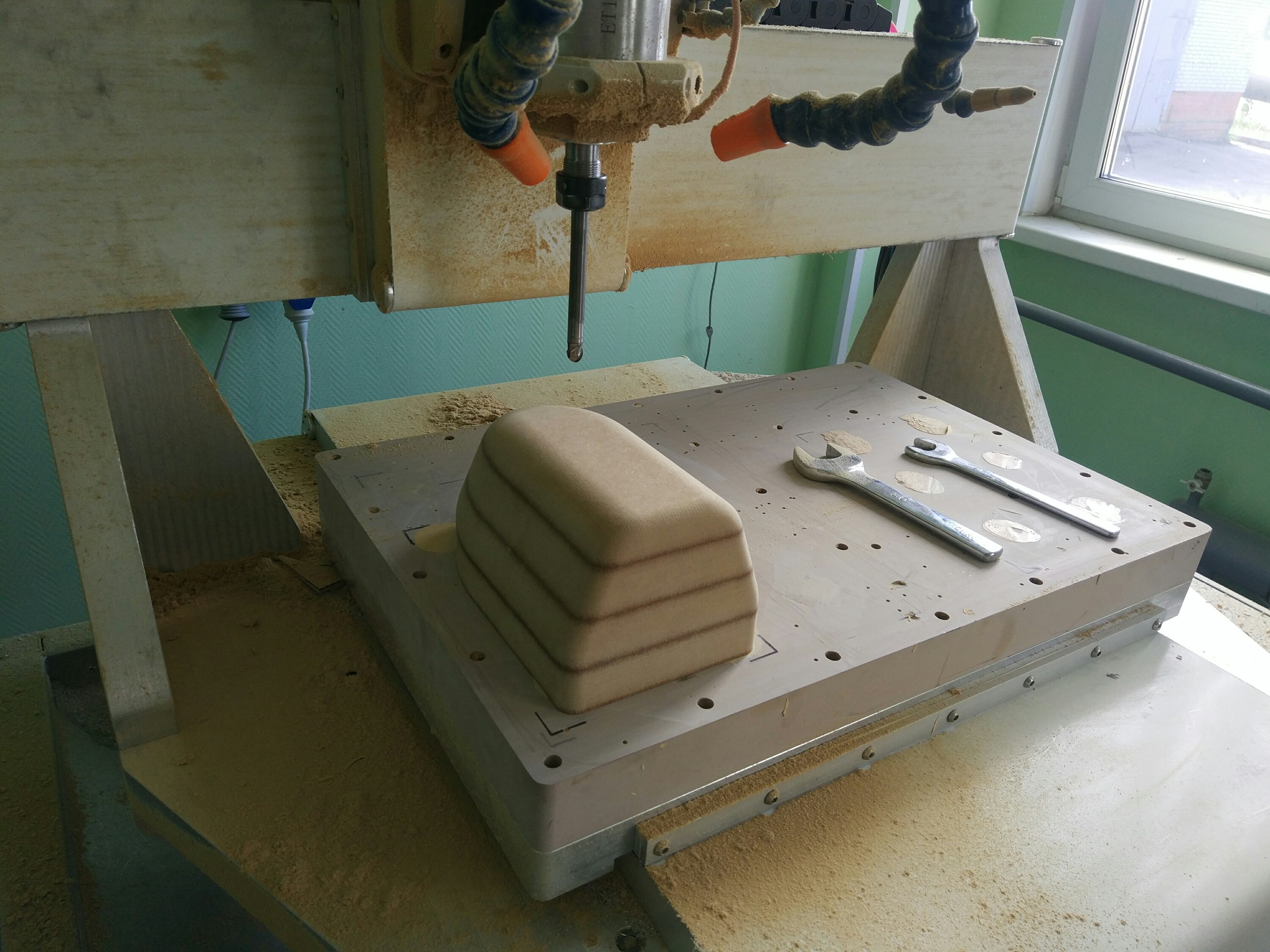

Пластиковым секасным крышкам быть. Дело сдвинулось после долгих поисков нашел формовку и готовлю болванки.
IMG_20170518_120830-3000x2250.jpg (3328 просмотров) <a class='original' href='./download/file.php?id=111794&sid=c8b345c83929e5d5f4278f7e8b4086b1&mode=view' target=_blank>Загрузить оригинал (1.03 МБ)</a>
а че ее искать - ее под боком полно...
Не все хотят брать штучный заказ еще и со своими болванками. Всем бабла надо много и разом какбы стандартная тема.
Portos
Сообщения: 221
Репутация: 37
Сообщение Portos »
frezeryga писал(а):Пластиковым секасным крышкам быть. Дело сдвинулось после долгих поисков нашел формовку и готовлю болванки.
ты тему задай, может ком еще нужны крышки на шпиндели.
frezeryga писал(а):Не все хотят брать штучный заказ еще и со своими болванками. Всем бабла надо много и разом какбы стандартная тема.
да нормально все берут. может чуть дольше по времени ибо конкретно одну деталь никто формовать не будет, сунут в поток. но делают без проблем.
Ну я нашел не сразу. Делать будут из серого абс пластика с шагренью как облицовки в автобусах и маршрутках.
Продавать комуто эти крышки смысла нет они конкретно под этот проект заточены если только кто будет повторять по этому проекту им понадобятся.
А так каждый под свой станок может сам крышек налепить былобы желание а проблем нет.

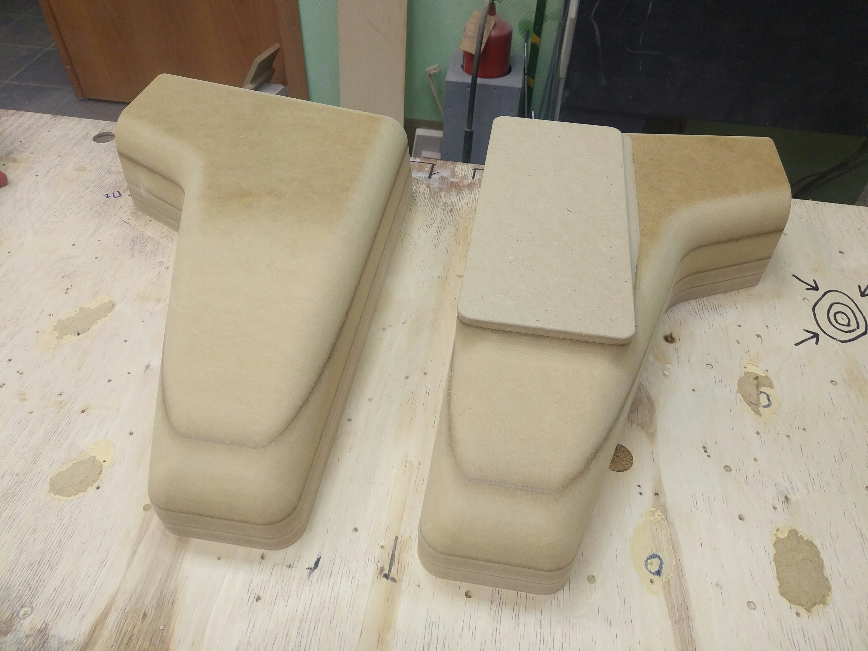

Допилил боковины.
