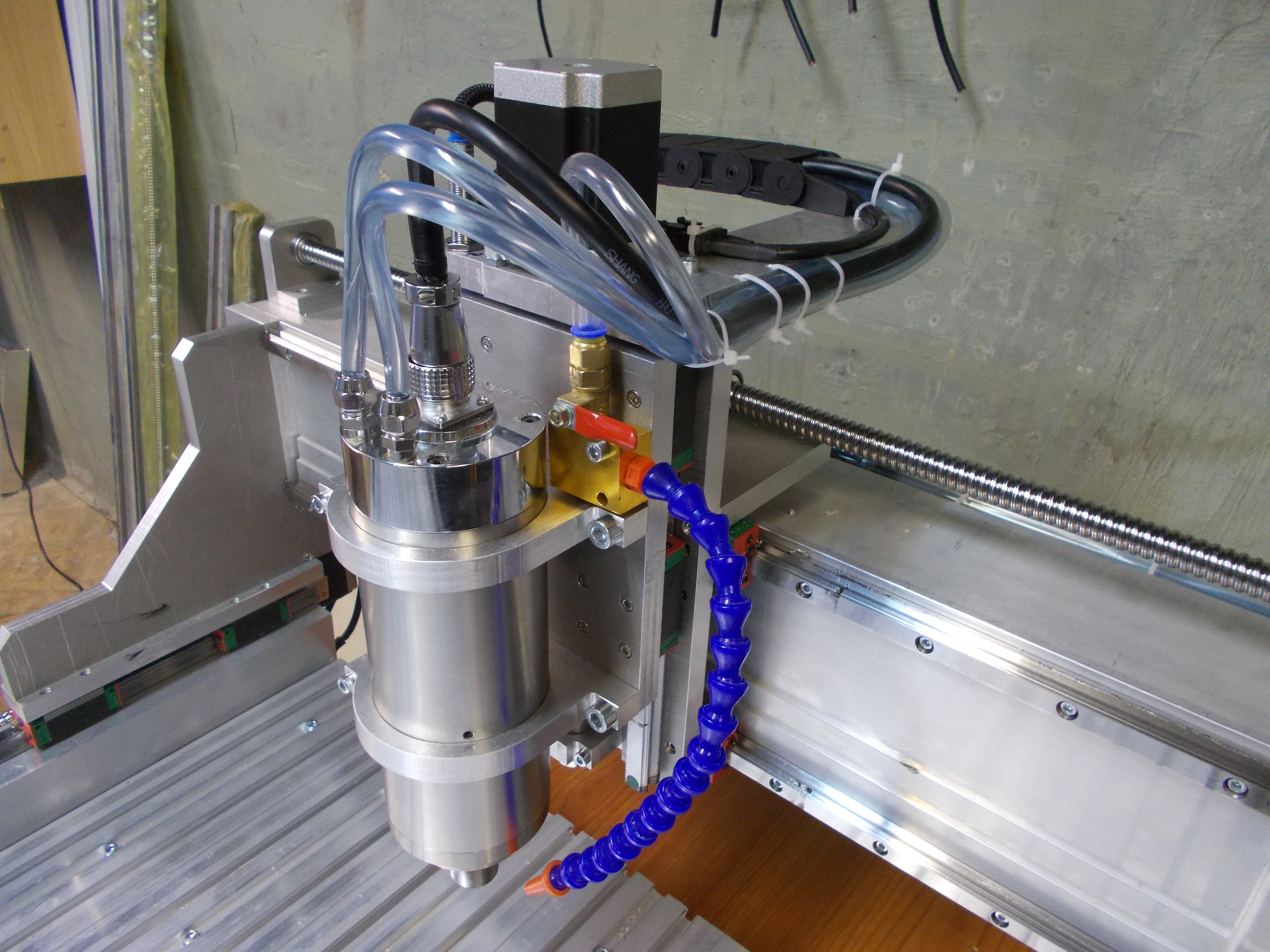

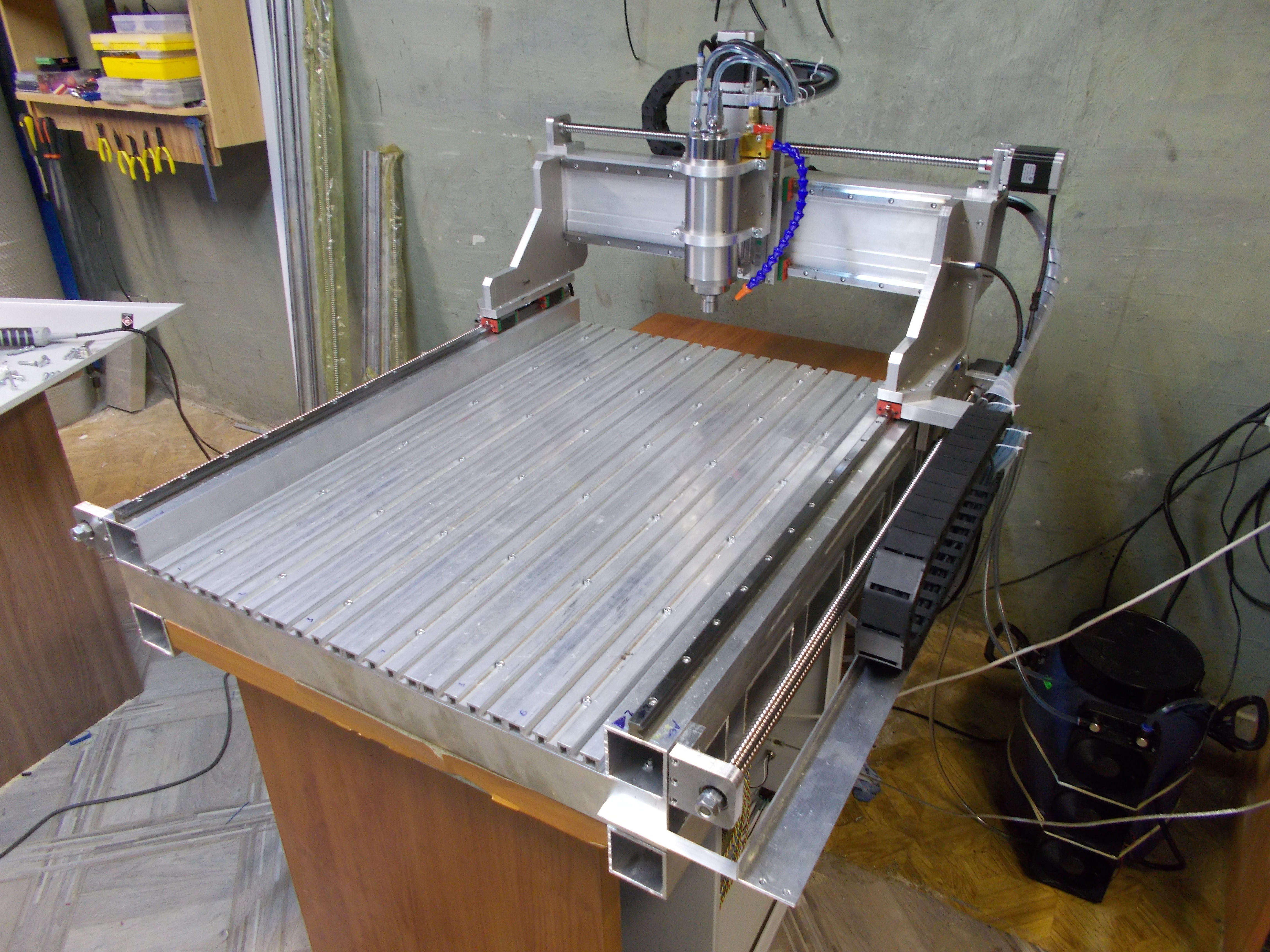

Советы и рекомендации приняты! Буду их придерживаться по мере возможностей
Таков вид станка без жертвенного стола:

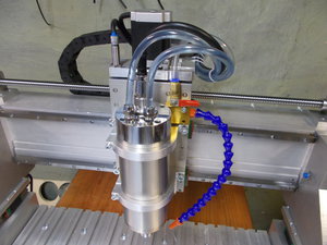

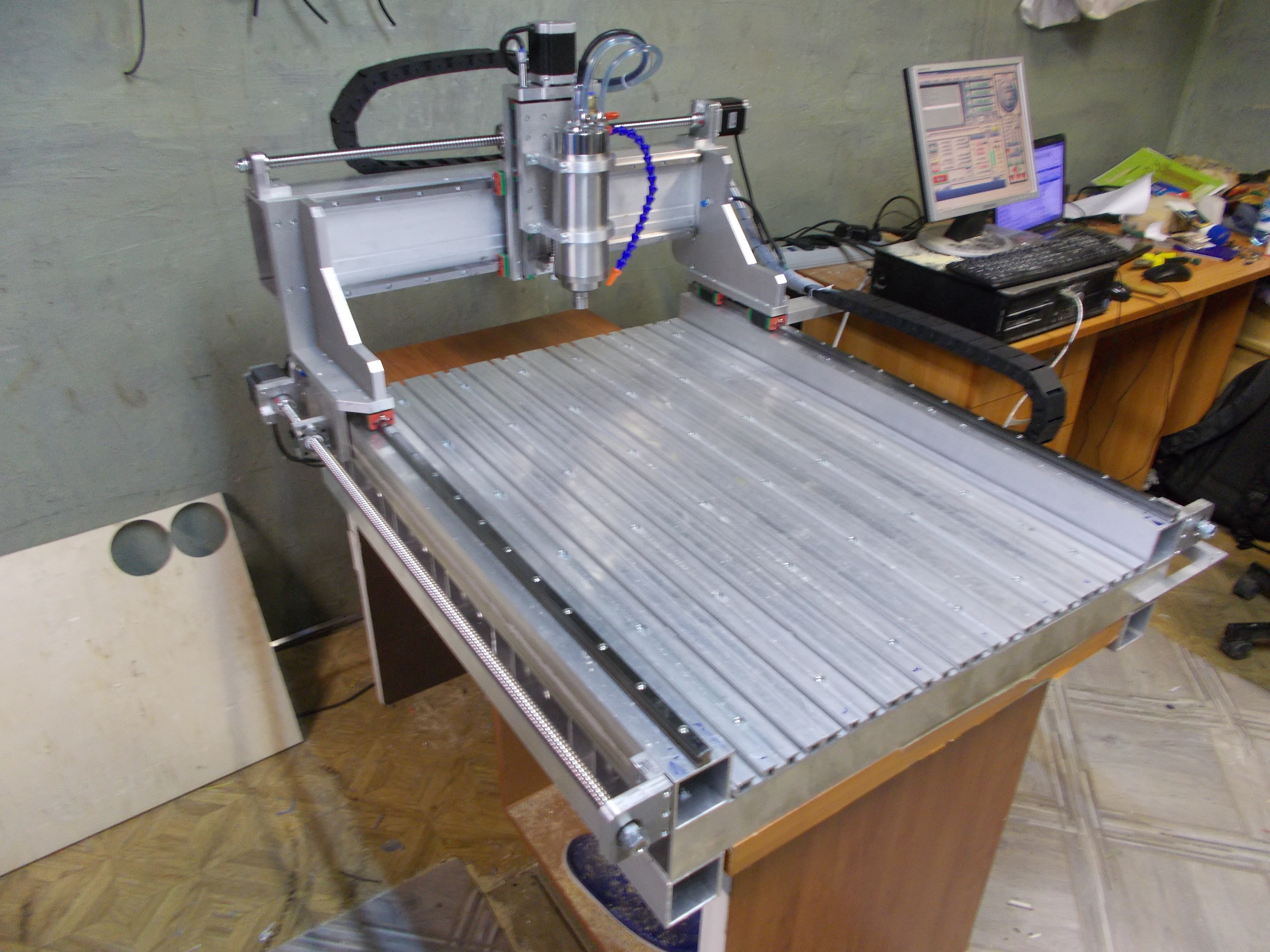

Обкатал шпиндель и прогнал станок на предмет пропуска шагов. Момент удержания на шаговиках очень порадовал: руками прокрутить валы практически никак... Шаговики умеренно тёплые. При одночасовой программе пропуска не обнаружил, завтра буду гонять его целый день на предмет пропуска - если всё хорошо - то за работу!

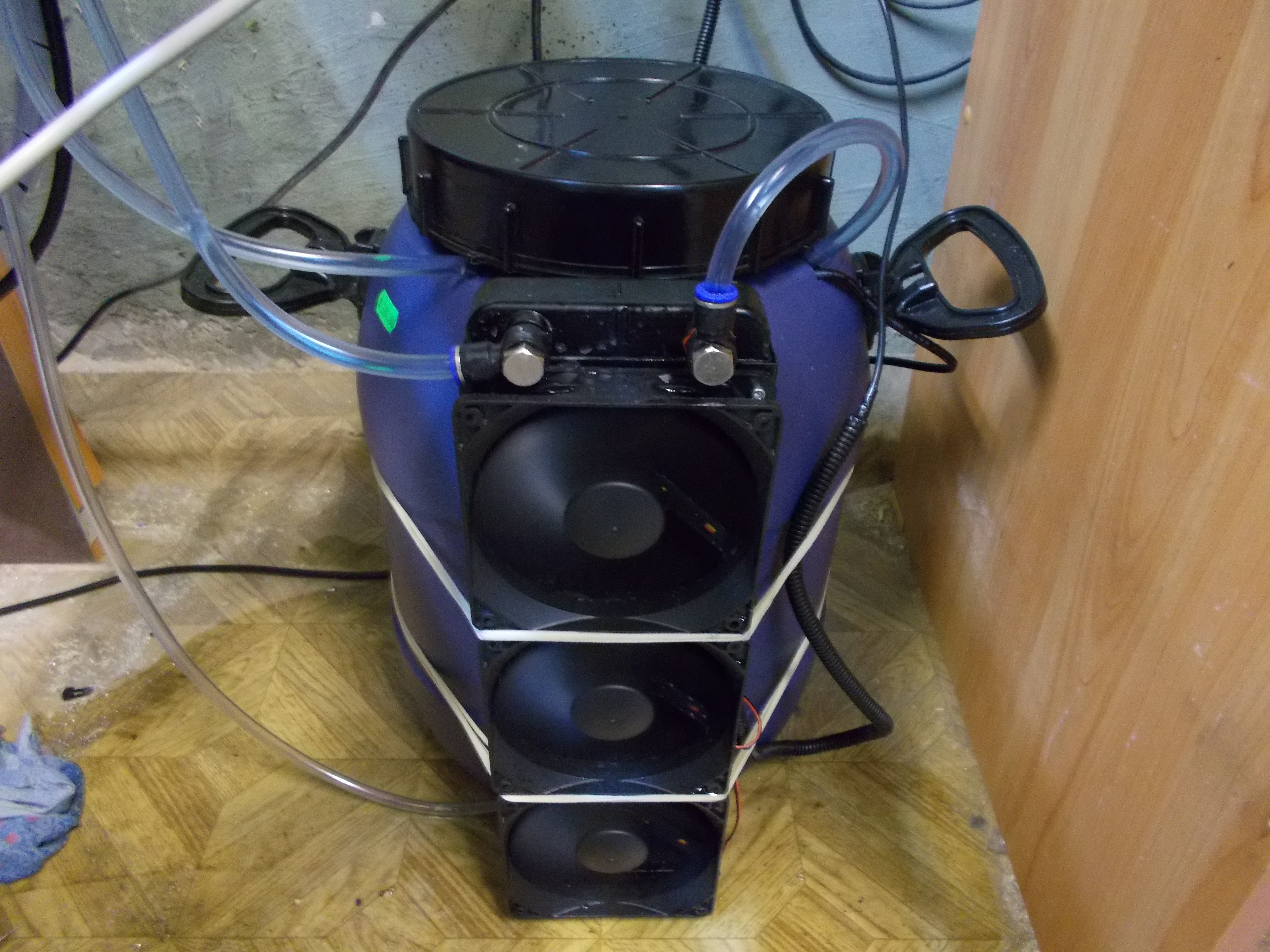

В баке примерно 30% тосола на 70% обычной воды из под крана. В общем где то 10 литров

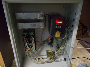

шкаф пока не довёл до ума, нужно ещё ЛПТ шлейф поставить. провода к шаговикам закрутил в спирали и отдалил насколько возможно от инвертора.

Попробуй выдуй из драйвера или частотника когда они в шкафу, загонишь пыль внутри по щелям :)
Re: Бюджетный станок 1100*680 по алюминию
Нормаоьно основная масса вылетает.

как говорят на диком западе - проблемы индейцев шерифа не волнуют.
это забота клиента чистить шкаф и станок. и пофигу, какая там компоновка, +- пару минут никакой погоды не играют. в любом вентилируемом шкафу будет тонна пыли всегда. хоть раком те драйверы ставь.
а в этом шкафу они точно не помрут от перегрева. так шо всё в норме.

donvictorio писал(а):в любом вентилируемом шкафу будет тонна пыли всегда.
Герметичный шкаф, забор воздуха через нижнюю панель вентиляторами через фильтры, выхлоп через боковые сверху через "лабиринты"...
