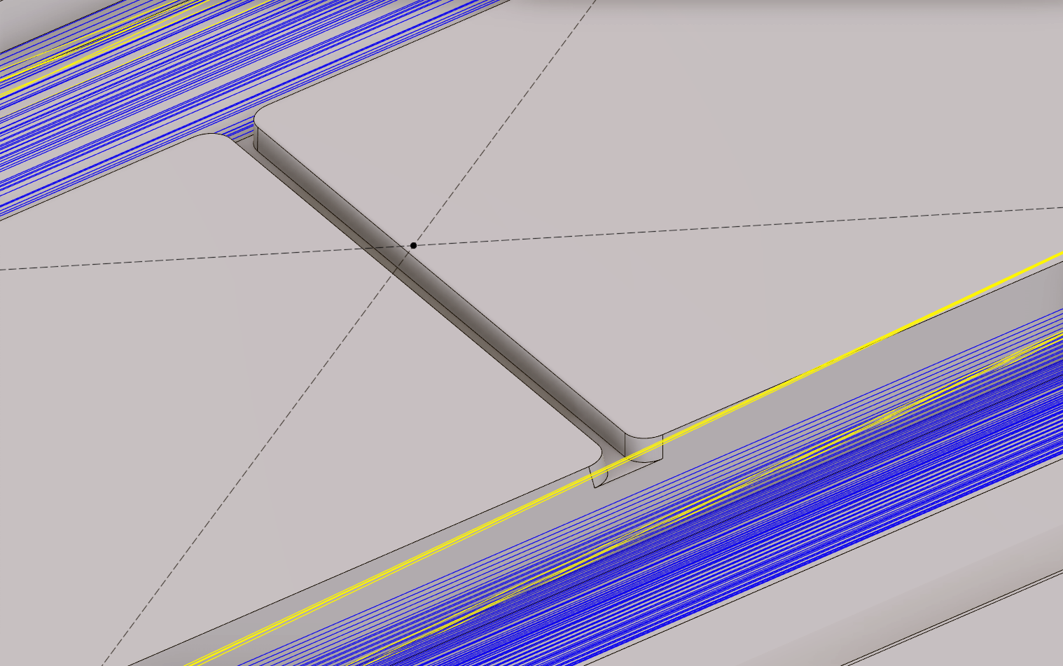

Поиграйся с adjustment offset, stock to leave и типами врезания. и роутинг степдаун поменьше(возможно высота этого паза меньше минимального шага по высоте, и он его вовсе не рассматривает). Machine shallow areas поставить галку и там степдаун тоже попробовать подогнать, стенки вроде же наклонные. Кроме этого вроде ничего не должно мешать подлезть.
Обычно он довольно четко всё отрабатывает, что плоскими фрезами, что конусами. Даже на сложных рельефах независимо от стратегий. Только дискретность предложить подходящую ему. Естественно все операции 3d должны быть. В 2d да, там по диаметру считает, но и не пользовался этим в 2d.
Ну и c геометрией обработки чтоб не напутать - вторую операцию делать через правый клик - create derived operation, там сразу всё наследуется от предыдущей( может stock contours не там где то выделен)
Побыстрому подобное накидал проверить, вдруг в обновлении поломали что-то - нет, всё отработало как обычно. подлез во все углы оставшиеся. единственное отличие - первая операция адаптив.

Ура, нашел!
Заготовка (Stock) была задана неверно, а точнее было "From solid" и тыкнуто на модель, так что F360 и не мог(ла) вычислить ненулевую разницу между заготовкой и результатом, к-рую бы и надо счищать Rest Machining-ом. Все логично.
