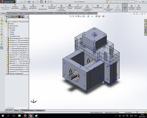

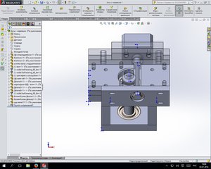

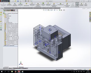

Спроектировал 4 ось для червяка, учитывая необходимость в выборке люфта:
в изометрии (3997 просмотров) <a class='original' href='./download/file.php?id=67885&mode=view' target=_blank>Загрузить оригинал (299.22 КБ)</a>
в изометрии
вид сзади снизу (3997 просмотров) <a class='original' href='./download/file.php?id=67886&mode=view' target=_blank>Загрузить оригинал (279.83 КБ)</a>
вид сзади снизу
вид спереди слева (3997 просмотров) <a class='original' href='./download/file.php?id=67887&mode=view' target=_blank>Загрузить оригинал (290.67 КБ)</a>
вид спереди слева

Расположение оси пока не придумал, но нужно будет впихнуть как-то вместо стола, потому что ось Z позволяет обрабатывать заготовки диаметром 90мм, а со столом только 10мм...
Задняя бабка в процессе моделирования, с ней все намного проще.

Расположить лучше вдоль самой быстрой оси.
И наверное лучше если это все будет на какой то подставке, что бы каждый раз не искать соосность задней бабки относительно передней. ( в итоге минитокарник получается) )))
з.ы. может винты с шагом побольше на токарке сделать ? )

Ссылка врят ли поможет уже все сконструировано) Единственное что так это сам червяк потом на своем же фрезере нарежу заново, для лучшего сцепления с винтом.
Расположу вместо стола, по оси X, пока что думаю, как бы это так сделать, чтоб с меньшим ущербом для станка... еще не придумал.
Подставка будет одна по-любому, либо на одной фанерке, сбоку армированной алюминиевым профилем, либо специальный паз в двух брусках, расположенных между стенками основания.
Минитокарник не нужен, основное, для чего он предназначен - делать шестерни и корпуса деревянных и алюминиевых ручек) Ну и мелкие детальки.
Насчет винтов: хотел сделать, для станка самый раз будут винты с шагом 5, и эскиз примерный сделал, но идея застопорилась из-за того, что на 1К62 не получилось нарезать нормальную резьбу, пробовали с двумя резцами и на разных скоростях, результат все время сравнительно одинаковый, вот фото:
