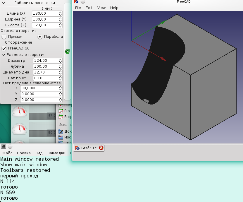

Nick писал(а):Было бы наверное не плохо, а если бы туда еще забить модель станка, инструмента и прочего и проверить на коллизии вообще былоб супер, но я так понимаю это совсем не простая задача :)
Правильность постановки задачи во многом определяет результат действий по реализации. Порядок действий вытекает из квалификации ( Знаем Python - пишем на нём, владеешь Си и Qt - используешь этот инструмент).
Если задачу не ставить вообще, то и результата не будет.
По большому счёту техническое задание надо нарисовать.
Тут нужен практический опыт работы на LinuxCNC и промышленных стойках. У меня такого опыта нет. Поэтому и спрашиваю мнение сообщества.
Путь имеет два направления.
1. Задаём обработки в fetures - FreeCAD отображает 3Д модель.
Например:
Задали фрезу д8 мм. длина режущей части 10мм. Это цилиндр с пространственными координатами по траектории движения, который нужно вычесть из заготовки "миллион раз", а результат отобразить.
Можно нарисовать сцену в полупрозрачном виде (условный станок в натуральный размер, цилиндрик фрезы, резец), которая к модели не будет иметь отношения, а отображаться будет.
2.
going писал(а):Рисуем в FreeCAD модель по принципу "убери лишнее". Например из прямоугольной заготовки вычтем цилиндр. Или ту фигуру, обработка которой реализована в features.
Вот это гораздо сложнее. Потребуется доработка features до модульной структуры кода, что бы из FreeCAD можно было вызывать модули обработок.

going писал(а):который нужно вычесть из заготовки "миллион раз", а результат отобразить
А ему не поплохеет? Или он в треугольниках работает и оптимизирует хорошо?

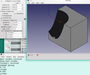

Nick писал(а):А ему не поплохеет?
Похоже на то. 114 цилиндров вычитал минуту, а 559 вычитал 11 минут.

То-то и оно, freecad работает в кривых. А вот если работать с треугольниками - все становится проще. Вообще самый простой способ - строить карту высот.

Дело в Python. Он грузит 100% одного из ядер i3. Остальные игнорирует.
Попробую в сторону Си посмотреть.

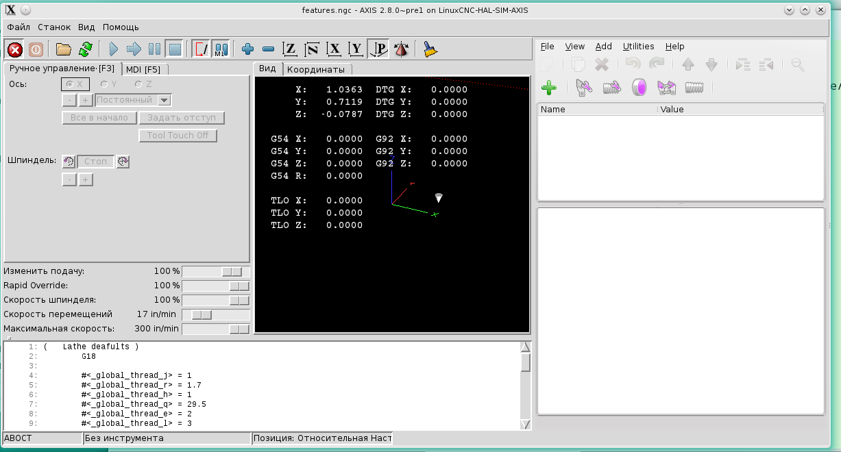

Пытаюсь в axis поставить- не запускается.
Делал всё строго по инструкции. Правда python 2.6 стоит
sancta@sancta-desktop:~$ linuxcnc /home/sancta/мой-станок/мой-станок.ini
LINUXCNC - 2.5.0
Machine configuration directory is '/home/sancta/мой-станок'
Machine configuration file is 'мой-станок.ini'
Starting LinuxCNC...
(gladevcp:6659): libglade-WARNING **: could not find glade file 'features.ui'
**** GLADE VCP INFO:    Not a libglade project, trying to load as a GTK builder project
**** GLADE VCP ERROR:    With xml file: features.ui
<commandline>:0: gladevcp exited without becoming ready
Embeded tab command "halcmd loadusr -Wn gladevcp gladevcp -c gladevcp -x 71303331 -U --catalog=mill-mm features.ui" exited with error: 1
Shutting down and cleaning up LinuxCNC...
Cleanup done
LinuxCNC terminated with an error.  You can find more information in the log:
    /home/sancta/linuxcnc_debug.txt
and
    /home/sancta/linuxcnc_print.txt
as well as in the output of the shell command 'dmesg' and in the terminal
явно где то путь неправильно прописался - как проверить?
Update
уже с нуля и убунту и дебиан ставлю -все равно такая же ошибка. Тут может как и в теме по gmoccapy нужно линукс из исходников ставить - чтобы linux-dev появился?
Re: LinuxCNC Features - набор мастеров для LinuxCNC
sancta писал(а):Embeded tab command "halcmd loadusr -Wn gladevcp gladevcp -c gladevcp -x 71303331 -U --catalog=mill-mm features.ui" exited with error: 1
Не запускается gladevcp - где-то в панельке ошибка.
Какую версию ставишь?
python 2.6 - проблема, у меня с ним тоже не все запускалось... хотя, вроде в последней версии, что-то по этому поводу правил.
Лучше всего поставь образ на debian - там будет питон нормальный.
ЗЫ для работы features нужен linuxcnc не меньше 2,6...
(gladevcp:7265): libglade-WARNING **: could not find glade file 'features.ui'
**** GLADE VCP ERROR:    With xml file: features.ui : could not create GladeXML object
Embeded tab command "halcmd loadusr -Wn gladevcp gladevcp -c gladevcp -x 60817557 -U --catalog=mill features.ui" exited with error: 1
and
sancta@linuxcnc:~$ python --version
Python 2.7.3
Дебиан с нуля переставил. Ничего не понимаю.
GLADEVCP = -U --catalog=mill features.ui
FEATURES_PATH = /home/sancta/linuxcnc/features
Может gladevcp для разработчиков надо ставить?
А ты выполнил всю процедуру установки? Файлы gladevcp подредактировал?
Запускаешь обычную версию, или rip?

Вроде как понятно, что если при запуске
выскакивает предупреждение
значит, что-то не так с путями, не видит linuxcnc в текущем каталоге (и в путях по-умолчанию) файла features.ui, вот и разобраться, куда пропал этот features.ui или что не так с путями.

sancta писал(а):sancta@sancta-desktop:~$ linuxcnc /home/sancta/мой-станок/мой-станок.ini
LINUXCNC - 2.5.0
"Ёжики колючие!." features с linuxcnc-2.5 работать не будет. Надо эту фразу в шапке темы написать.
sancta писал(а):Систему переустанавливал уже раз 10 и убунту и дебиан.
Linux в переустановках не нуждается. Это ничего не даёт. Лучше опишите все действия подробно и что при этом в терминале система пишет.
Или чего хотите сделать.
Посоветуем чего нибудь.
Это на убунте было. Сейчас дебиан. Linuxcnc 2.6.4 Python 2.7.3 версию gladevcp не знаю.
Распаковал архив в \home\sancta\features. Сам файл features.py запускается и с клика и с терминала с ключами.
Символьные ссылки на features.py и features.glade появились в /usr/lib/pymodules/python2.7/gladevcp и
/usr/share/pyshared/gladevcp/ - проверил
Сорри, портянку запостю, но уже три недели бьюсь :problem:

в моем ini
[DISPLAY]
DISPLAY = axis
EDITOR = gedit
POSITION_OFFSET = RELATIVE
POSITION_FEEDBACK = ACTUAL
MAX_FEED_OVERRIDE = 1.2
INTRO_TIME = 5
PROGRAM_PREFIX = /home/oleg/linuxcnc/nc_files
INCREMENTS = 5mm 1mm .5mm .1mm .05mm .01mm .005mm
PYVCP = custompanel.xml
FEATURES_PATH = /home/sancta/features
строка запуска
linuxcnc /home/sancta/linuxcnc/configs/мой-станок/мой-станок.ini
Ошибка всё таже
(gladevcp:4917): libglade-WARNING **: could not find glade file 'features.ui'
Embeded tab command "halcmd loadusr -Wn gladevcp gladevcp -c gladevcp -x 69206165 -U --catalog=mill features.ui" exited with error: 1
and
что ему надо? :wik:
going
Сообщения: 523
Зарегистрирован: 29 сен 2013, 20:55
Репутация: 129
Настоящее имя: Леонид
Откуда: г.Киров
Сообщение going »
sancta писал(а):GLADEVCP = -U --catalog=mill features.ui
Ну не может она найти этот файл. Потому что где смитрит там его нет.
Попробуй добавить ссылку
cd /usr/lib/pymodules/python2.7/gladevcp
sudo ln /home/sancta/features/features.ui -s
PS.
Я просто прописал поный путь к файлу.
# Sections for display options ------------------------------------------------
[DISPLAY]
# Name of display program, e.g., xemc
DISPLAY = axis
GLADEVCP = -U --catalog=lathe /home/leo/linuxcnc-features-master/features.ui
FEATURES_PATH = /home/leo/linuxcnc-features-master
Потом до установил кучу библиотек. Смотри внимательно вывод ошибок.
Грузится с lathe  прописано lathe/ Прописал mill его и стала грузить (5143 просмотра) <a class='original' href='./download/file.php?id=55369&sid=c4343053542b84364b6c8c34d0059237&mode=view' target=_blank>Загрузить оригинал (85.94 КБ)</a>

Это мои две кнопки - на поиск заготовки и еще одна проба гравера.
going писал(а):Я просто прописал поный путь к файлу.
дай я тебя расцелую :good:
Я это пробовал еще на убунту, но там версия 2.5 была - не запускалась. Поэтому далее пробовать не стал...
Внесите исправления на гитхаб! Сколько же мучений из-за этого я пережил.... :evil:
