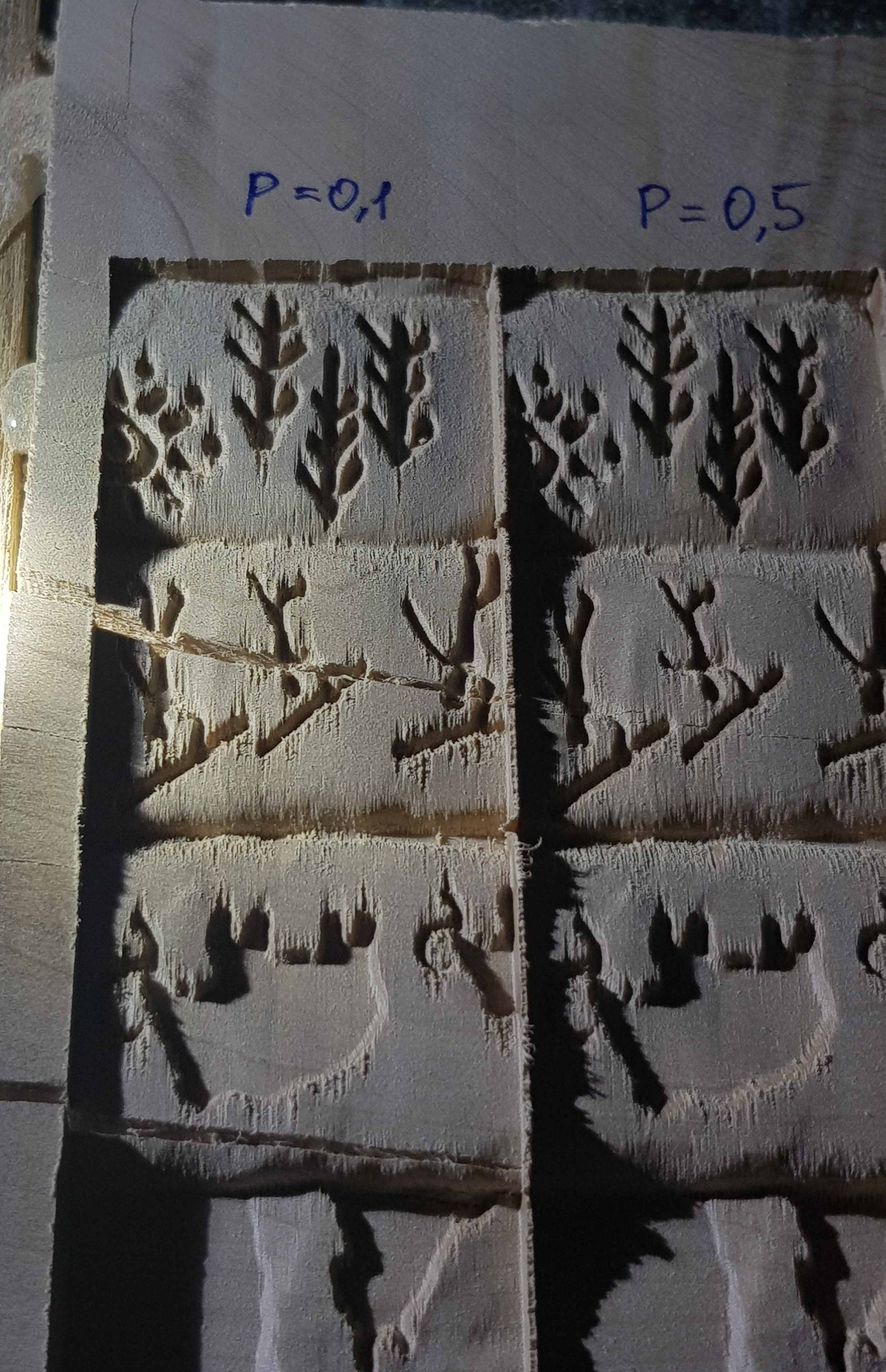

Коллеги, не пробовали модельку резать? Она небольшая, 35*140 мм примерно, рельеф не глубокий. Не знаю, проводила ли техподдержка "натурные испытания" или только логи анализировала. Нужно определиться - у меня одного такая проблема, или это всё-таки проблема в ПО с режимом G64.

StavRos писал(а):Кстати, уважаемые коллеги, а проверьте ка, если не затруднит, вот эту тестовую модельку - https://yadi.sk/d/PJcpVogliAzt4w
Порежьте её с режимом траектории G61. Это будет "эталон". В этом режиме у меня рельеф получается такой, как на симуляции, с ним всё прекрасно. После порежьте модельку с режимом траектории G64, допуск 0,1. На рельефе в этом режиме (с этим допуском и допуском больше - 0,25, 0,5, 1,0) начинают появляться "зарубки" на гранях рельефа. Если потратите ещё немного времени и порежете модель 4 раза - G61, G64 p0.1, G64 p0.25, G64 p0.5, то будет видна динамика "ухудшения", эти "зарубки" будут увеличиваться. Я не знаю, может, дело в моей везучести и просто сочетание такое выпало - моя электроника с ПО, но нужно просто убедиться. У меня одного эта проблема, или она общая.
Режим G64 реально сильно экономит время, до 2х раз даже, по сравнению с G61, не говоря уж про G61.1. Очень хотелось бы именно в нём работать
Добрый день!
Рекомендуем уменьшить значение допуска до G64 P0.01.
Параметр допуска в режиме G64 означает, что система может отклоняться от траектории на заданную величину для поддержания максимально высокой скорости. Уменьшение этого параметра в данной ситуации должно повысить точность обработки, при этом время выполнения УП изменится незначительно.

StavRos писал(а):Эх, а счастье было так возможно :) В общем, пока улучшений нет в плане решения проблемы с G64. Имевшийся косяк по большей части ушёл, но появился новый :)
То есть модель не становится более гладкой? а наоборот, угловатой?
и зарубки больше чем значение P?

Bender писал(а): То есть модель не становится более гладкой? а наоборот, угловатой?
Модель не становится глаже или угловатее. На гранях рельефа, где перепад высоты есть, появляются "зарубки", "зарезы". Вот так:
G64_p0.1_2+.jpg (5221 просмотр) <a class='original' href='./download/file.php?id=182725&sid=080784c10273affbac03578626024b76&mode=view' target=_blank>Загрузить оригинал (617.21 КБ)</a>
Спасибо, какой фрезой делали? (диаметр)
StavRos
Сообщения: 142
Зарегистрирован: 20 мар 2017, 14:25
Репутация: 21
Настоящее имя: Борис
Re: PUMOTIX – вопросы и ответы по системе ЧПУ
Сообщение StavRos »
Bender писал(а): Спасибо, какой фрезой делали? (диаметр)
"морковка", нос диаметром 0,5, угол 5 на сторону, диаметр хвоста 6

Порезал модельку в G64 p0,01 по совету pm_dev. Что сказать... Хорошо, очень хорошо, блин :) Я не вижу разницы между результатом работы данного режима и режима G61. Никаких зарубок, по сравнению с G64 p0,1. И время исполнения радует: в G64 p0,1 - 33:55, в G64 p0,01 - 35:59. Получается, при прочих равных, между режимами G64 с допусками 0,1 и 0,01 разница по времени незначительная, как и сообщал pm_dev. Отмечу, что при тех же условиях время работы в G61 составило 1:06:22. А, если не видно разницы, зачем тратить времени больше, чем нужно :)
З.Ы.: тест проводился на предрелизной версии ПО, как оно будет на текущем релизе, я не знаю
