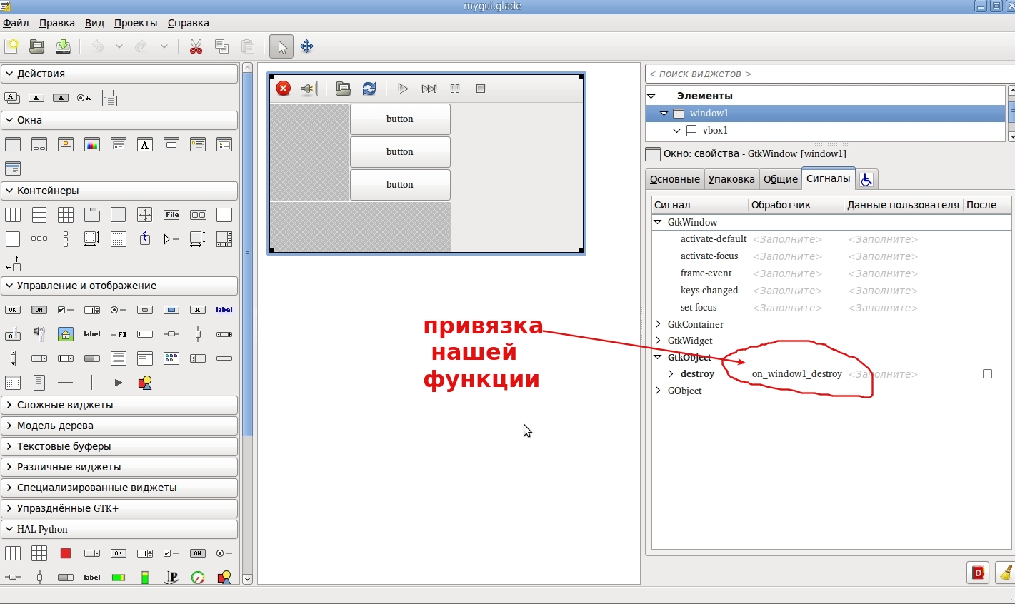

Re: MyGUI
Добавлено: 28 фев 2013, 23:37
Ворон226 писал(а):Хотя, скорее всего, это я просто не прописал кучу кнопок, которые уже нарисовал
можно нарисовать кучу всего - никакой ошибки не должно быть
основополагающим тут является то - что наш скрипт ждет каких то событий
события мы прописываем в функциях
а эти функции привязываем к элементам окна(кнопки и т.п.)
привязывать можно 2-я способами:
в скрипте
в форме

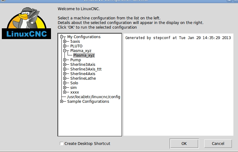

Re: MyGUI
Добавлено: 01 мар 2013, 10:24
Ворон226 писал(а):Если есть замечания - делайте
Выделение(014).jpg (3178 просмотров) <a class='original' href='./download/file.php?id=12424&mode=view' target=_blank>Загрузить оригинал (100.29 КБ)</a>
Ворон226 писал(а):Линукс выдал ошибку, а потом ваще завис
файл start не надо изменять
он нам нужен всего лиш чтоб запускать окно выбора конфигурации ,которую мы хотим загрузить:
Выделение(015).jpg (3178 просмотров) <a class='original' href='./download/file.php?id=12425&mode=view' target=_blank>Загрузить оригинал (126.72 КБ)</a>
наша "тетрадка" сейчас - это скрипт питона (файл mygui)
емс через него загружает экран (тот ,который mygui.glade)
в нем и пишем все функции...

nkp писал(а):Теперь в Glade будем наполнять наше окно:
поставим размеры ...
разделим окно...
привязку действий к кнопкам делаем тут же:
рассмотрим на примере оси z:
А у меня нет менюшки, в которой я могу выбрать, например, emc_home_z
Re: MyGUI
Добавлено: 01 мар 2013, 11:04
Ворон226 писал(а):например, emc_home_z
emc_home_z - это название кнопки, ты задаешь его сам
а вот к какой оси будет применено деймтвие (home) выбыраешь здесь
Выделение(016).jpg (3169 просмотров) <a class='original' href='./download/file.php?id=12428&mode=view' target=_blank>Загрузить оригинал (113.59 КБ)</a>
и прсваиваешь здесь
(если ничего не путаю - поскольку я у себя применил немного другой способ)

LinuxCNC is still running.  Restart it? [Y/n]
Cleaning up old LinuxCNC...
Shutting down and cleaning up LinuxCNC...
Waiting for other session to finish exiting...lockfile still not removed
Cleanup done
Starting LinuxCNC...
redis server started as: 'redis-server ', logging to: /dev/null
io started
emc/iotask/ioControl.cc 751: can't load tool table.
halcmd loadusr io started
task pid=7878
emcTaskInit: using builtin interpreter
/home/cnc/linuxcnc-dev/bin/mygui:21: RuntimeWarning: missing handler 'on_window1_destroy'
  self.builder.connect_signals(self)
Re: MyGUI
Добавлено: 06 мар 2013, 22:28
#!/usr/bin/python
import pygtk
pygtk.require("2.0")
import gtk
import gladevcp.makepins
from gladevcp.gladebuilder import GladeBuilder
import hal
import sys,os
BASE = os.path.abspath(os.path.join(os.path.dirname(sys.argv[0]), ".."))
datadir = os.path.join(BASE, "share", "linuxcnc")
xmlname = os.path.join(datadir,"mygui.glade")
class Mygui(object):
	def on_window1_destroy(self, widget, data=None):
		print "quit++"
		gtk.main_quit()
	def __init__(self):
		self.builder = gtk.Builder()
		self.builder.add_from_file(xmlname)
		halcomp = hal.component("mygui")
		self.window = self.builder.get_object("window1")
		self.window.show()
		panel = gladevcp.makepins.GladePanel( halcomp, xmlname, self.builder, None)
if __name__ == "__main__":
	app = Mygui()
	gtk.main()
