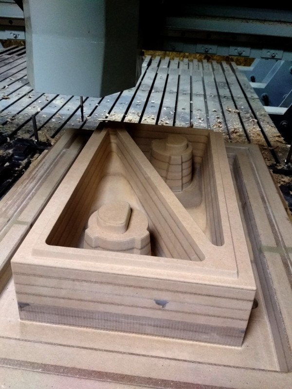

Послойно фрезерованный МДФ-ный болван:
IMG_20181110_163114.jpg (3233 просмотра) <a class='original' href='./download/file.php?id=150207&mode=view' target=_blank>Загрузить оригинал (132.1 КБ)</a>
Слои были от 18 до 54мм. Благодаря хорошей работе датчиков от verser ступенек на стыке слоев нет, все четко!

Расскажи несведующим (таким как я) что за датчики и какая их роль этом процессе.

То есть каждый слой вырезан отдельно а затем все склеены вместе?

Ershoff
Umnik писал(а):То есть каждый слой вырезан отдельно а затем все склеены вместе?
Не совсем так.
Допустим у него максимальная глубина фрезеровки - 50 мм.
А надо 150.
Он режет модель по зет на 3 части по 50 мм.
Крепит первую заготовку 50 мм - фрезерует.
Потом не снимая со станка клеит сверху ещё одну заготовку высотой 50 мм поднимает зет - фрезерует следующие 50 мм
И так далее до достижения нужной высоты.
В процессе можно пропитывать чем нибудь типа смолы.
Можно снимать конечно со станка - но так заново базироваться надо будет - вот тут-то датчик от Версера ему и пригодился.

Argon-11
Именно так, только датчики помогают и без снятия со стола. Процесс бывает долгий, иногода станок приходится выключать. По крайней мере, рассчитывать на единственное базирование опасно.
alex1816 писал(а):что за датчики
Vers-HSW, датчики базирования, здесь на форуме найдешь

дак если под порталом проходит 150 мм деталька, то зачем фрезеровать ее послойно по 50 мм?
Если только нет инструмента нужной длины...
Ну или ход оси Z меньше просвета под порталом, но так по хорошему быть не должно.
___________________________________________________
ЗЫ ну да, вряд ли можно подняться инструментом длиной 150, зажатым в шпиндель, над заготовкой, потому послойное фрезерование - единственный выход...
