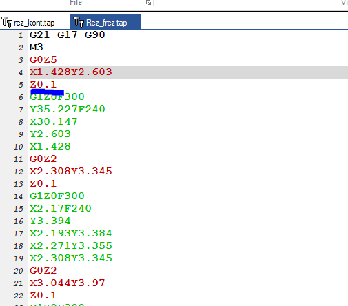

G2G.PNG (2746 просмотров) <a class='original' href='./download/file.php?id=174541&sid=c6095d86bbbe385a058deb35455622b3&mode=view' target=_blank>Загрузить оригинал (13.89 КБ)</a>
С наступившим вас Новым Годом и Рождеством! :D
Прошу немного разъяснить политику заглубления гравера при фрезеровке и сверлении. При просмотре G-code смущают некоторые непонятные цифры. В некоторых программах, как например в Flat Cam, если гравер фрезерует ниже ноля, то подставляется знак минус G01 Z-2.0000, а в программе G2G - G1Z-0.286F120. Да со скоростью так же не очень понятно. Я абсолютно не программист и поэтому просто хочу разобраться и вникнуть. Скрины прилагаю. И еще, обычно фрезерую на глубину 0,1 мм, но подставляет все равно 0,2 мм, как ни крутил настройки.

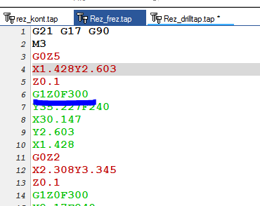

Добрый вечер
Z0.1 это высота начала погружения выставляется в Параметрах G кода т е до этой высоты фреза отпускается а потом начинает работать скорость
погружения которую вы указали в базе инструментов
G1Z0F300
Z0 глубина погружения которая указывается в профиле обработки вы указали 0 если укажете 0.1 будет Z-0.1
F300 скорость подачи из баы инструментов вы указали 5мм/сек вот и получилось 300мм/мин
Vlad1953
Сообщения: 234
Репутация: 29
Откуда: Каменногорск
Re: Grber2GCode (фрезеровка печатных плат на ЧПУ)
Сообщение Vlad1953 »
s_erg писал(а):Добрый вечер
G1Z0F300

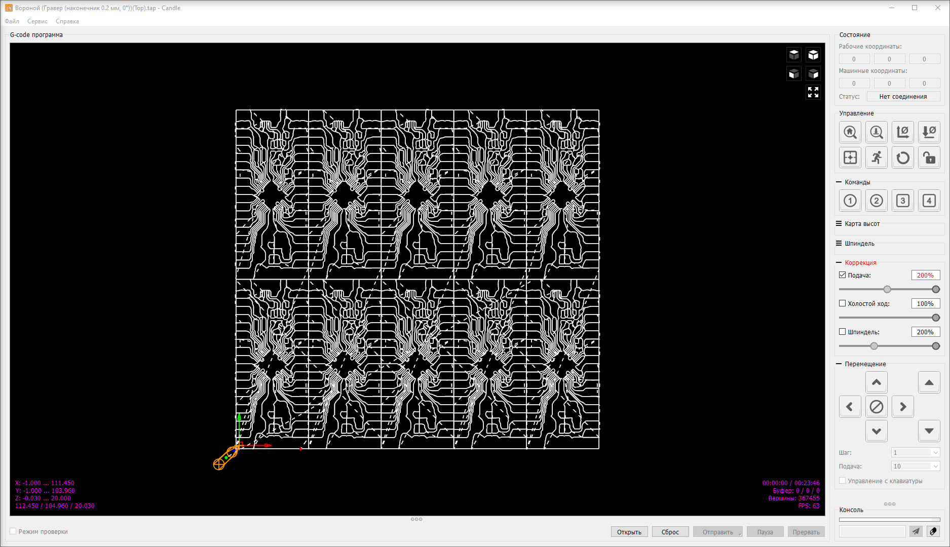

В профиле и указано 0,1, но реально в свечке я этого не увидел. Только минус с цифрами от карты высот. Вот и ломаю голову, куда пропали эти 0,1мм. Со сверлением и контуром проблем нет.
s_erg
Сообщения: 41
Зарегистрирован: 17 сен 2019, 17:51
Репутация: 6
Сообщение s_erg »
Добрый день.
У меня стоит Candle 24в не подаю а подключаю только УСБ
Запускаю программу и если не использовать карту высот то отлично видно на какую глубину идет врезание.
А там уже меняйте смотрите.

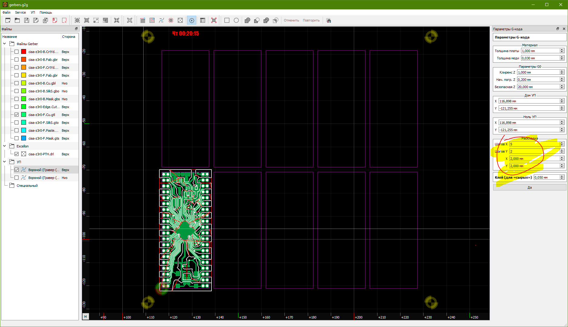

Приветствую всех! Не могу в версии 7.8.4 выделить для фрезеровки контур(ы) платы (плат) как ранее в предыдущих версиях...
X-Ray
Сообщения: 598
Репутация: 275
Настоящее имя: Дамир
Сообщение X-Ray »
YuryV писал(а):Приветствую всех! Не могу в версии 7.8.4 выделить для фрезеровки контур(ы) платы (плат) как ранее в предыдущих версиях...
А файлик? У меня всё работает.

Vlad1953
Сообщения: 234
Репутация: 29
Контур работает, но приходится увеличивать размер, чтобы поймать и выделить бывший "сырые линии", но это на ноуте, так как на основном компе проблем нет с 24 дюймовым монитором, разработчик переименовал в более правильное название "Пути апертур".

marshev
Сообщения: 31
Зарегистрирован: 13 июл 2019, 16:43
Репутация: 6
Сообщение marshev »
Vlad1953 писал(а): Не согласен. При увеличении отдельного участка происходит маштабирование линий, это я делаю только для захвата внешнего контура. На ноуте довольно мелковато. Давайте я лучше сделаю скрины, так нагляднее будет и завтра выложу. Скрины с ноута и основоного компа для различия.
Возможно я не совсем понял проблему, но я выделяю контур не щелчком по нему, а просто пересекаю его с нажатой левой кнопкой мыши. Все.

YuryV
Сообщения: 224
Зарегистрирован: 08 июл 2019, 23:34
Репутация: 44
Сообщение YuryV »
X-Ray писал(а):А файлик? У меня всё работает.
Каюсь, с более свежим gerber всё сработало. Спасибо за программу и её развитие!
YuryV
Сообщения: 224
Репутация: 44
Сообщение YuryV »
marshev писал(а):я выделяю контур не щелчком по нему, а просто пересекаю его с нажатой левой кнопкой мыши.
Попробовал только что такой вариант и у меня вот такой эффект (пути апертур включены).
Если перед выделением контур платы был пунктиром (то есть через клик по нему мышкой), то УП для фрезы создается только по внешнему контуру, как и положено.
Если пересекаю контур платы с нажатой левой кнопкой мыши, он тоже выделяется, но УП создается в этом случае и снаружи и внутри этого контура....
