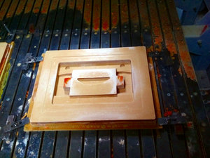

Первые серийные изделия:
IMG_20181017_094912.jpg (3412 просмотров) <a class='original' href='./download/file.php?id=148481&sid=1962b6a2faa42129844af76c86f920dc&mode=view' target=_blank>Загрузить оригинал (156.04 КБ)</a>
IMG_20181017_094929.jpg (3412 просмотров) <a class='original' href='./download/file.php?id=148482&sid=1962b6a2faa42129844af76c86f920dc&mode=view' target=_blank>Загрузить оригинал (152.9 КБ)</a>
Это "болваны" из МДФ для изготовления стеклопластиковых изделий.
Белесые и коричневые разводы - это следы пробной пропитки МДФ разными грунтами и смолами. Хотелось достичь реального финишного состояния поверхности, как у модельных пластиков, т.е. чтобы было гладко и блестяще. Пока результат не очень, надо продолжить подбирать материалы.
В целом станок показал себя отлично, на текущий момент работает несколько суток без перерыва. Никаких смещений/потерь шагов не замечено.
Ну разве что измерение длины фрезы китайским пассивным датчиком гуляет в пределах аж 30 микрон, похоже в зависимости от температуры. Основное уплывание происходит в течение 20 минут после холодного включения. Пока неизвестно - сам датчик чудит или что-то другое.

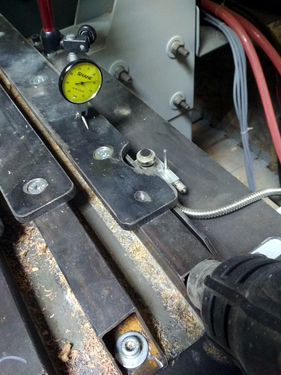

Сейчас провел эксперимент: при внешней температуре 15 градусов сделал серию замеров Tool Offset. Если ничего не меняется, то цифры попадают в пределы 5 мкм.
А если подогревать феном зону датчика, то сразу происходят изменения. При подогреве высота датчика как будто увеличивается от 10 до 20 мкм, и это явление довольно выраженное - повторилось несколько раз при остывании-нагреве. Может, меняется не высота датчика, а кронштейн гнет, на к-ром он стоит. Но неужели настолько?
Датчик разобрать, чтоли?
Re: Портальный фрезер по МДФ/пластику/мягким металлам, 2500x
Гляньте индикатором, есть ли люфты, и меняется ли высота датчика от нагрева.

Да, дело именно в изменении температуры.
Вот изменение высоты поверхности датчика при небольшом нагреве. На ощупь датчик прогрелся градусов до 30 от начальных 17:
IMG_20181017_150318.jpg (3342 просмотра) <a class='original' href='./download/file.php?id=148497&sid=1962b6a2faa42129844af76c86f920dc&mode=view' target=_blank>Загрузить оригинал (229.49 КБ)</a>
Если бы отклонения не было, то можно было бы предположить, что проблема либо в люфте оси Z, либо во внутреннем контакте датчика.

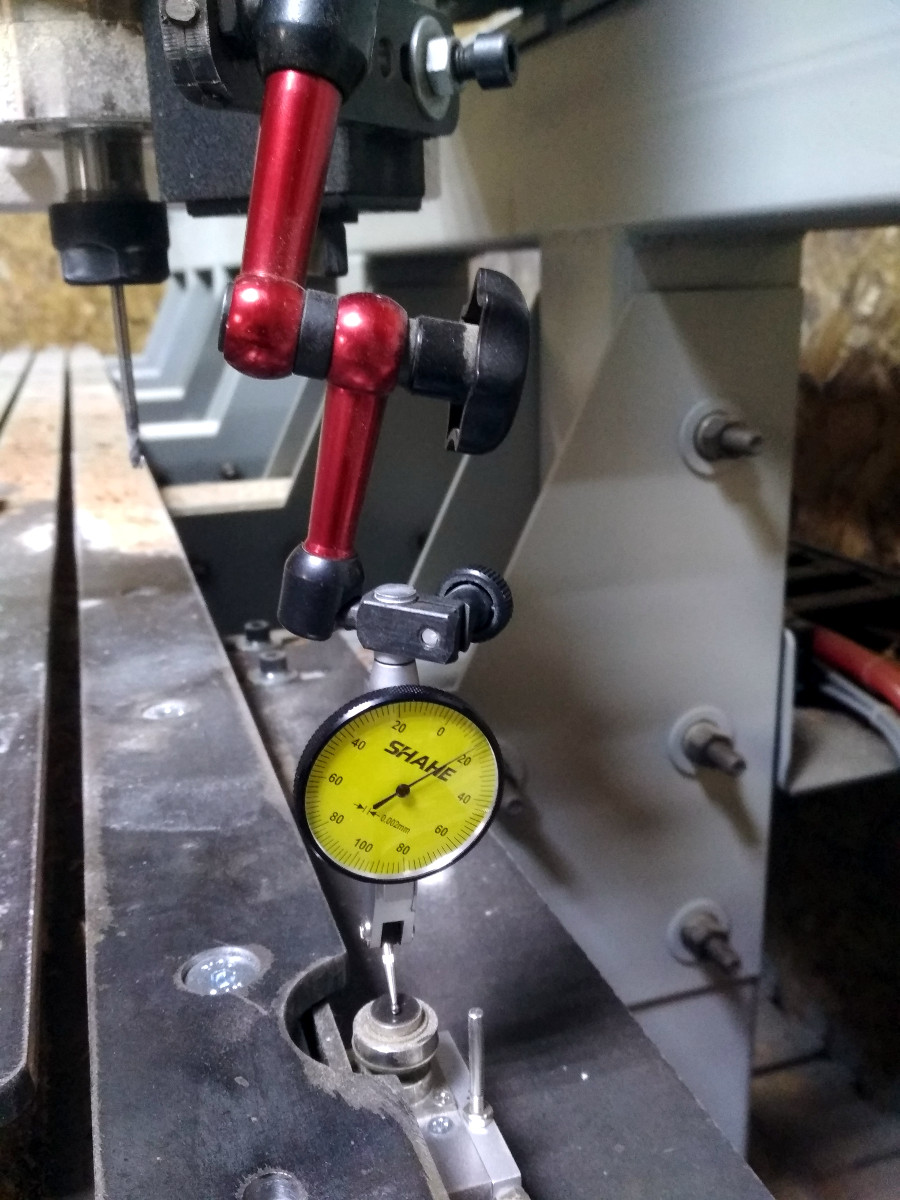

Но как выяснилось, плывет все железо:
IMG_20181017_151017.jpg (3342 просмотра) <a class='original' href='./download/file.php?id=148498&sid=1962b6a2faa42129844af76c86f920dc&mode=view' target=_blank>Загрузить оригинал (292.36 КБ)</a>
Вот здесь я, конечно, погрел как следует, градусов до 70.
Я не предполагал, что цифры уплывания будут настолько большие. Наверное, это еще одна проблема тонкостенных конструкций.
У тех, у кого алюминивые станки, видимо, цифры должны быть еще хлеще? Не?
наверное это от самого металла и способа его изготовления зависит, горячий прокат, холодный.... отсюда и ведет его по разному
Argon-11
Сообщения: 1955
Репутация: 461
Сообщение Argon-11 »
Я от материаловедения далек :)
Лучшее, что придумал - усилить кронштейн датчика. Замечен такой эффект - с какой стороны греешь, ту сторону и пучит. Если увеличу толщину, то увеличится и теплоемкость + жесткость. Вдруг поможет?
Сообщение Umnik »
Дык после холодного запуска длина вала шпинделя меняется, у меня так же.
При запуске темп. антифриза 19 град., после часа работы 26.
Если перемерить длину инструмента при этом, разница до 4-5 соток может доходить.
Просто об этом надо помнить и греть шпиндель перед ответственной работой ..

Я к тому, что проблема может быть не только в датчике длины инструмента.
А так он тоже подвержен изменению размеров вследствие изменения температуры, с этим я не спорю)
Как впрочем и весь станок...

Argon-11 писал(а): Белесые и коричневые разводы - это следы пробной пропитки МДФ разными грунтами и смолами.
Пробуйте пропитывать смолой с применением фена, после застывания еще раз прогнать чистовую с не большим заглублением. Финишная - наждачкой 400-2000.
Argon-11
Сообщения: 1955
Репутация: 461
Это да, но в этот раз я поторопился и вместо смолы нанес ПУ грунт, к-рый сохнет гораздо быстрее. Но забыл, что у него малый сухой остаток и большая усадка. При фрезеровке МДФ в материале остаются выдранные местами микроямки. Грунт их не забил, поэтому повтороно фрезеровать смысла не было. Нанес поверх грунта эпоксидку, поначалу было все ок, но в итоге она лоскутами отошла, ибо не прилипла к грунту.
Вообще бродят идеи фрезеровать с минусовым припуском, грунтовать эпоксидкой с феном и затем наносить эпоксидную шпаклевку слоем не менее ~1мм и потом уже фрезеровать в ноль. Но тоже не так все просто - кистью равномерно не нанести.
Nikomas

Ershoff
Сообщения: 635
Репутация: 241
Откуда: Киев. Украина
Сообщение Ershoff »
Argon-11 писал(а):Белесые и коричневые разводы - это следы пробной пропитки МДФ разными грунтами и смолами. Хотелось достичь реального финишного состояния поверхности, как у модельных пластиков
пробуй полиуретановые жидкие пропитки для гидроизоляции. Или банальная жидкая эпоксидка.
пропылил чистовую с припуском пару-тройку десяток - пропитал хорошенько на горячую - дал высохнуть - пропылил в чистовую - бинго - чистенько и красиво.
