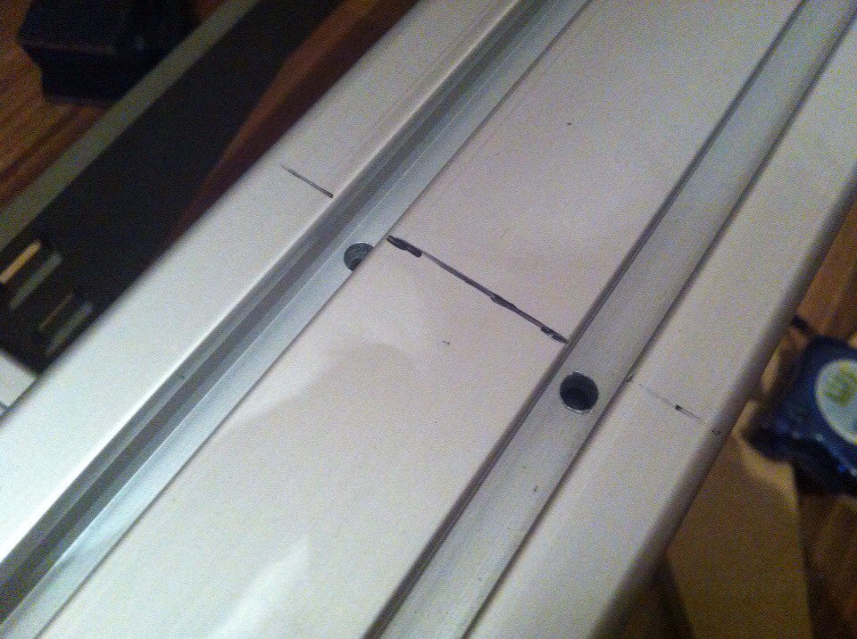

Вот собственно вся прелесть профиля экструзированного :cry:

Re: Станок 600х400х150 мм
Добавлено: 17 янв 2018, 20:21
sima8520 писал(а):Вот собственно вся прелесть профиля экструзированного
Нет, не вся. Еще пропеллер будет.
Добавлено: 17 янв 2018, 20:43
Придется фрезеровать плоскость под рельсами. Не знаю что с этого выйдет, т.к. это тянет за собой кучу проблем с последующей соосностью держателя гайки ШВП и опорами
Добавлено: 17 янв 2018, 20:54
sima8520 писал(а):Придется фрезеровать плоскость под рельсами. Не знаю что с этого выйдет, т.к. это тянет за собой кучу проблем с последующей соосностью держателя гайки ШВП и опорами
А что не хочешь как я сделать? Прикрутить проставку и за один установ фрезернуть под рельсы, площадку под мотор и под крепление ШВП.
Добавлено: 17 янв 2018, 21:12
У меня ведь по другому всё крепится. Намерял сейчас - у меня есть в запасе 3 десятки чтобы вывести плоскости под рельсы. Надеюсь этого хватит
Добавлено: 17 янв 2018, 21:27
Плита не влазит в таком состоянии)))))))
Добавлено: 18 янв 2018, 08:55
А там ведь сзади еще что-то должно висеть? иожет промерять на собранной, а то профиль притянется, выправится и придется снова фрезеровать...
Кстати крепится только по центру или под рельсом тоже есть крепеж? И что сзади планируется? а то вод думаю то ли профиль покупать (какой нибудь не сильно дорогой, до 6тр за метр, этот то стоил не дороже) то ли просто ребра вешать сзади (как бы не вышло дороже профиля). Мне фрезеровать пока негде, буду собирать когда руки дойдут как получится, а там если что шабером и подкладками :).
Добавлено: 18 янв 2018, 09:08
Да, будет сзади две палки профиля 80*80. Сейчас занимаюсь вопросом скрутки двух профилей 80*80 между собой. Потом скручу всё вместе и буду смотреть. В любом случае фрезеровать нужно

sima8520 писал(а):Вот собственно вся прелесть профиля экструзированного :cry:
Да уж, не радостная картина.
При таком раскладе придется заранее закладывать припуск для выравнивания базы под рельсы и опоры, а в щеках портала учесть смещение оси швп.
