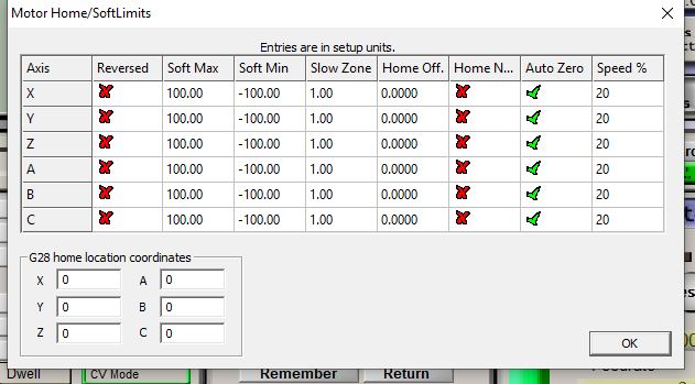

shalek писал(а):Брал чисто покрутить моторами из под 64bit Винды на рабочем компе.
Работает. Моторы крутятся. Скорость моторов меняется. Попробовал хоум подключить - засада. Датчик NPN видит. Хоум срабатывает, но машинные не обнуляет. И это пол беды. Другая беда в том, что при установке метки на валу мотора и при прогоне, к примеру, на 100мм в одну и другую стороны при торможении метка не слабо так смещается. Т. е. налицо проблема с шагами. То ли не хватает, то ли лишние. Скорость и ускорение скидывал - результат тот же.

Rom327
Сообщения: 2760
Репутация: 437
Настоящее имя: Роман
Откуда: Подольск
Re: USB Motion Card STB4100
Сообщение Rom327 »

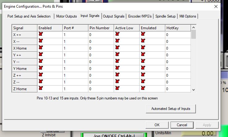

daemon78, можно картинки с твоими настройками глянуть?
https://vk.com/rom327
daemon78
Сообщения: 1311
Репутация: 103
Сообщение daemon78 »
Rom327 писал(а):daemon78, можно картинки с твоими настройками глянуть?
Да, конечно, а настройки чего именно, какие вкладки нужны?
Rom327
Сообщения: 2760
Репутация: 437
Откуда: Подольск
Сообщение Rom327 »
Вот эти. Хотя..., если от LPT все работает...
Rom327 писал(а):Вот эти. Хотя..., если от LPT все работает...
1.JPG (2866 просмотров) <a class='original' href='./download/file.php?id=163707&sid=b614a45b282b21f6ab3fdaa4d23f95c7&mode=view' target=_blank>Загрузить оригинал (51.39 КБ)</a>
2.JPG (2866 просмотров) <a class='original' href='./download/file.php?id=163708&sid=b614a45b282b21f6ab3fdaa4d23f95c7&mode=view' target=_blank>Загрузить оригинал (66.49 КБ)</a>
Rom327
Сообщения: 2760
Репутация: 437
Откуда: Подольск
Сообщение Rom327 »
У тебя включены Auto Zero, а Home не включены. Вопрос: как станку сделать автообнуления?
daemon78
Сообщения: 1311
Репутация: 103
Rom327 писал(а):У тебя включены Auto Zero, а Home не включены. Вопрос: как станку сделать автообнуления?
То есть все проблема в том, что по дефолту Mach3 выставил активными Auto Zero при выключенных концевиках/лимитах?
Rom327
Сообщения: 2760
Репутация: 437
Откуда: Подольск
Сообщение Rom327 »
Я могу только предполагать: чтобы автообнулить координаты, станок должен медленно (у тебя это 20%) поехать и найти концевики. Тогда он обнулит координаты и поймет, что находится в рабочей зоне и увеличит скорость до G1.
