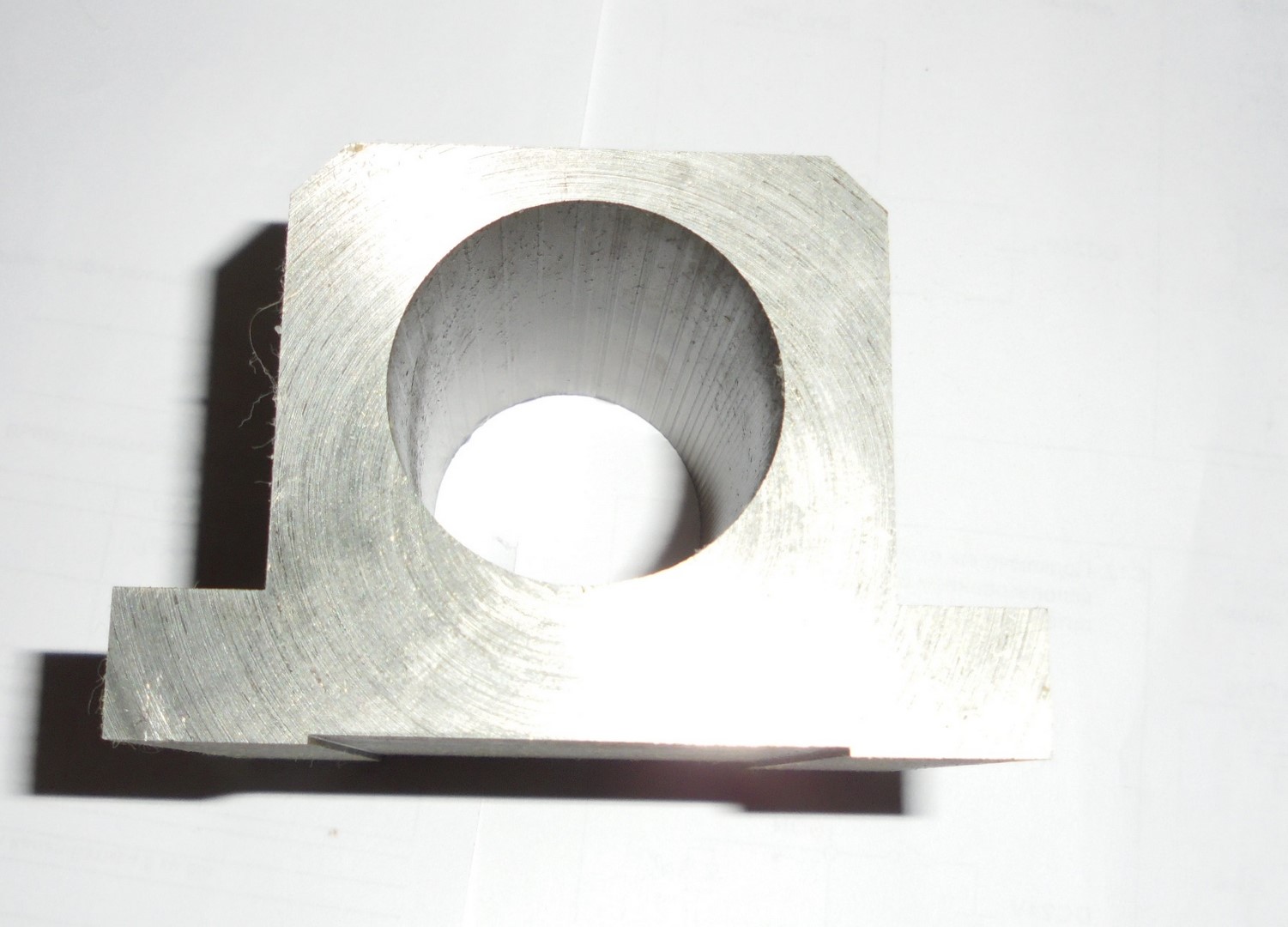

Крепление ШВП 2505, ф=40мм, высота детали 74мм (сталь Х40)
DSC03852 (Копировать).JPG (3350 просмотров) <a class='original' href='./download/file.php?id=70249&mode=view' target=_blank>Загрузить оригинал (197.15 КБ)</a>
DSC03854 (Копировать).JPG (3350 просмотров) <a class='original' href='./download/file.php?id=70250&mode=view' target=_blank>Загрузить оригинал (218.64 КБ)</a>
DSC03856 (Копировать).JPG (3350 просмотров) <a class='original' href='./download/file.php?id=70251&mode=view' target=_blank>Загрузить оригинал (239.29 КБ)</a>
Re: Услуги резки на проволочновырезном станке. Шымкент
Добавлено: 30 янв 2016, 23:19
Askov
aftaev писал(а):Крепление ШВП 2505, ф=40мм, высота детали 74мм (сталь
Сколько денег?
Добавлено: 30 янв 2016, 23:46
Askov писал(а):Сколько денег?
20$

Такой для шпинделя ф80 могешь сделать?
Добавлено: 31 янв 2016, 00:08
Askov писал(а):Такой для шпинделя ф80 могешь сделать?
Любой каприз за ваши деньги ;)
Добавлено: 31 янв 2016, 01:35
теоретически да - чертеж, материал, тогда посчитаю.
