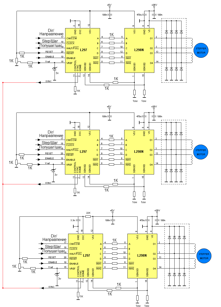

Доброго Всем времени суток! Подскажите пожалуйста, кто нибудь, есть ли какая прошивка для Ардуино Уно, чтобы можно было работать через Grbl Controller, но с драйверами которые управляются по 4(четырем) пинам, типа ULN2003 или L298N. Я сейчас пользуюсь драйверами А4988 у которых управление по двум пинам (Step, Dir), а в запасе ещё ULN2003 с двигателями и L298N. Хотелось бы и их применить. Пробовал использовать совместно с CNC 1.2.6 - не понравилось, очень ограниченая прога. На ней разве что рисовать или контур вырезать. Grbl намного функциональнее.

Может допилить до степдир лучше? связка l297-l298
А uln вообще оставить для щелкания релюшками- это ее удел.
L297L298circuit1.png (8061 просмотр) <a class='original' href='./download/file.php?id=98190&sid=672eed7361a2e16a751e32cba8007106&mode=view' target=_blank>Загрузить оригинал (78.25 КБ)</a>

Все тот же степ/дир, от перемены мест слагаемых сумма не меняется :hehehe:
298 это не драйвер, это Н мост, кучка транзисторов в одном корпусе.
Делайте степдир и не мучайтесь, это какбы априори один из стандартов, со временем поставите нормальные драйверы и не нужно будет снова городить огород.

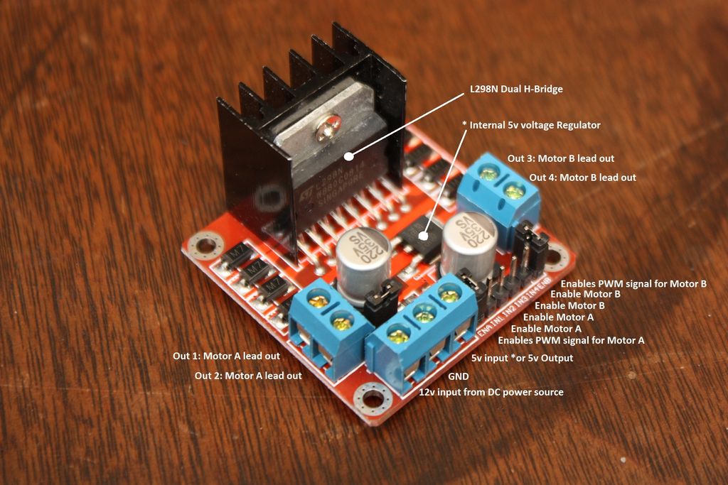

Да я обеими руками за Step-Dir, просто лежат без дела три дайвера ULN2003 с двигателями и три дайвера L298N, хотелось бы их применить для небольшого станка с ЧПУ. Кстати L298N это не одна микросхема, а полноценный драйвер.
L298N-Dual-Bridge.jpg (8001 просмотр) <a class='original' href='./download/file.php?id=98372&sid=672eed7361a2e16a751e32cba8007106&mode=view' target=_blank>Загрузить оригинал (120.3 КБ)</a>

Serdg писал(а):Кстати L298N это не одна микросхема, а полноценный драйвер.
Судя по фото - это обычный "мост" для цепляния оной к ардуине ;) это не полноценный "драйвер шагового двигателя" в нормальном понимании данного слова.
"Уной" можно рулит аж тремя 298-ми. но вот врядли ей хватит "скорости" для руления и для рассчёта траектории сразу. Да и проект "Grbl Controller" по сути это именно степ-дир проект! и под "прямое управление" придётся переписывать всё практически с нуля!
