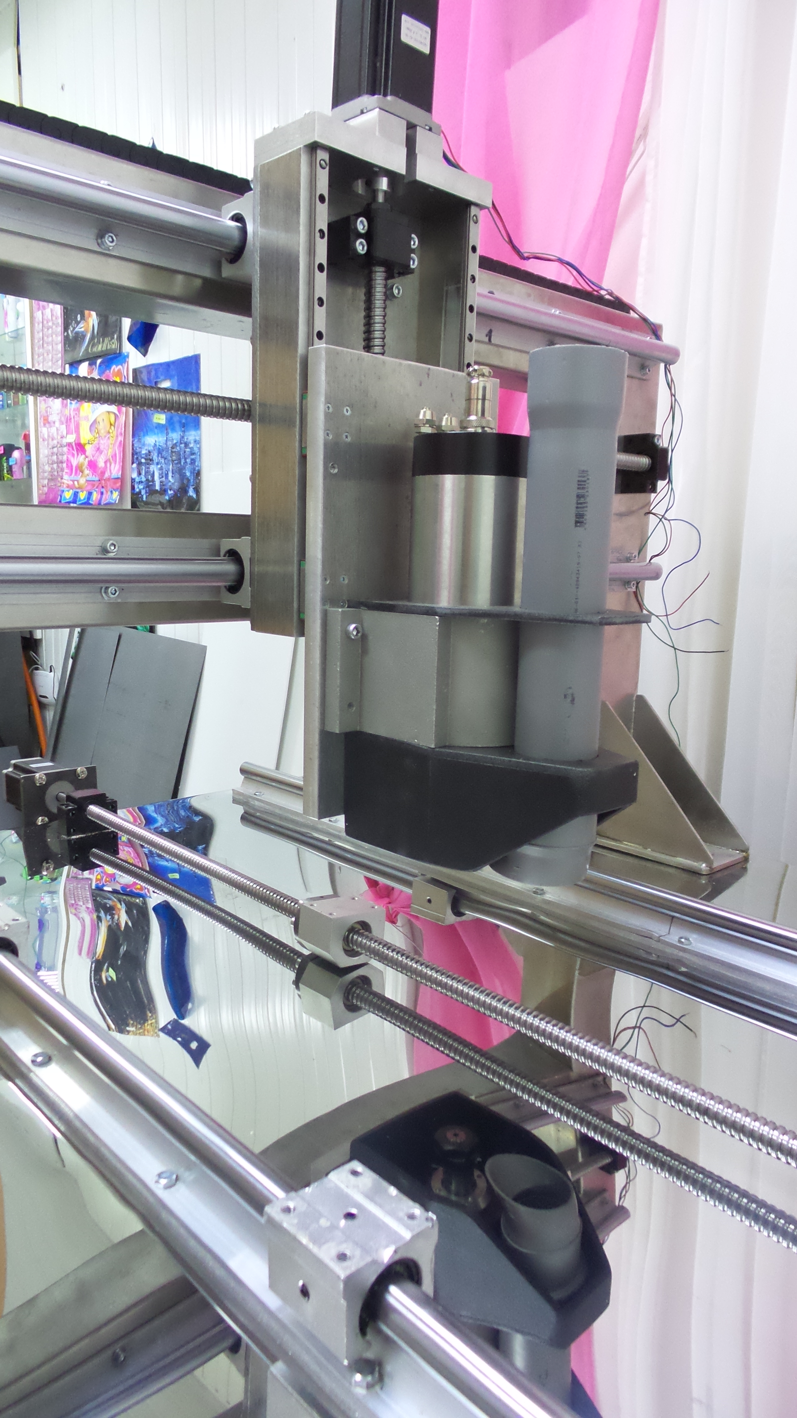

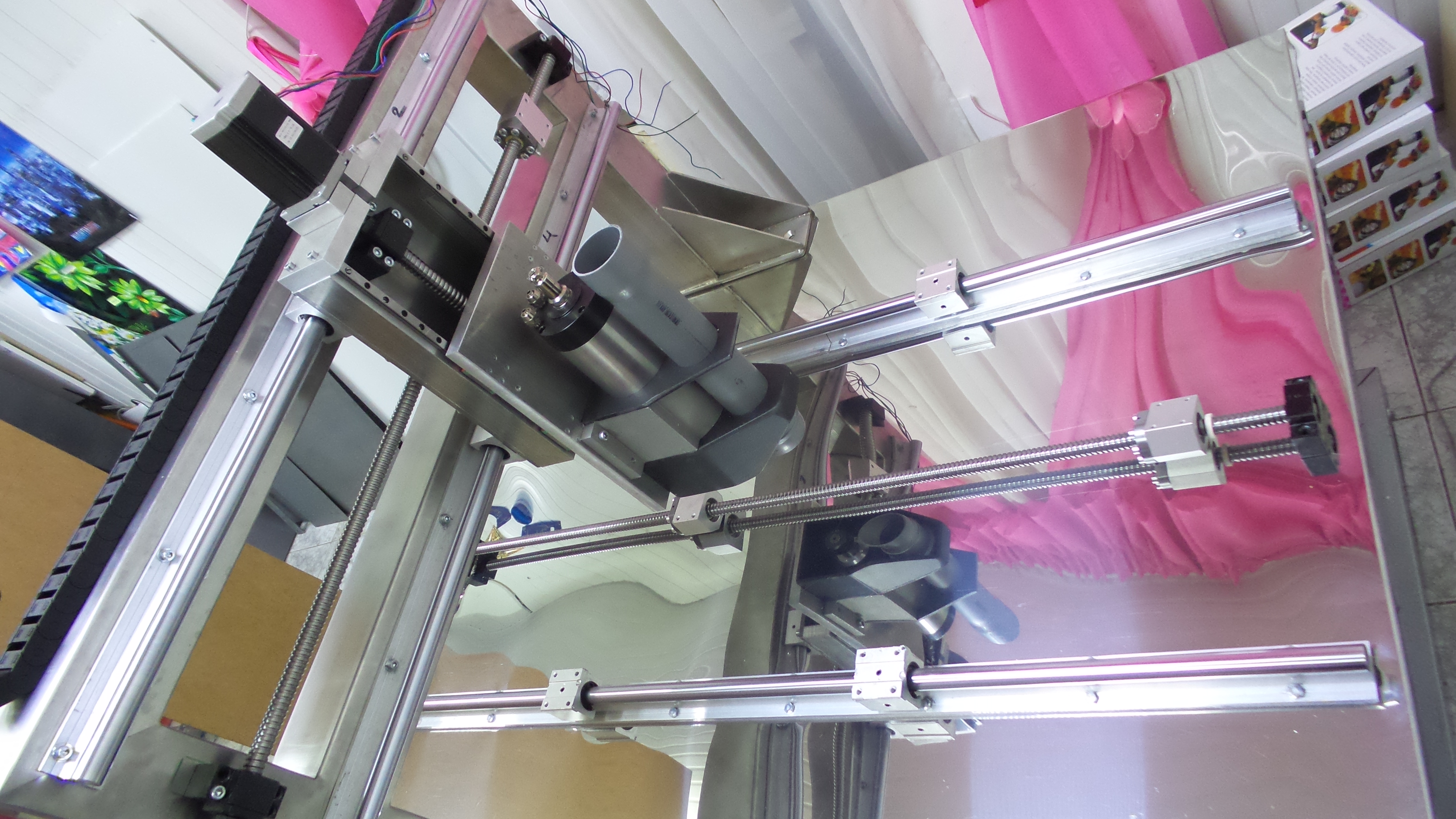

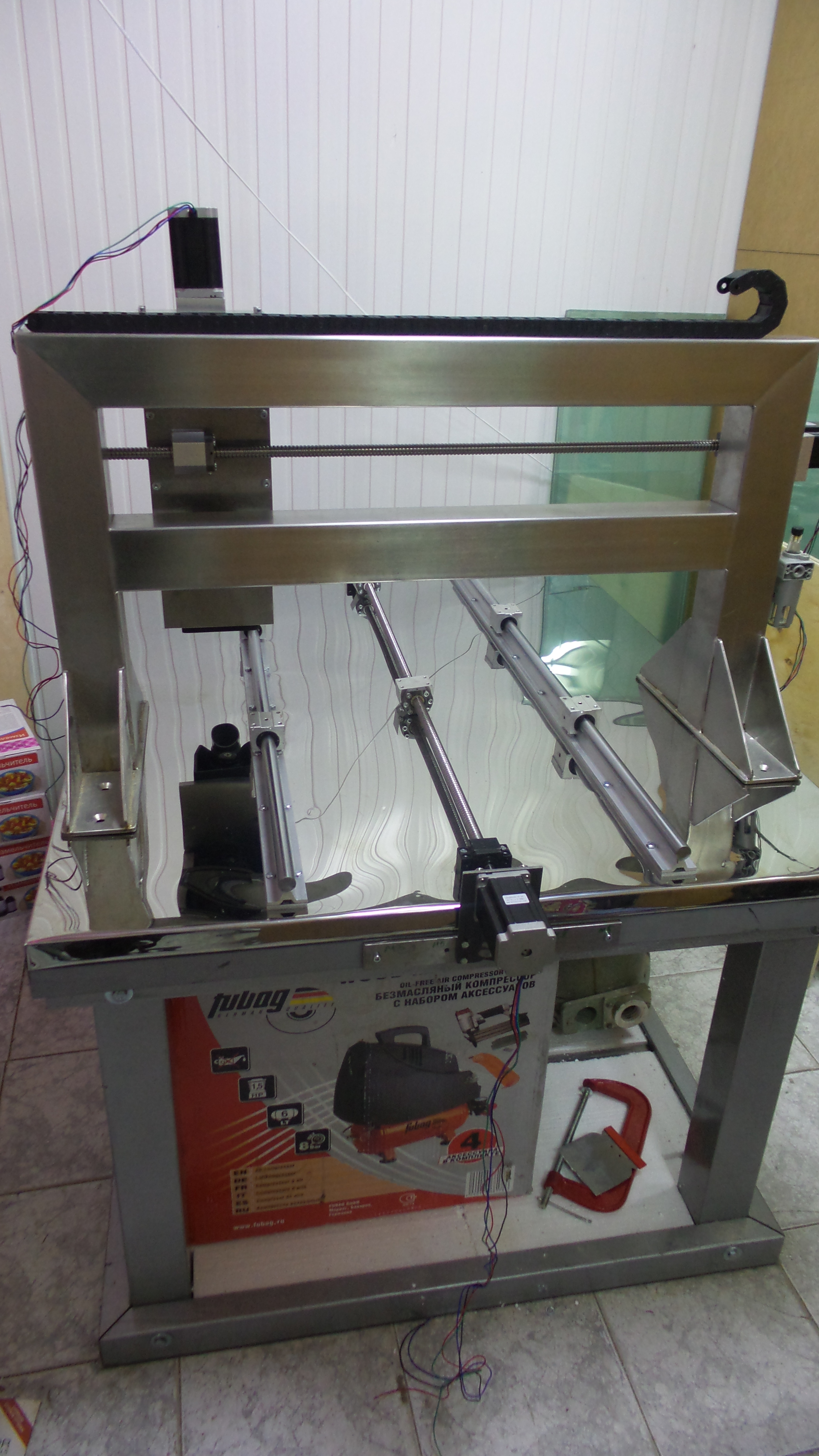

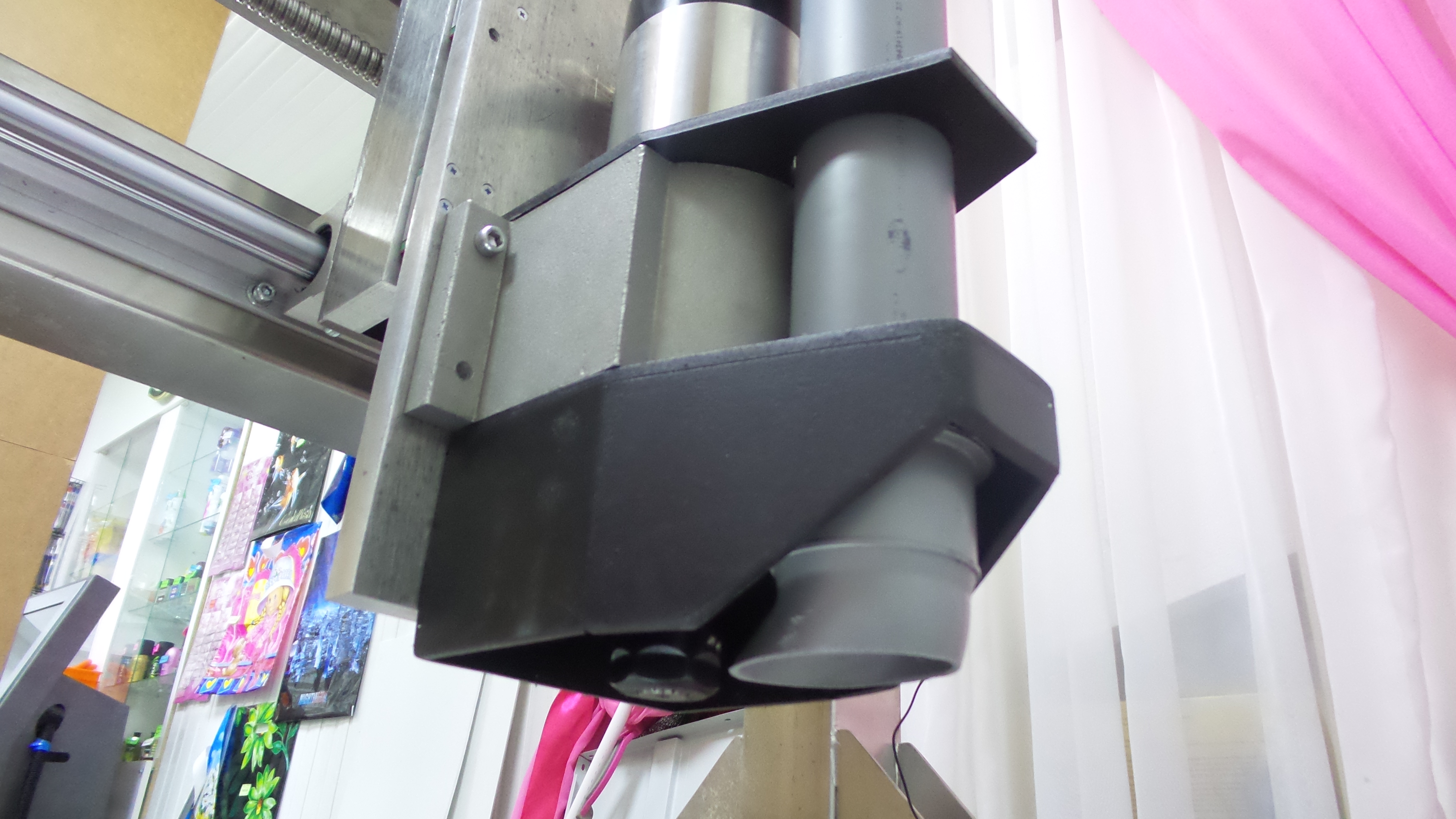

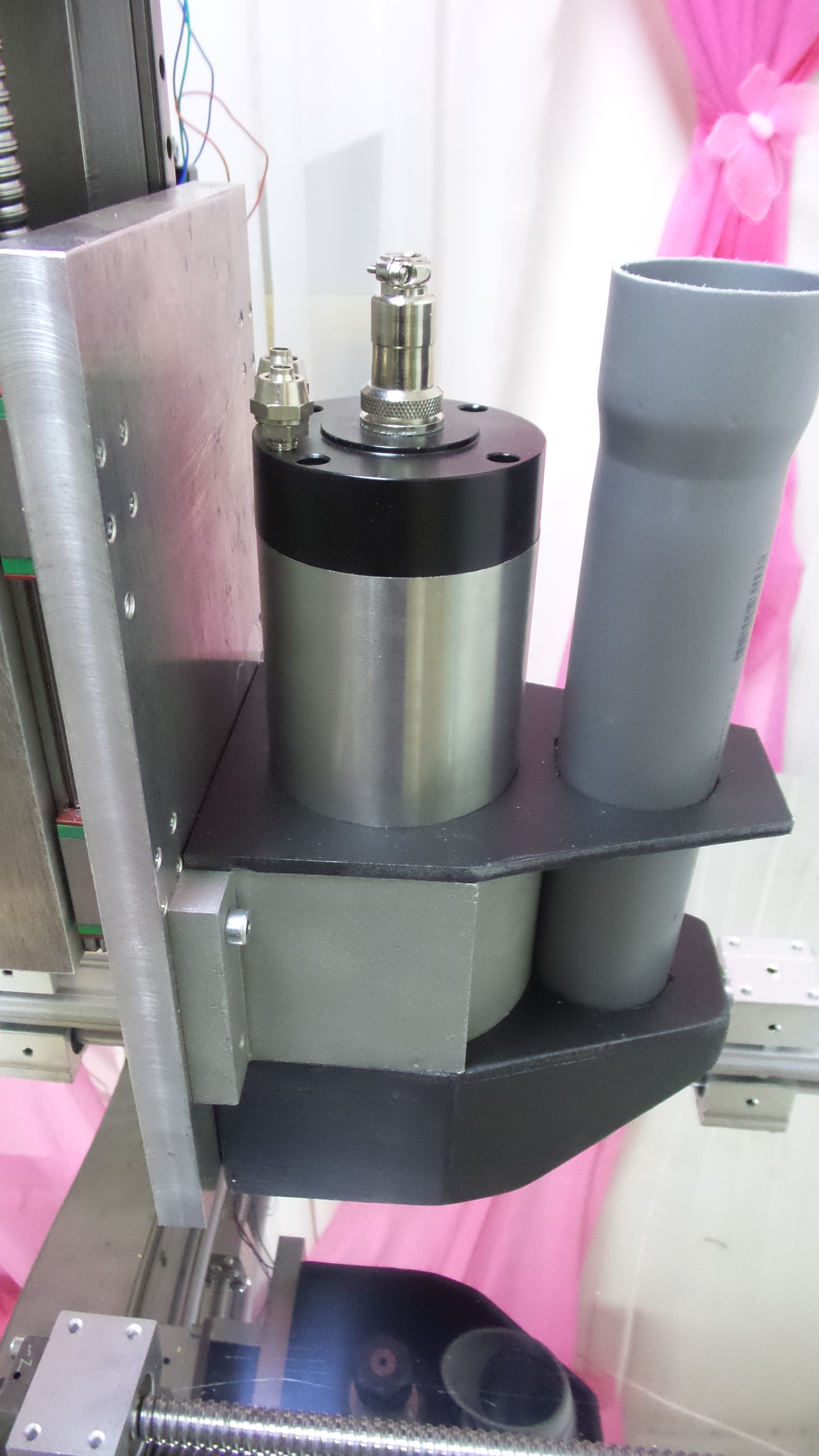

https://youtu.be/rDjN5AgIiqI

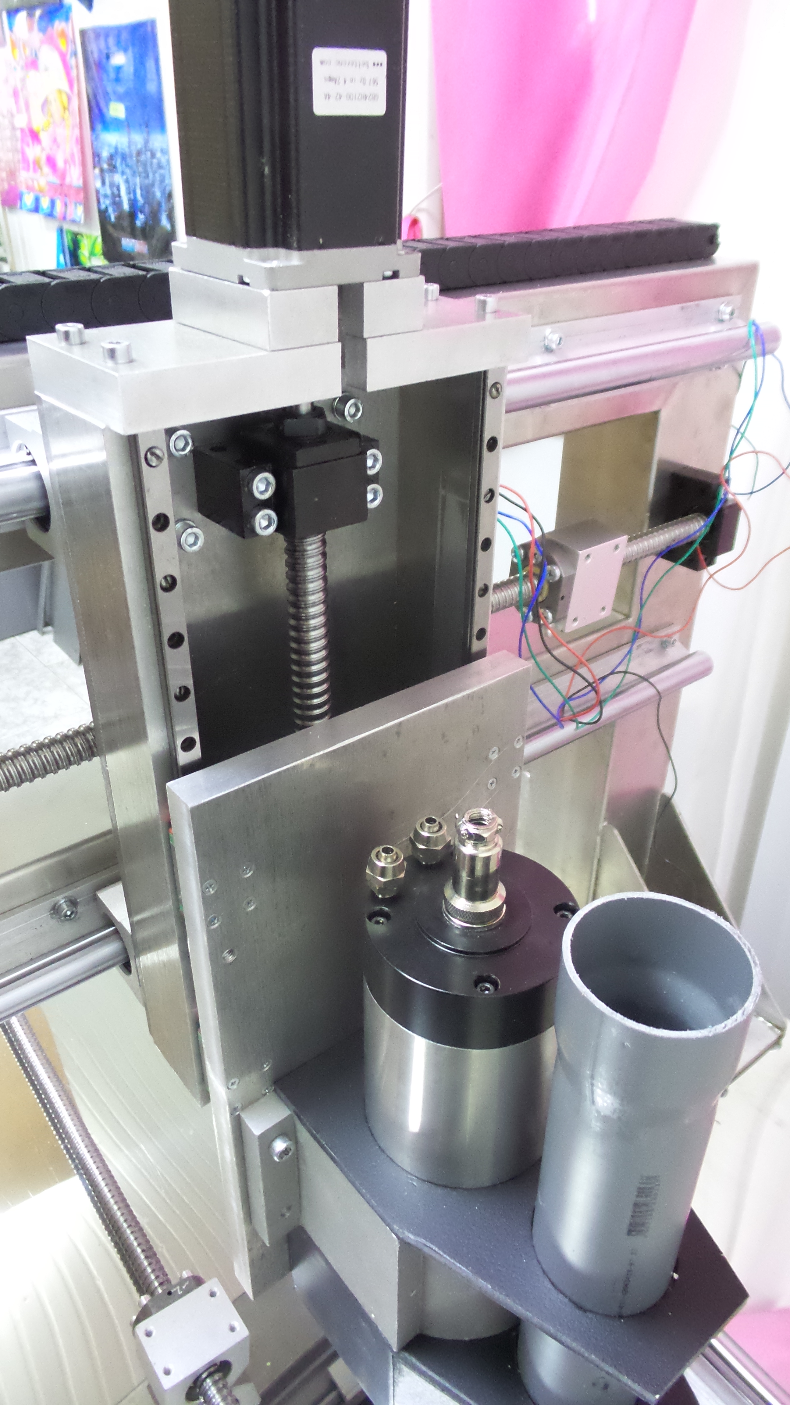

Потихоньку станок приобретает окончательные формы и приближается к завершению. Что я сделал на данный момент.
1. Готова к подключению вся электроника станка. Настройки вроде бы выставил правильно. Двигатели крутятся, реагируют на сигналы. Окончательную настройку буду делать уже на собранном станке.
2. Сам станок почти готов. Единственная проблема возникла в подвижном столе. Три месяца я не делал станок и за это время убедился, что 30мм фанеру повело "вертолётом" на на краях 3-4мм.
Говорили же мне умные люди, что не надо из фанеры делать. Вышло всё ровным образом так, как они говорили ))). Но на момент, когда я начинал делать станок, я понятия не имел о ЧПУ. Насмотрелся на ютубе на фанерные станки и руки "зачесались" сделать себе такой же. Со временем мой станок трансформировался. Сейчас, единственная часть из фанеры- это стол, на котором крепятся рельсы оси Х. Но в данном случае он лежит на металлическом уголке по контуру, т.е. не несёт нагрузки. Может быть со временем тоже заменю на металл. Но сейчас совсем уже нет сил. "Выдохся" ))). Изначально движимый стол должен был быть 800*800мм. Но ввиду того, что теперь он будет не фанерным, а металлическим, размеры придётся уменьшить (ввиду тяжёлого веса). Сейчас думаю сделать стол 800*550мм. Обрабатываемая зона- Y-750*X-500мм будет. Таким образом, стол не будет выезжать за пределы габаритов самого станка. У меня сейчас стоит очень важный вопрос. Если честно, устал учиться на своих ошибках)). Подскажите пожалуйста, из чего мне сделать стол? Я планирую сделать из 8-10мм стального листа, а сверху кинуть 3-4мм лист дюрали (что бы потом фрезернуть поверхность относительно шпинделя). Не слишком ли тяжёлый стол получится? Я думаю, что при таком варианте будет вес- 40кг. Или есть другие варианты?
Так как у меня будет установлен масляный туман, также хочу сделать по краям стола небольшие бортики (20-30мм). Может на стальной лист положить профиль с Т-пазом?
У кого какие идеи? Кто сможет помочь с этой трудной (для меня) задачей.

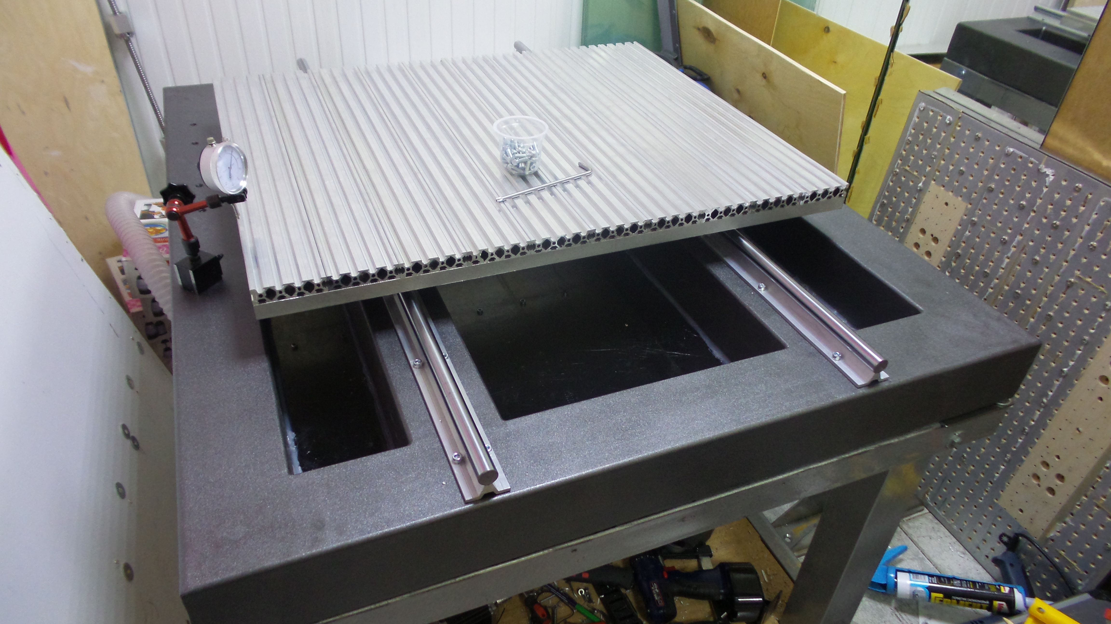

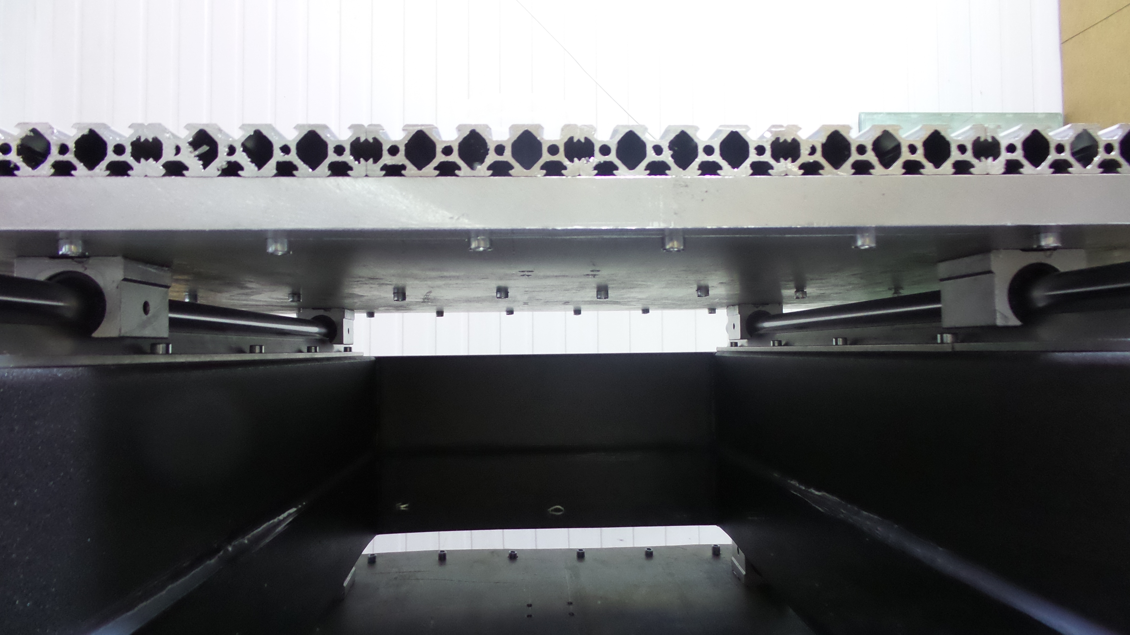

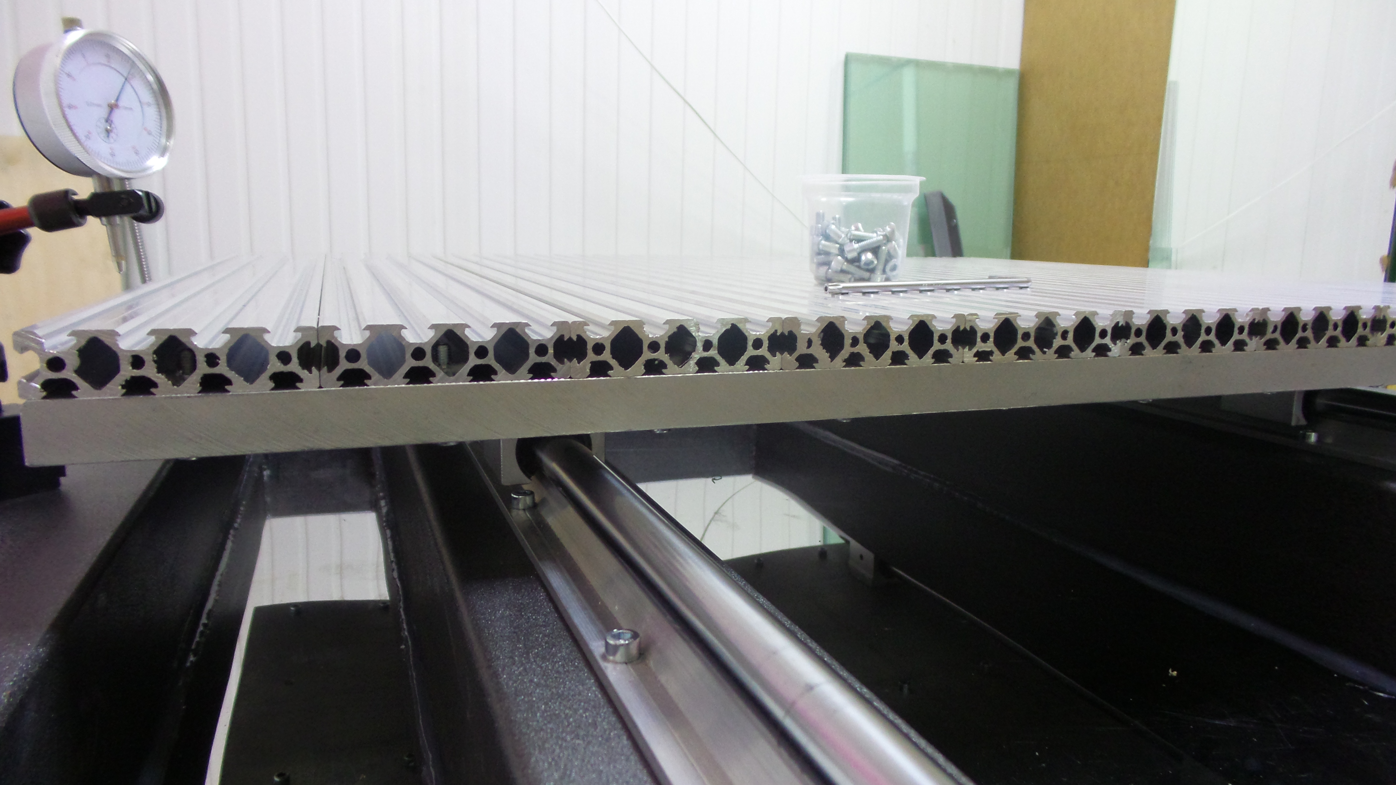

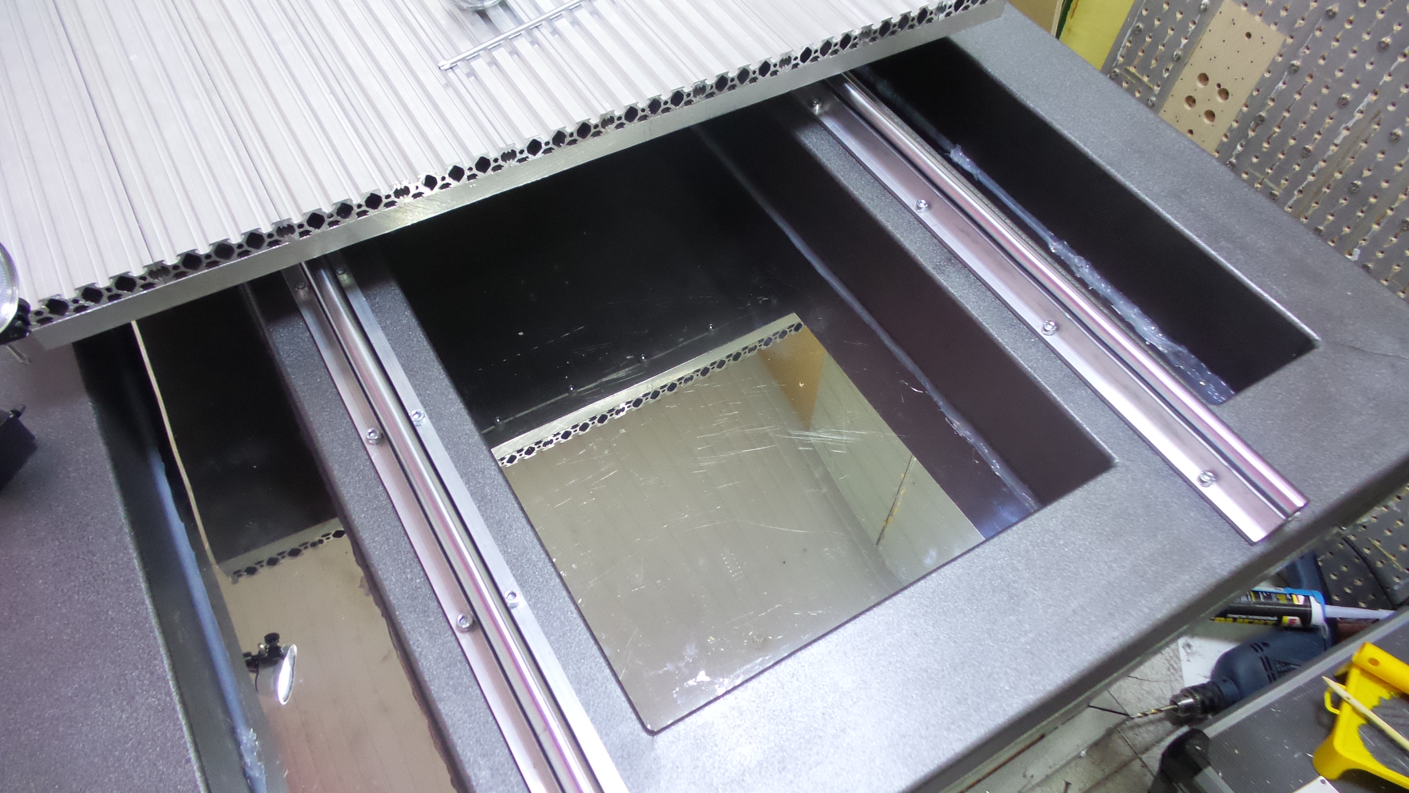

Станина- профильная труба- 100*100.
Стол- люминь 20мм.+ профиль конструкционный 20мм. Брал здесь.
http://soberizavod.ru/catalog/alyuminie ... okrytiya_/
Под станиной прикручена и посажена на герметик нержавейка. Получился поддон в который будет стекать циркулирующая СОЖ.
Габариты стола- 800*650.
Габариты рабочей зоны- 800*600.
Измерил микрометром. На ход 650мм даёт отклонение 0.2мм. Но пока поверхность люминя не фрезировал. Думаю, что после фрезировки стола станет меньше.
Пока всё. На днях уже полностью соберу всю механику.
