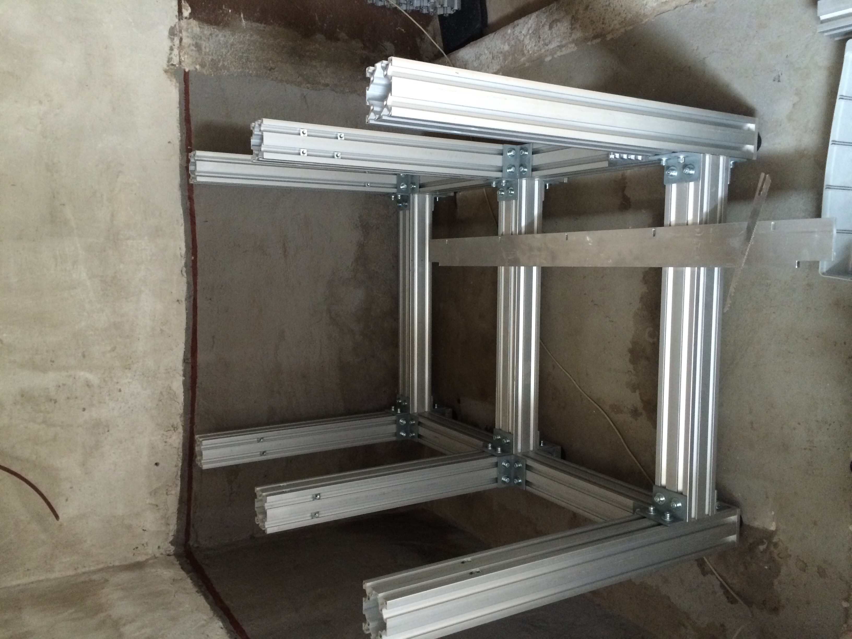

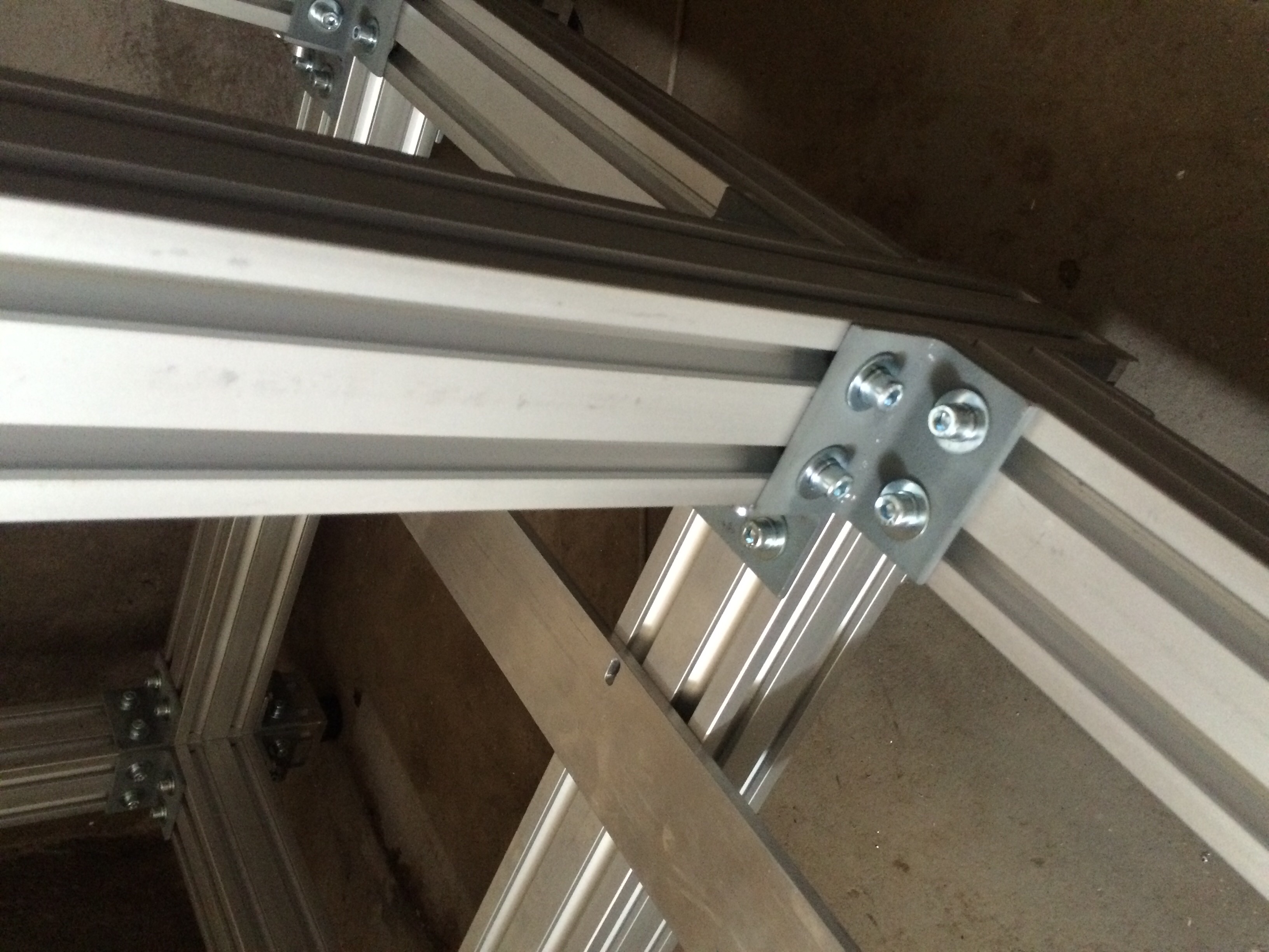

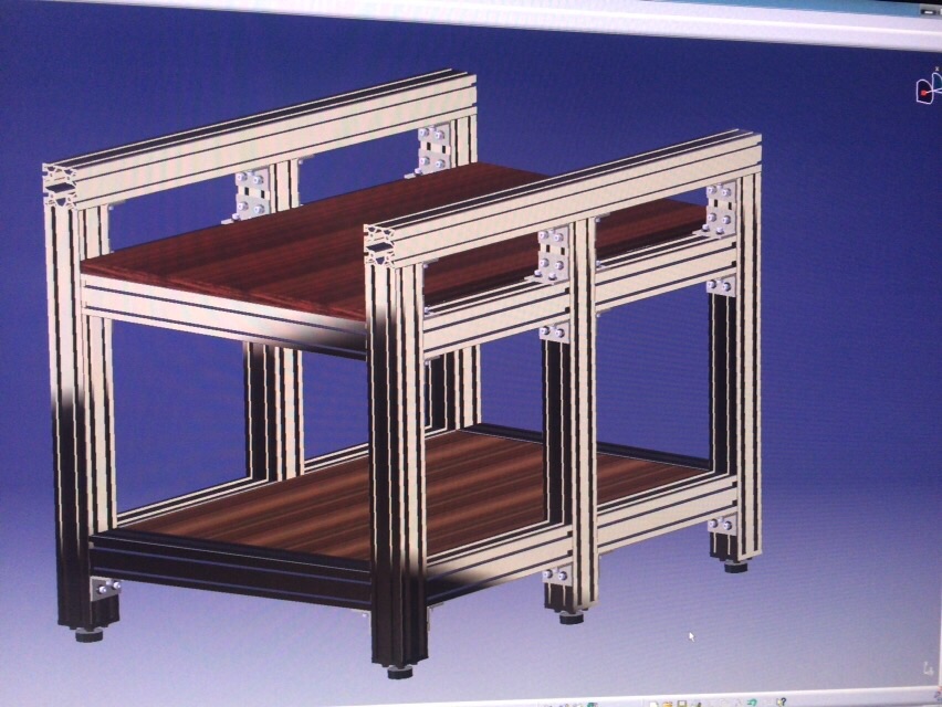

Приступил к сборке машины, пока полет нормальный. Начел собирать стол, фото ниже. Профиля креплю уголками и сразу вопрос? Нужно ли дополнительное соединение болтом тоесть сквозь профиль или уголков хватит? :thinking:

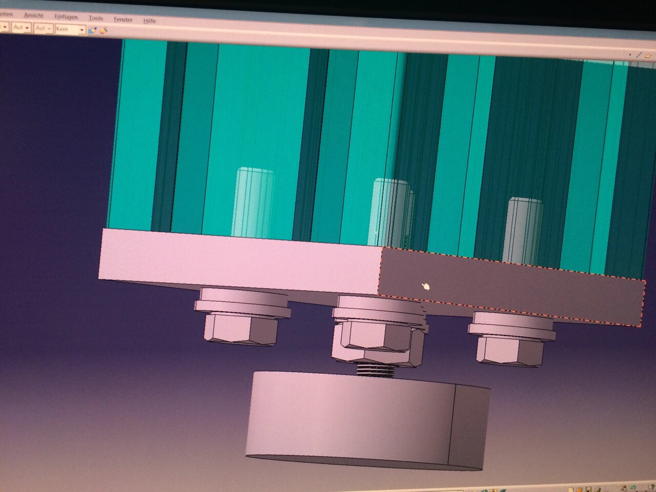

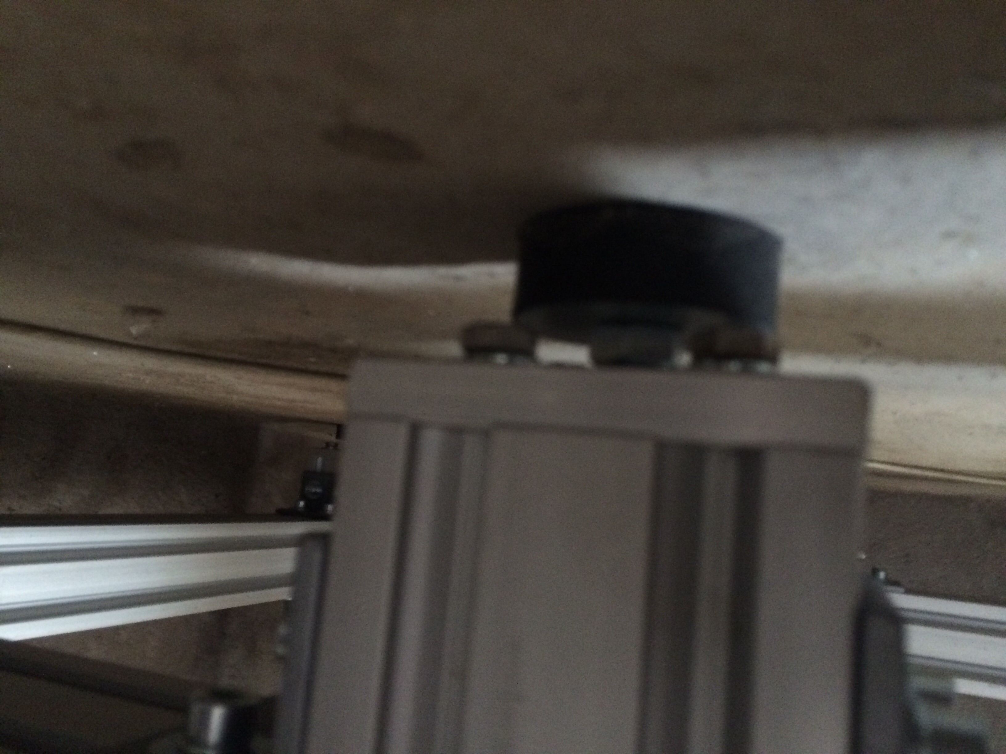

Сделал ножки. Ваши коментарии, хватит ли?

Неужели все правильно? Никаких советов? :wik:
Re: Вторая попытка. Нужна консультация.
должно хватить.
А саму ножку из чего делал?

Nick писал(а):А саму ножку из чего делал?
Есть у нас фирма, она делает VIP прицепы для автогонщиков, вот у них и взял. Ножка представляет из себя жесткую резину 25мм а сверху металическая пластина 4мм на ней шток М10. К профилю Алю плата 10мм крепится 4мя болтами М8.

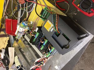

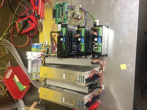

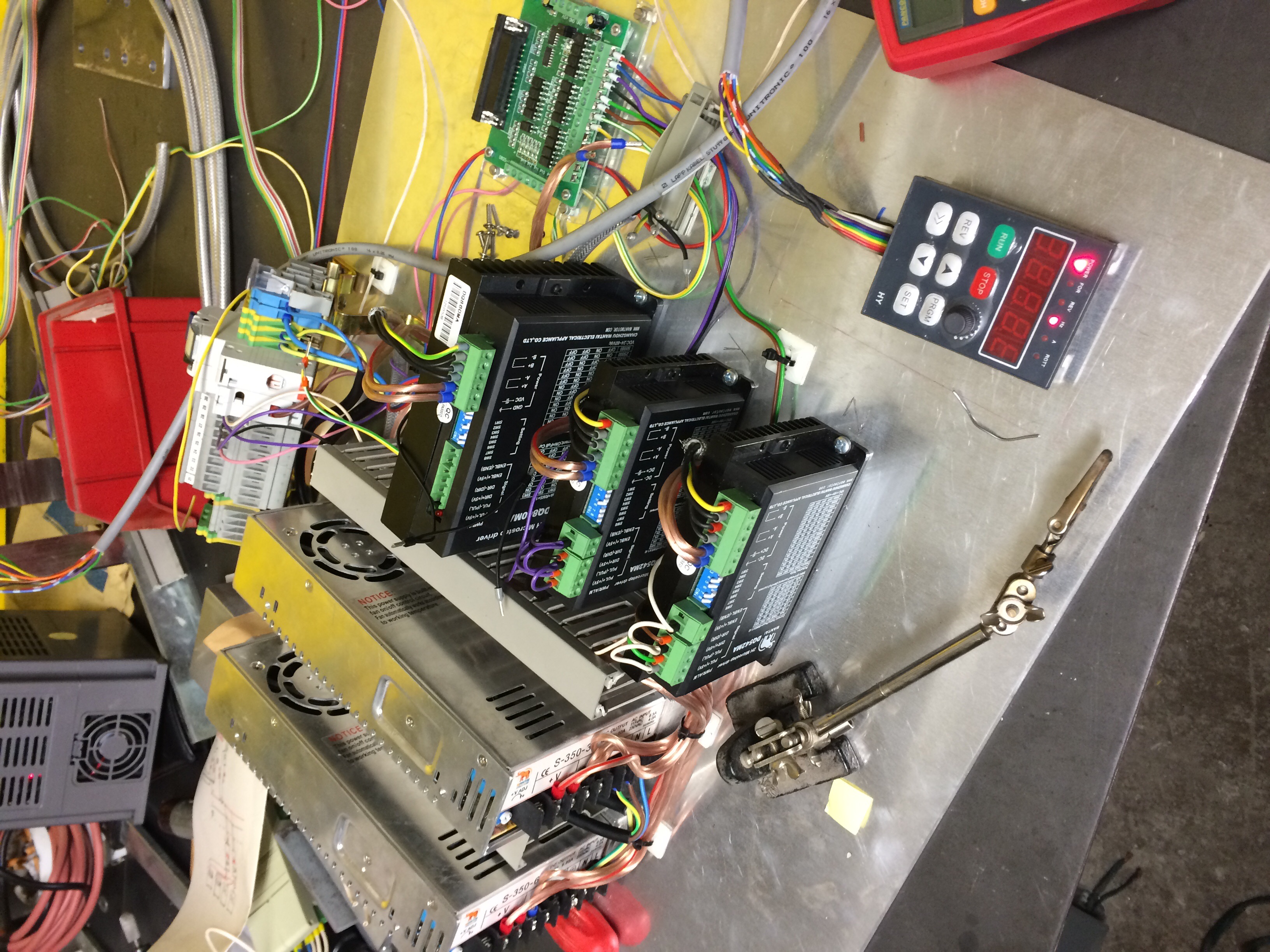

Возникла следущая проблема. Как подключить китайский шпиндел к мачу и что для этого нужно. В данный момент собираю электронику фото ниже. Плата ЛТП и Шпиндель 1,5 квт китай. Может кто делал?

на этой плате , центральной, есть шим?

Вот это как раз и не понимаю. Набор покупал на ebay вантай и думаю нету. Что в этом случае нужно? Новую ЛТП С Шимом? :thinking:

самое простое поменять центральную плату. я купил плату на али чисто допом для шима, но ка и что пока не скажу - в пути.

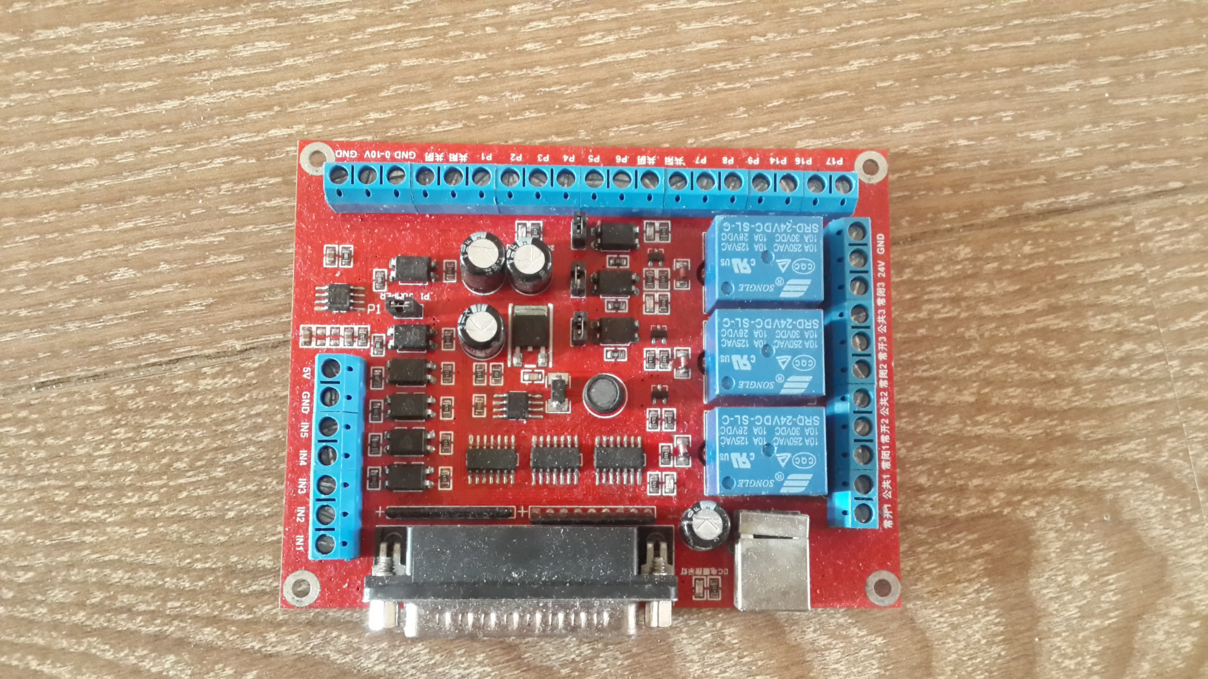

судя по фото драйверов у вас нема 34. я купил недавно 4 платы лпт - писали что шим однозначно - прислали а документации ваще нет, вот такую не покупайте - фото прилагаю

Вот на ebay нашел одну на картинке вродебы нарисован шпиндель. Нооо

Maik писал(а):вродебы нарисован шпиндель
на рисунке шима нет просто вкл и выкл - меняйте плату

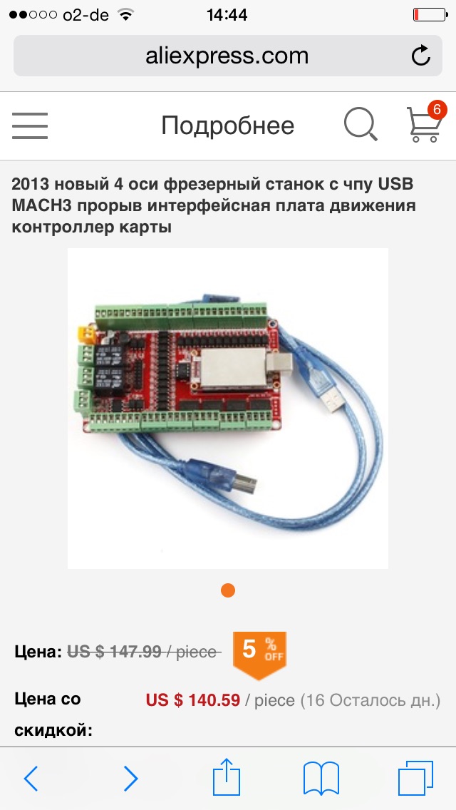

Нашел еще одну вродебы с шимом. Кто нибудь сталкивался с такой?

вот такую штучку получил с алиэкспресса - но опять никаких мануалов и инструкций - но вроде это то что вам надо, только для шпинделя постоянника - поюзаю -напишу http://ru.aliexpress.com/item/MACH3-con ... 76264.html
