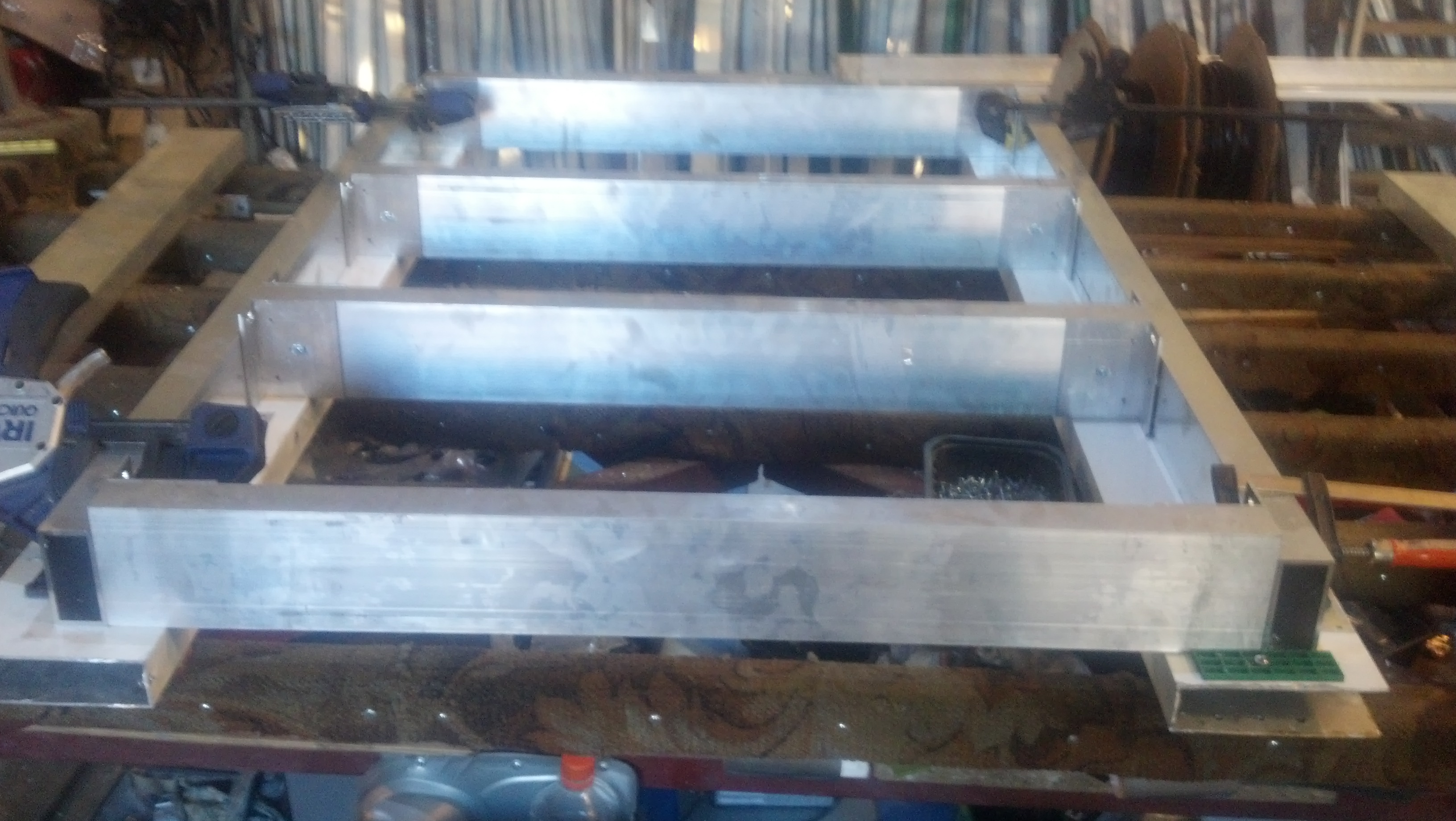

пум-пурум писал(а):назрел вопрос! станок делается по скелетной технологии (если можно так выразеться!) в станине под жертвиным столом образуются пустоты. под балкой портала получается не обрабатываемая площадь! по подщётам получится 850*150*100мм.
вопрос: как вы думаете если там распаложить все электронные "кишки", драйвера, БП и Плата коммутации!???
Электронная начинка будет греться, соответсвенно нужно будет обеспечить принудительную циркуляцию воздуха. Как вы думаете, сколько туда будет задувать пыли, если обычный комп за год работы зарастает пылью?
Re: фрезер чпу рабочее поле от 1000 по X, 800 по Y, 150-200
Ну если не влом купить 2 ВАЗовских радиатора печки + электропомпу и сгородить теплообменник, то пыль сосать не будет =) А иначе придется менять фильтра регулярно... Хотя это и вне станка хорошо бы делать, если помещение пыльное...

пошла работа по сборке!)))

Мне тоже рассказывали про пыль, перегрев и тряску.
Но у меня электроника замечательно живет под столом станка уже много лет. А инвертор - вообще на портале катается.
Так что - кому как...

пум-пурум писал(а): michael-yurov батенька ну где вы были раньше!?
Видел вопрос, но промолчал.
У каждого свои требования и условия.
Я, например, режу, в основном, пластик, и от него нет пыли.
Если бы что-то где-то стало перегреваться - я бы это сразу заметил бы и исправил.
Одно время у меня KFlop был прикручен сверху к столу и я его практически утопил в мыльной воде, которой брызгал из распылителя на лист пластика, и контроллер заглючил в середине УП. Я его пропылесосил от воды и продолжил. Но я понимал, что могу и угробить его так, и понимал степень риска.
Т.е. тут нужно самому решать.

По моему, проще поставить рядом шкафчик с дверцей, в котором вся электроника. Если что - то нужно то не придется полстанка разбирать. Ну на вкус и цвет как говорится... Единственный минус - доп. затраты на провода и разьемы.

собрал, посмотрел, и решил электронику всю в отдельный шкаф запихнуть!

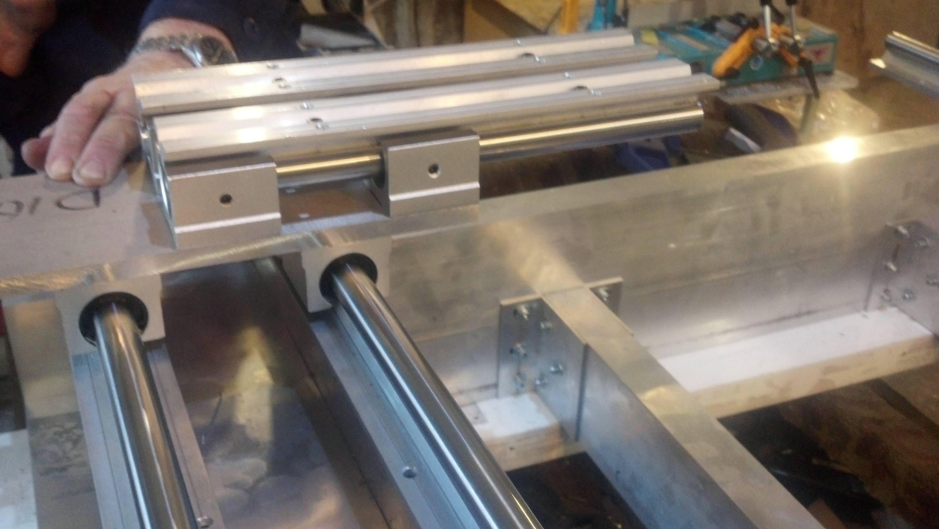

вопрос назрел!) как лучше закрепить каретки для ось Z ?
в этом варианте ход оси будет 140мм
2015-03-19_14-45-51_83.jpg (2484 просмотра) <a class='original' href='./download/file.php?id=45957&sid=f4922c894d8455e1f9ba50ecfb6104de&mode=view' target=_blank>Загрузить оригинал (1.01 МБ)</a>

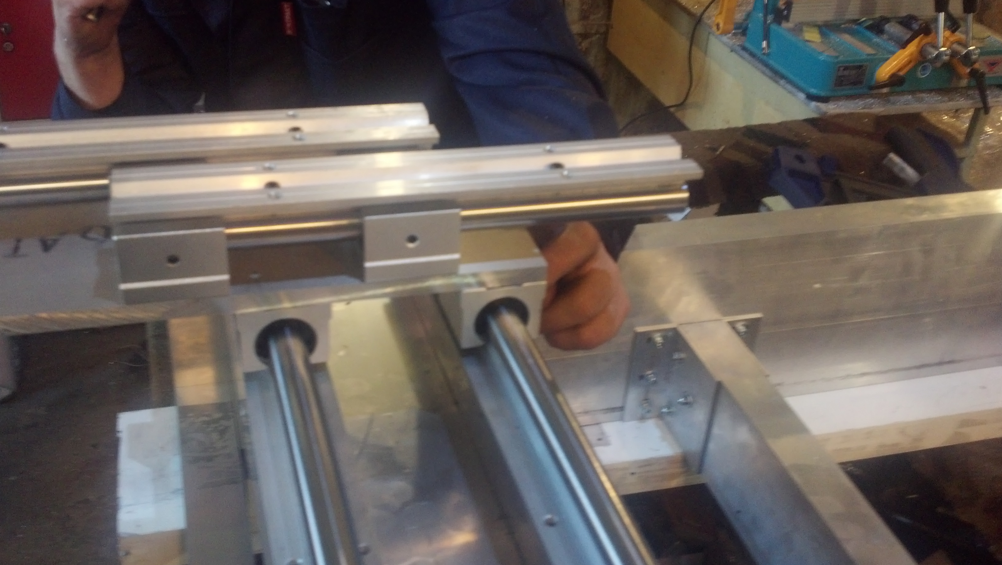

а так всего 70мм(
2015-03-19_14-46-51_159.jpg (2484 просмотра) <a class='original' href='./download/file.php?id=45958&sid=f4922c894d8455e1f9ba50ecfb6104de&mode=view' target=_blank>Загрузить оригинал (936.92 КБ)</a>
вот и думаю теперь что делать!? 70 конечно маловато(
