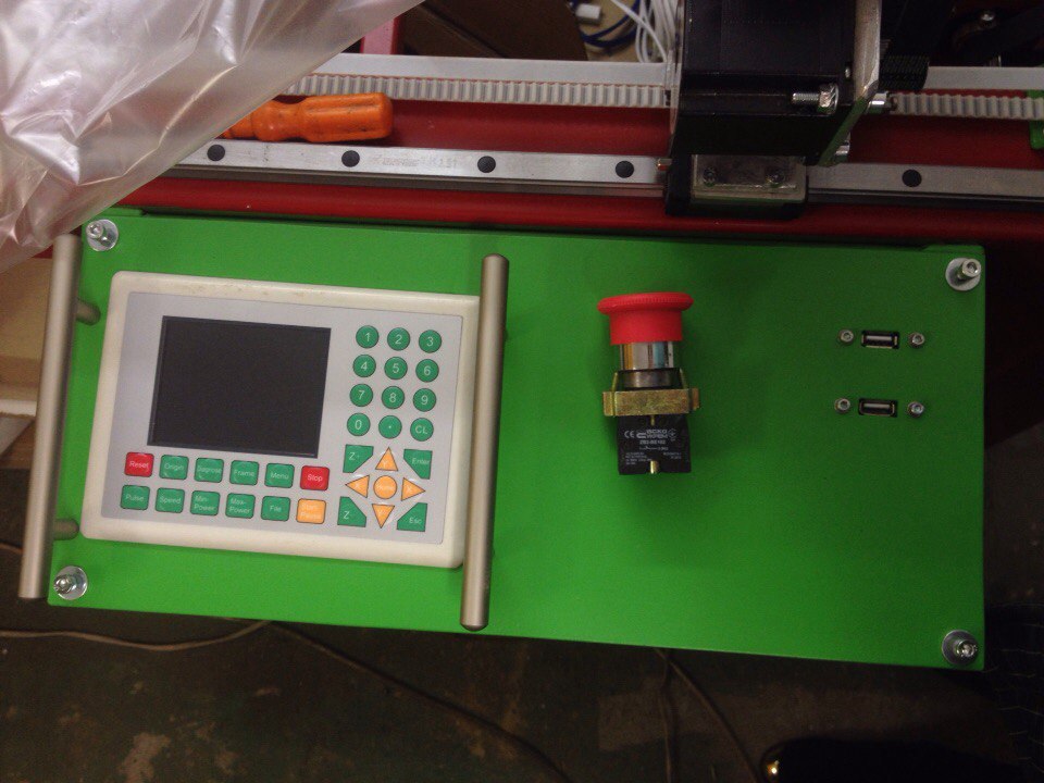

немного красоты, пульт собрал повесил, панель управления еще не крепил, кнопку уже установил... скоро провода подключать.. Дима нужна твоя помощь)))

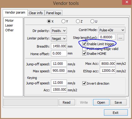

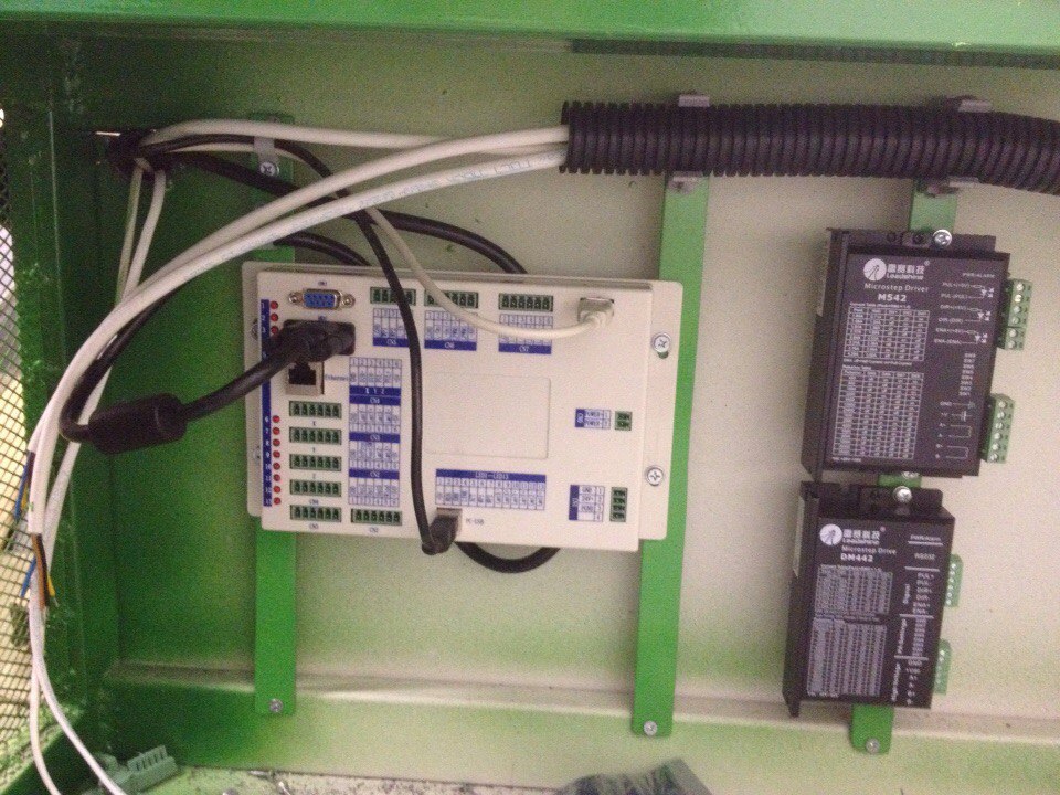

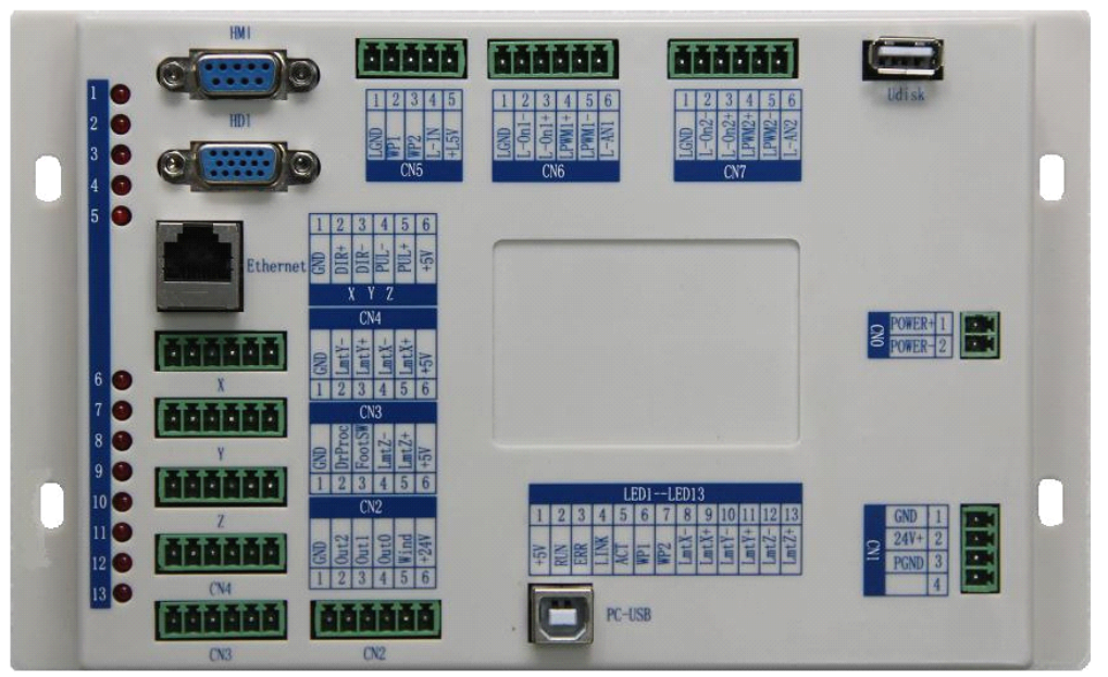

Прошу помощи с подключением концевых выключателей, в какие выходы они подключаются?
И правильно ли я понимаю, в каждой из двух осей есть два концевых выключателя, с точки старта это №1 и в конце рабочей зоны №2 верно? и тот и тот работают на смыкание контакта? проводку уже проложил в отдельности к каждому концевику если что..
Еще,на контроллере слева вверху выход HMI - это для подключения монитора?

Вячеслав писал(а):И правильно ли я понимаю, в каждой из двух осей есть два концевых выключателя, с точки старта это №1 и в конце рабочей зоны №2 верно? и тот и тот работают на смыкание контакта?
Верно.
Концевики подключаются в СN4 Я подключал COM(концевика) к 0GND(контроллер) а NO к Lmt. (У меня нормально открытый концевик, думаю у тебя тоже) Если все верно подключишь, то при нажатии на концевик, на контроллере загорится индикатор, если индикатор будет гореть без нажатия на педаль концевика, то подключай не NO=>Lmt, а NC к Lmt
http://www.cnc-club.ru/forum/viewtopic. ... 00#p214860
Да, и не забудь в программе галочку поставить на каждую ось!

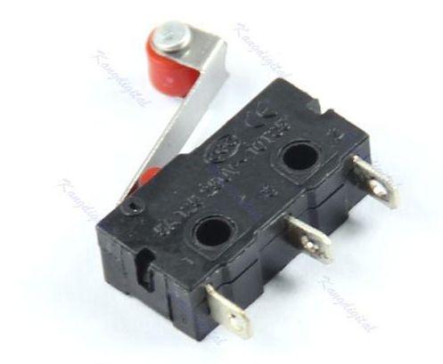

вот такой концевик.
А что означает COM(концевика) и NO? у тебя что сенсорные концевики...
как я понимаю то на самом концевике без разницы к какому из контактов паять лишь бы смыкание было..
cxv.png (4442 просмотра) <a class='original' href='./download/file.php?id=64194&sid=4f48e30af61f6ac93e7085152ae15d20&mode=view' target=_blank>Загрузить оригинал (120.38 КБ)</a>
Re: Собираем Лазерный резак, 1300x800
Вячеслав писал(а):А что означает COM(концевика) и NO?
COMmon, Normal Opened, Normal Closed.
