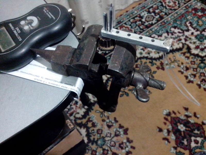

На гибочный узел планирую шаговик (Nema 23 57мм) длинной 76мм + ременной редуктор.
Какой редукции должно хватить? 1:4 (диаметр большой шестерни 54мм), 1:5 (диаметр 67мм), 1:6 (81мм), дальше не хотелось бы городить двуступенчатый редуктор или брать мощнее шаговик.

Лучше всего будет взять кусок проволоки и собрать маленький стенд: вал с двумя гвоздиками, подшипник, рычаг, динамометр (безмен).
И посмотреть требуемое на гибку усилие.

Nick писал(а):И посмотреть требуемое на гибку усилие.
Я тоже думал над этим, кусок фанеры отверстие под центральную ось и гибочный палец и рыболовным электронным безменом (шкала 10г).

IMG_20150128_185203_новый размер.jpg (4157 просмотров) <a class='original' href='./download/file.php?id=41814&mode=view' target=_blank>Загрузить оригинал (183.34 КБ)</a>
Сварганил на скорую руку.
На довольно таки пружинистой нержавейке 1мм получились следующие цифры (измерения приблизительные, многократно не измерял.)
50мм от центра оси вращения (центральный палец) 0,4-0,6кг.
40мм 0,7-1кг.
30мм 1,3-1,5кг.
20мм 2,4-,2,5кг
10мм чуть более 3кг
т.е. получается 3-5кг/см
По графику ДШИ200-3
при 230 об/ в минуту момент на валу равен 0,3Н.М 3кг/см.
т.е. теоретически редукции 1:4 должно хватить, выходит двойной запас.
А с другой стороны вспоминается поговорка "запас .... не жмет"
При редукции 1:6 выигрыаем в моменте (либо движек, драйвера поменьше поставить либо проволоку по жестче гнуть), теряем в скорости. При моменте 18кг/см выходит 38об/мин. Думаю хватит, если что подымая обороты думаю выйдем на обороты и момент как при меньшей редукции.
Ткните пожалуйста носом в графики момента не шибко выдающихся китайских коротких (56мм) шаговиков Nema23 (57мм)

dberegovoy писал(а):т.е. получается 3-5кг/см
Совсем даже не много...
