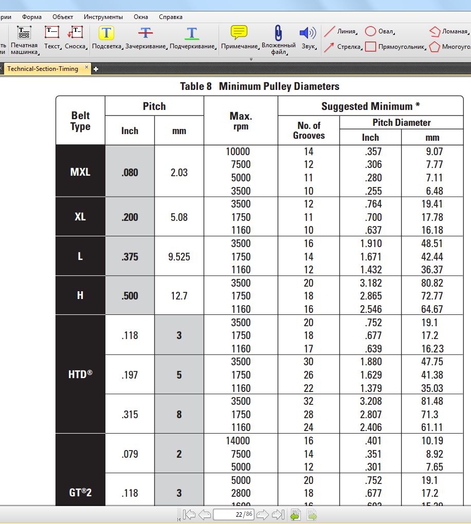

А позвольте спросить.
Какой минимальный размер шкива возможен для ремня HTD5М 15мм.
По програмульке подобрал размеры и межцентровое. Вышло 3 варианта, но по компоновке лучше подходит 18/54 зуба.
Не мало ли будет 18 зубиков? Межцентровое 137.

DmiAn писал(а):Не мало ли будет 18 зубиков? Межцентровое 137.
по самому шкиву можно 18, но есть ограничение по максимальным оборотам этого шкива но это для штд3. для штд5 22 зуба минимум рекомендуют
собственно вот табличка из умного каталога
2017-01-15_10-17-20.png (19598 просмотров) <a class='original' href='./download/file.php?id=100096&sid=d3daf03f185938426bdadf275b81db91&mode=view' target=_blank>Загрузить оригинал (160.08 КБ)</a>
и еще лучше поставить дополнительные огибающие ролики чтобы угол обхвата увеличить по мелкой шестеренкой

aegis писал(а):по самому шкиву можно 18, но есть ограничение по максимальным оборотам этого шкива но это для штд3. для штд5 22 зуба минимум рекомендуют
Что-то с реальной жизнью не сходится табличка :)
Поглядел повнимательней еще раз станки и темы.
У Ника на тяжелом граните с его слов 18\36.
На чугунном Фениксе шкив швп 36 зубиков, со 100вт сервами тоже не думаю что редукция меньше чем 1:2 и соответственно мин. 18 зубьев.
Может не все так критично?

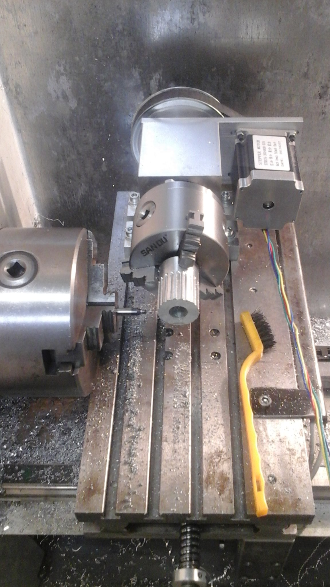

Сегодня поставил поворотную ось, выточил заготовку, выставил. Начал фрезеровать твердосплавной радиусной фрезой ф3мм, которую довольно быстро сломал, она уже очень уставшая была. Заточил хвостовик сверла ф3мм, зажал, потихонечку прорезал. Ремень облегает нормально, но чтобы легко ложился в канавки, придется сгладить их кромки радиусной фрезой миллиметров 6 в диаметре примерно.
Диаметр по вершинам 30,4, диаметр по впадинам 26,8, профиль htd5m, z=20.

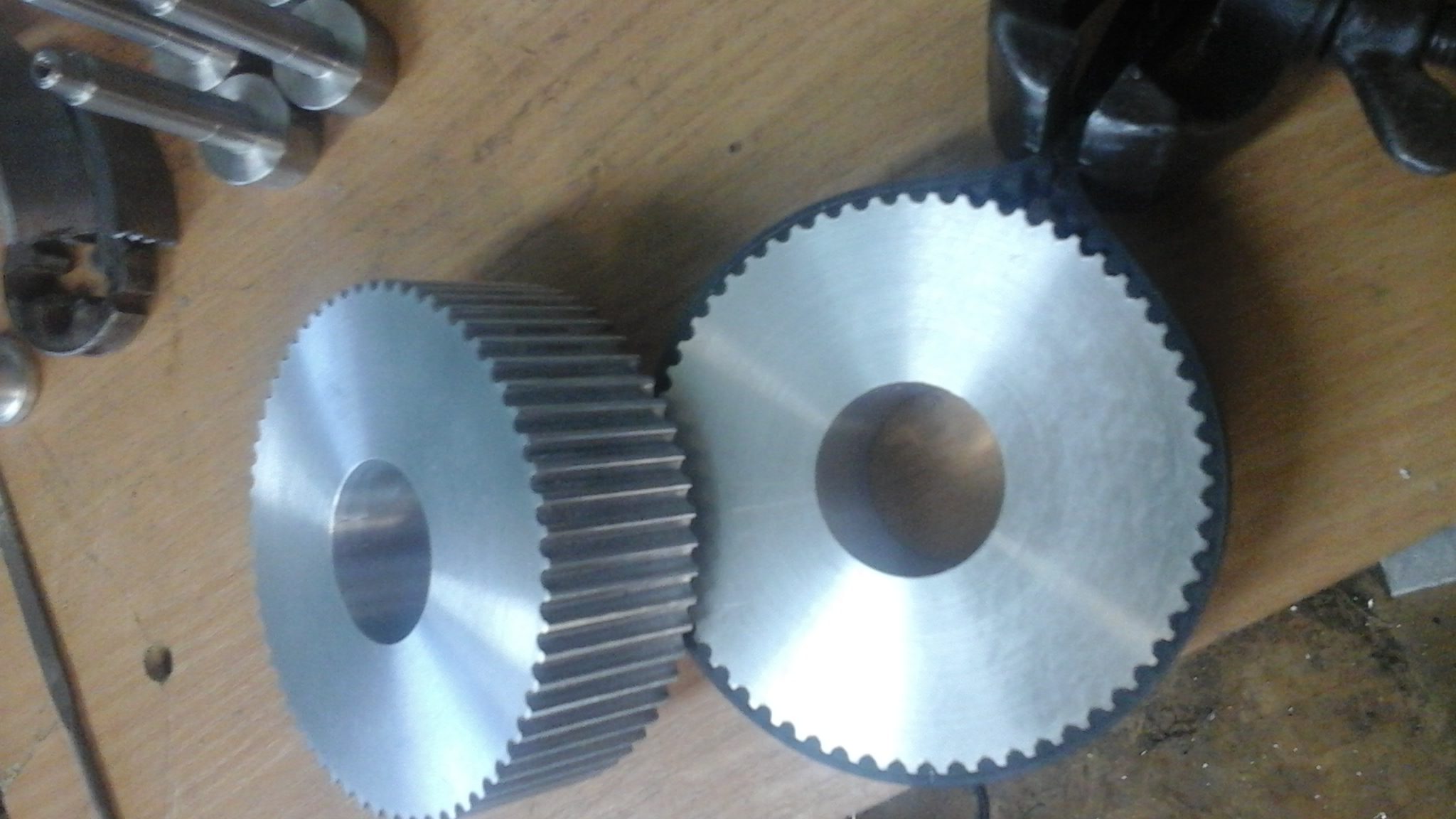

Аналогично сделал шкивы на 60 зубьев. Диаметры наружный 94,2 по впадинам 90,2.
20180131_171230.jpg (18286 просмотров) <a class='original' href='./download/file.php?id=131071&sid=d3daf03f185938426bdadf275b81db91&mode=view' target=_blank>Загрузить оригинал (570.97 КБ)</a>

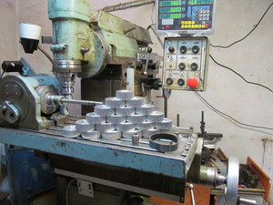

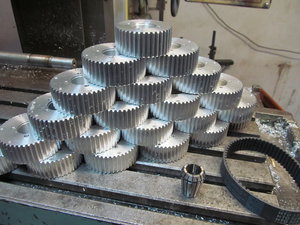

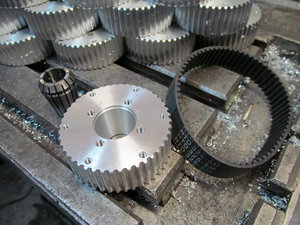

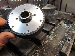

Чуть пофрезеровал.
Шкивы профиля HTD5 с цанговой посадкой. Цанга стандартная ER25, что бы не заморачиваься с посадкой на вал любой конфигурации диаметром до 16мм включительно. Удобно при различной автоматизации, делилки, поворотные столы, малые проольные и прочие около ЧПУшные ништяки.
По хорошему осталось заказать на лазере щечки, и возможно сугубо ради декора анод.
Валил однозубкой, не смотря на уверенную подачу 250мм/мин фрезеровка одной штуки занимат около 20мин. Долго, при наличии спроса на подобную продукцию (шкивы) нужно покупать червячную фрезу и валить в режиме забореза, благо оЧПУшеная УДГ позволяет это делать

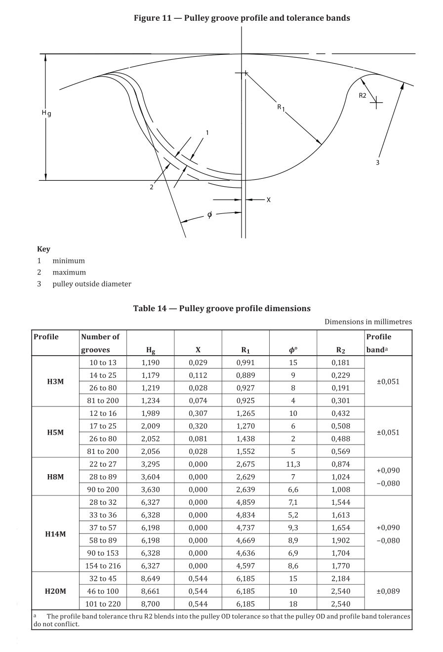

nevkon писал(а):Такой вопрос, самому рисовать шкив. Нашел такую табличку размеров для шкивов - http://mechprivod.com/filemanager/download/27742/. Там есть диаметры De и Dp. Я так понял что диаметр вершин зубьев берется от De, а впадины надо от него же делать или от Dp (для впадины ведь окружность достаточно нарисовать, а центр окружности куда ставить)? И еще - какое скругление делать на вершине зуба чтобы не резал ремень?
H профиль строится как-то так:
h-profile.gif (9988 просмотров) <a class='original' href='./download/file.php?id=181900&sid=d3daf03f185938426bdadf275b81db91&mode=view' target=_blank>Загрузить оригинал (97.36 КБ)</a>

D.L. писал(а): профиль строится как-то так:
супер! спасибо огромное, теперь geartraxЫ не нужны )
один вопрос непонятный остался - радиус R3 откуда берется? По формуле или это Dp или De?
