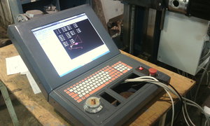

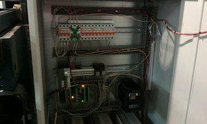

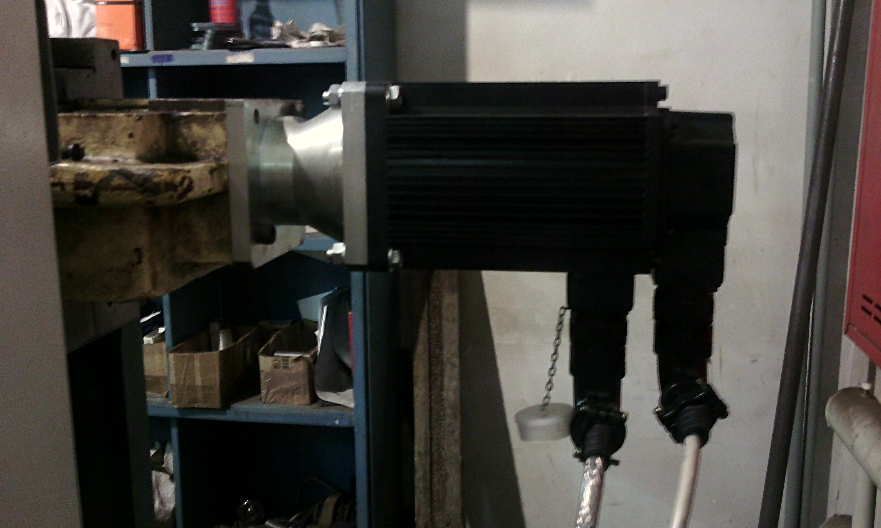

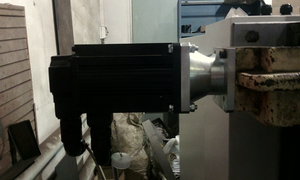

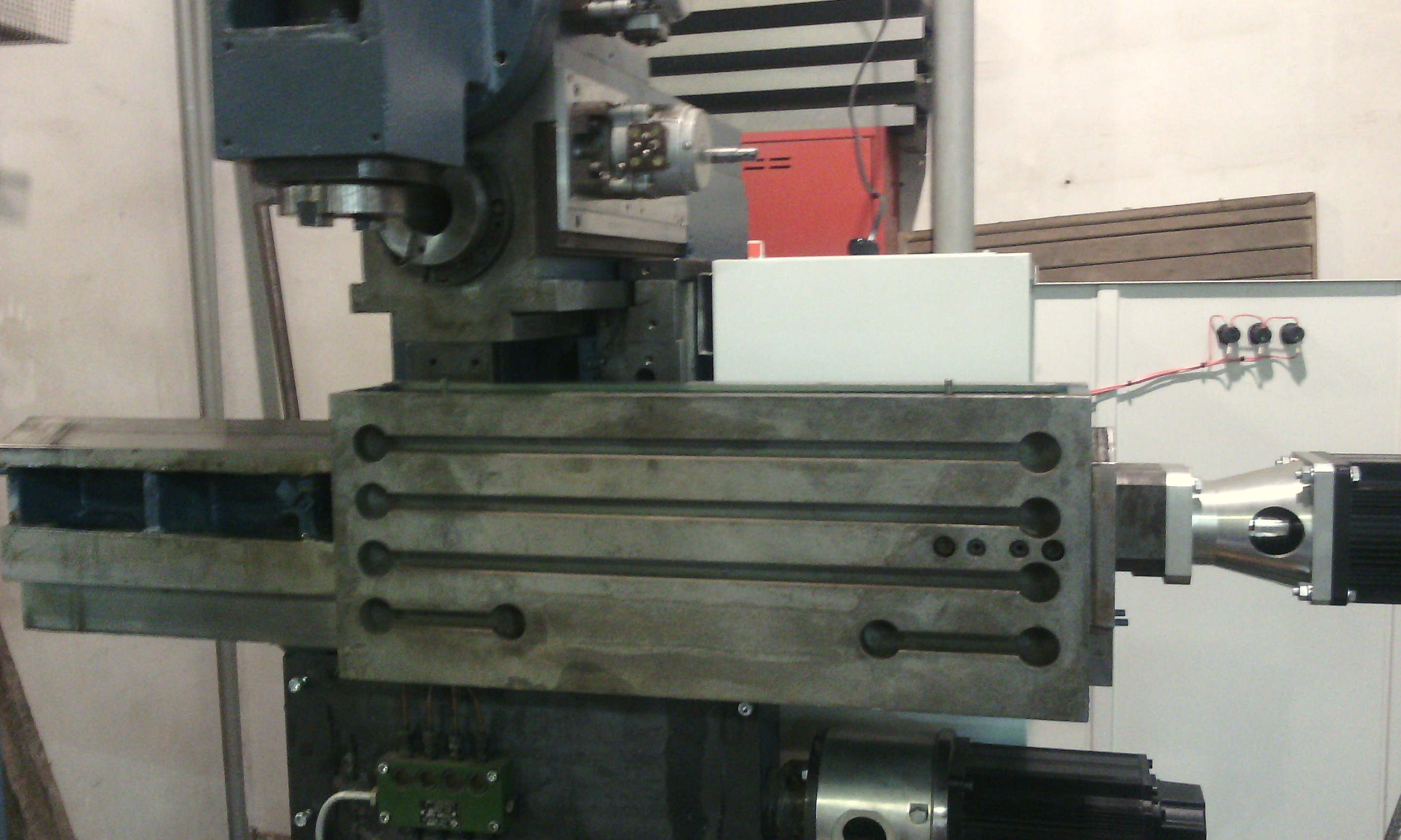

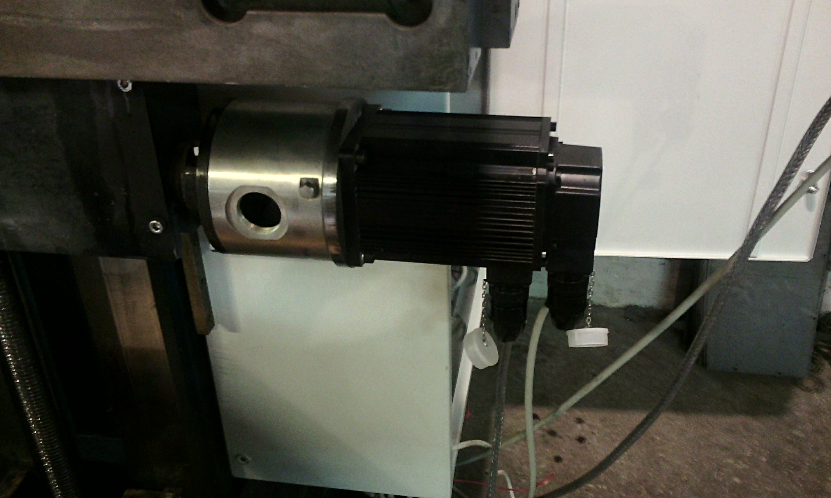

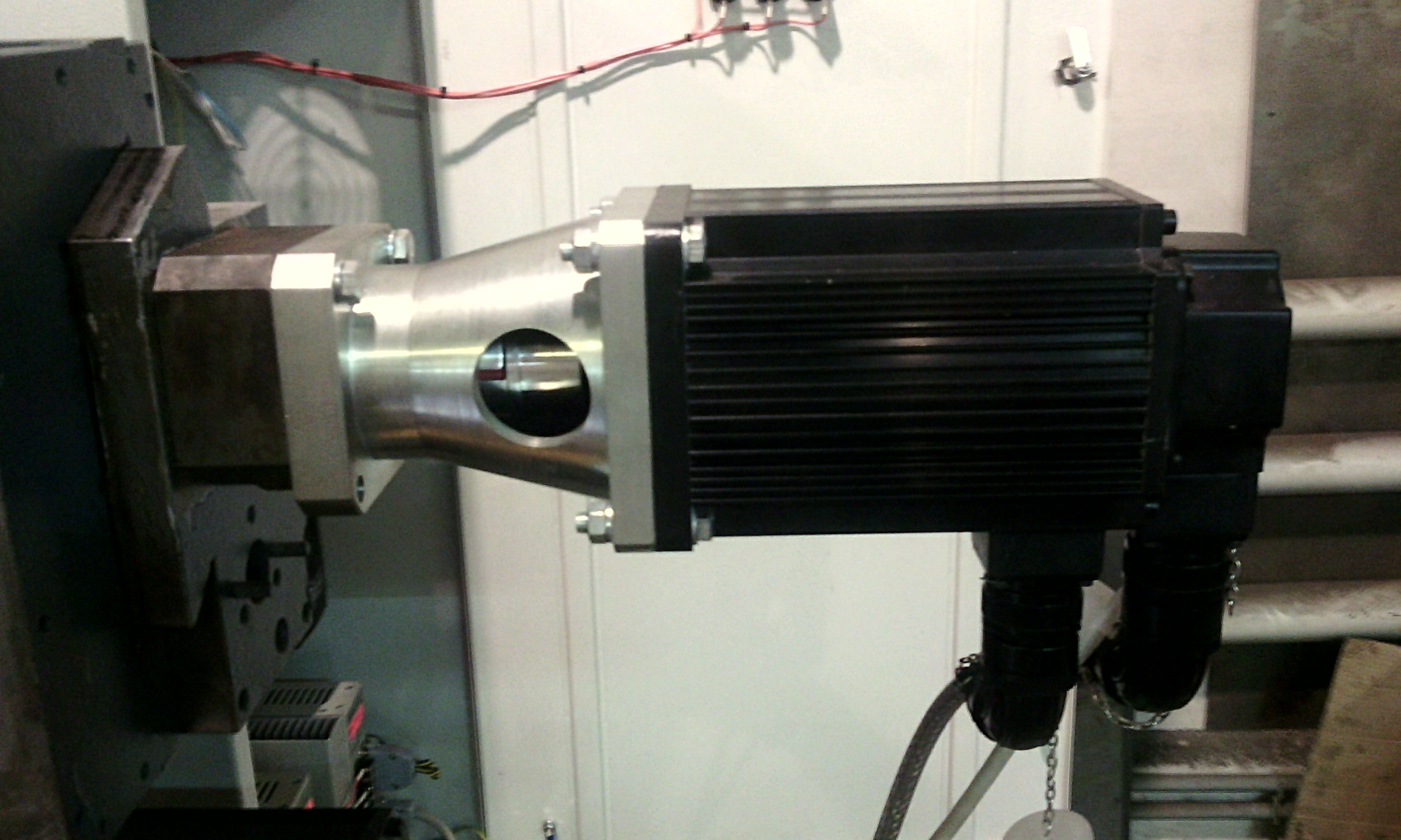

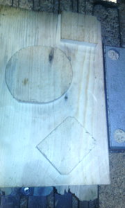

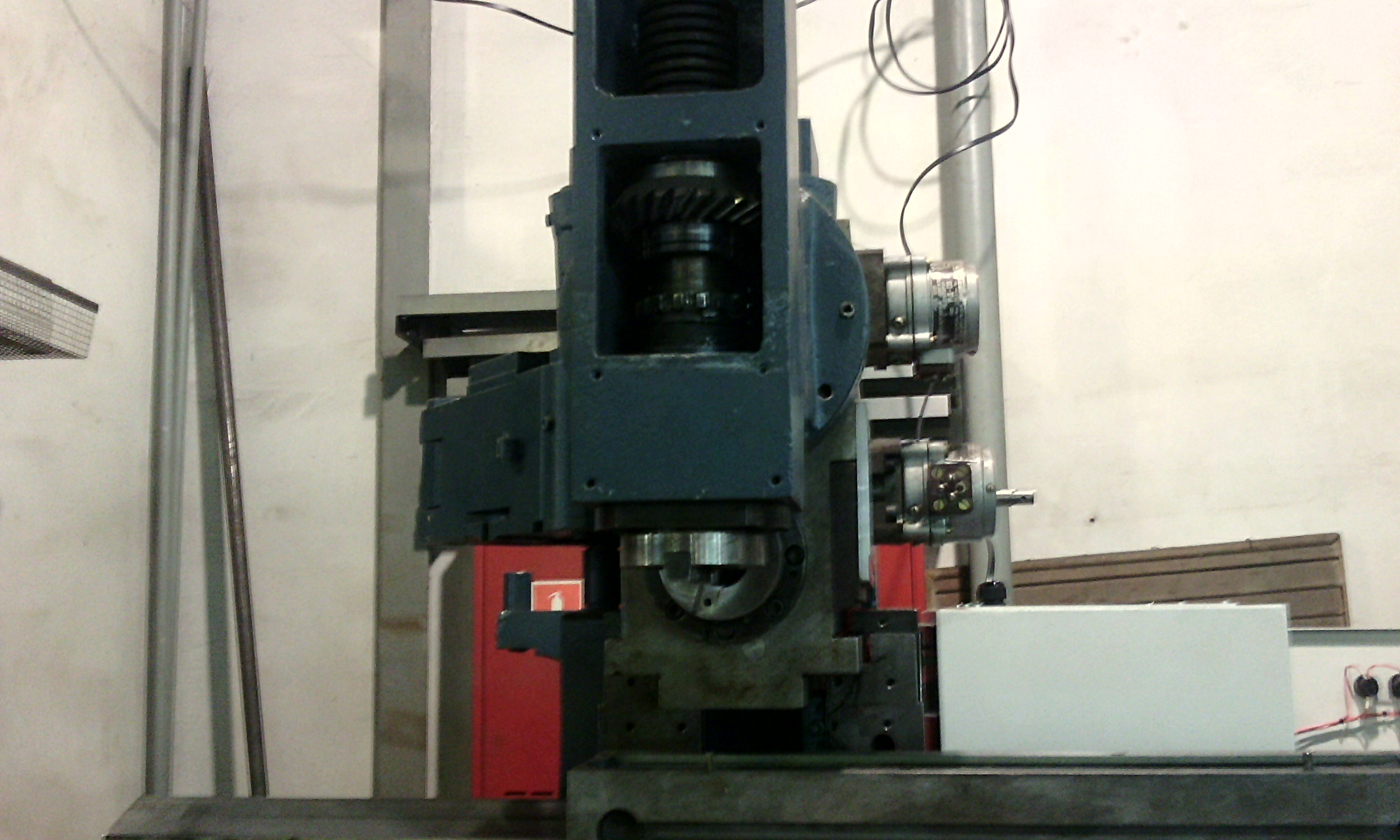

Доброе время суток,уважаемые!
Станок зашевелил осями!! Рад до опупения! Жаль времени мало выделяется ему.
Работы ещё очень много: приклячить главный привод, установить концевики ( пока на soft limits живёт), подключить-настроить маслостанцию,доделать пульт, организовать переключение шпинделей (это следующий этап шаманобубнизма), доработать зажим-разжим инструмента. Короче, пока ещё начальная стадия. Но осями шевелит (и вполне мягенько) и это уже радует.
Фотки того что пока имеется (корявокалькуляторные) прилагаю:
IMG_20150604_105810.jpg (5369 просмотров) <a class='original' href='./download/file.php?id=51682&sid=e28649d8d481c68a3e5ffea5214d2886&mode=view' target=_blank>Загрузить оригинал (982.24 КБ)</a>
IMG_20150604_105836_1.jpg (5369 просмотров) <a class='original' href='./download/file.php?id=51685&sid=e28649d8d481c68a3e5ffea5214d2886&mode=view' target=_blank>Загрузить оригинал (835.18 КБ)</a>
IMG_20150604_105815.jpg (5369 просмотров) <a class='original' href='./download/file.php?id=51684&sid=e28649d8d481c68a3e5ffea5214d2886&mode=view' target=_blank>Загрузить оригинал (843.43 КБ)</a>
IMG_20150604_105915_1.jpg (5369 просмотров) <a class='original' href='./download/file.php?id=51686&sid=e28649d8d481c68a3e5ffea5214d2886&mode=view' target=_blank>Загрузить оригинал (772.74 КБ)</a>
IMG_20150604_105925_1.jpg (5369 просмотров) <a class='original' href='./download/file.php?id=51687&sid=e28649d8d481c68a3e5ffea5214d2886&mode=view' target=_blank>Загрузить оригинал (765.27 КБ)</a>
IMG_20150604_105940_1.jpg (5369 просмотров) <a class='original' href='./download/file.php?id=51688&sid=e28649d8d481c68a3e5ffea5214d2886&mode=view' target=_blank>Загрузить оригинал (783.73 КБ)</a>
IMG_20150604_105953_1.jpg (5369 просмотров) <a class='original' href='./download/file.php?id=51689&sid=e28649d8d481c68a3e5ffea5214d2886&mode=view' target=_blank>Загрузить оригинал (778.55 КБ)</a>
IMG_20150604_110024_1.jpg (5369 просмотров) <a class='original' href='./download/file.php?id=51690&sid=e28649d8d481c68a3e5ffea5214d2886&mode=view' target=_blank>Загрузить оригинал (756.13 КБ)</a>
Видево шевелений тоже попозже выложу

Вобщем, первую, деревянную стружку пустили. Признаться, поторопились. Надо было ещё раз проверить механику. Стопорные шайбы на ШВП по X и Y не были зажаты, гайки подраскрутились уже при холостых прогонах, что стало ясно когда увидели это:
IMG_20150629_160052.jpg (5159 просмотров) <a class='original' href='./download/file.php?id=53598&sid=e28649d8d481c68a3e5ffea5214d2886&mode=view' target=_blank>Загрузить оригинал (647.22 КБ)</a>
Соответственно должны были получить квадрат 50х50, круг Д80, ромб 50х50.
Шаманим дальше пока.
