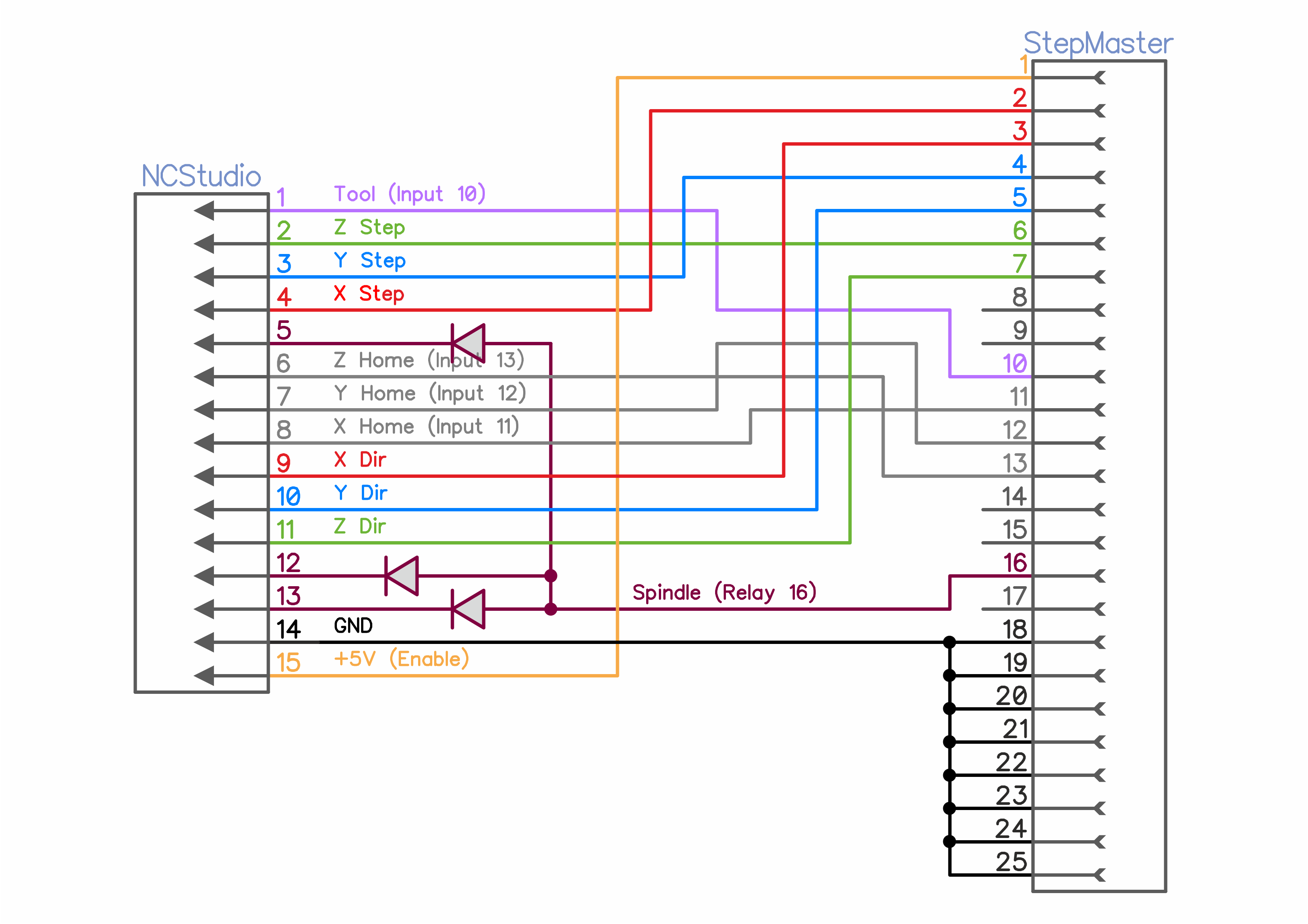

Набросал схему соединения NCStudio и StepMaster.
NCStudio-StepMaster.png (12636 просмотров) <a class='original' href='./download/file.php?id=35048&mode=view' target=_blank>Загрузить оригинал (201.07 КБ)</a>
Пробовал, подключал, работает.

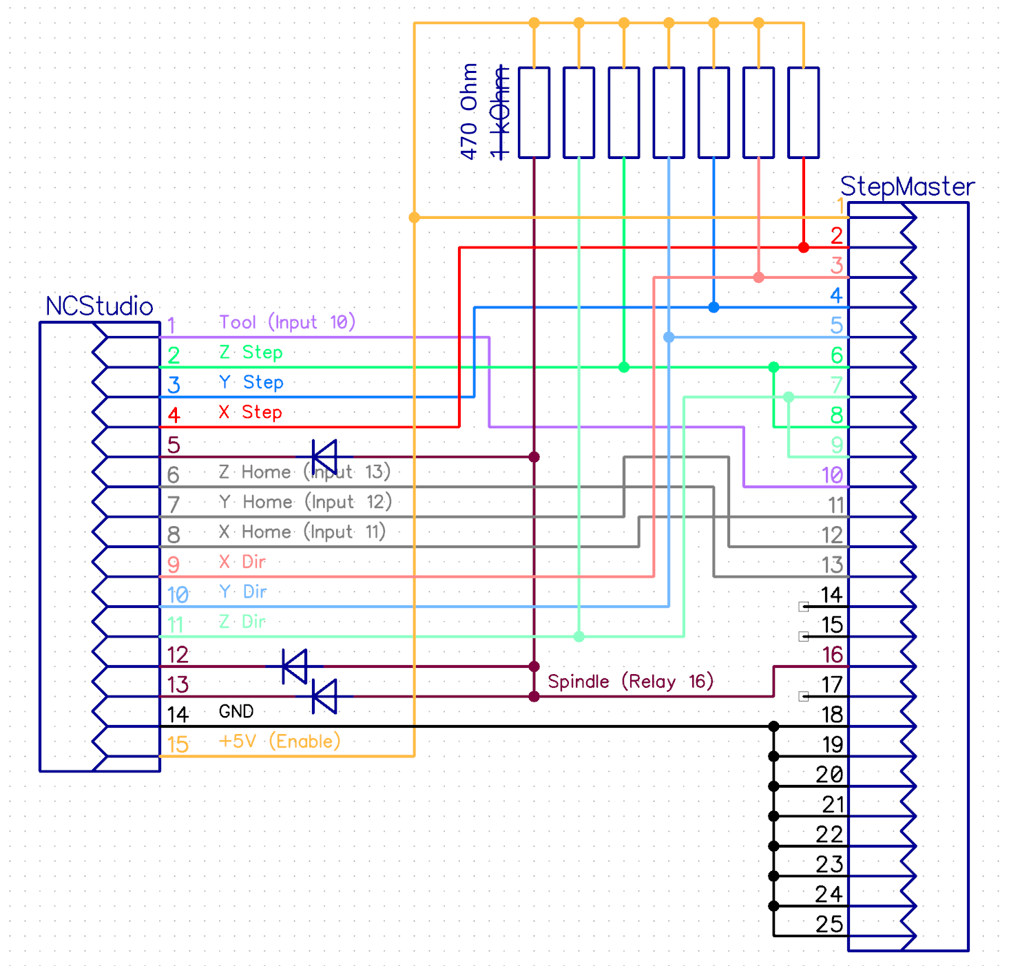

Дополнил подтягивающими резисторами:
2014-10-27 23-35-32 Скриншот экрана.png (11448 просмотров) <a class='original' href='./download/file.php?id=44795&mode=view' target=_blank>Загрузить оригинал (96.78 КБ)</a>

А если к шнуру от NcStudio припаять разъём от шнура LPT ?
Re: StepMaster - Отзывы, Вопросы, Советы.
Добавлено: 16 окт 2014, 19:38
keyy писал(а):А если к шнуру от NcStudio припаять разъём от шнура LPT ?
Я бы не стал бы портить шнур от NCStudio - хороший у нее шнур.
Можно ведь к терминальной платке подпаяться.

Михаил, как я понял выводы 5,12,13 NCStudio для управлением скоростью шпинделя тупо включают реле шпинделя? Какие есть варианты передать эти сигналы нормально к инвертору?

Да просто включает Реле.
Если ранее шпиндель был подключен к NCStudio и позволял программно изменять скорость - можно так и передавать сигнал, как это было раньше в обход СтепМастера.
Эта плата СтепМастера не поддерживает возможность регулировки оборотов шпинделя, даже ступенчато, как это предлагает NCStudio.

Решил подключить NcStudio. Соединил StepMaster с платкой NcStudio по схеме от Михаила.
Станок перестал нормально работать. Моторы срываются по любому случаю, мах. скорость 2500мм/мин при ускорении 100мм/мин, после прекращения движения ось ещё какое-то время движется по инерции. Ось Х движется рывками то разгоняясь, то замедляясь. Все оси изменили направление движения. В общем какая-то хрень!
Что могло случится? Где посмотреть?
Добавлено: 26 окт 2014, 14:06
Я так понял, до этого от LPT нормально работал?
Странное поведение.
Ноль нормально соединен между терминальной платкой и степмастером?
Нигде ничего не коротит?
Количество шагом на миллиметр правильно задано, с учетом умножения на плате?
Что еще подключено к терминальной платке?
Оси ведут себя одинаково?
Видео бы посмотреть...
