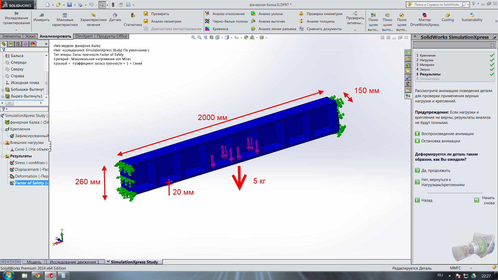

AVK74, не ну я не упертый, я просто сопромат учил. и вообще я предлагал балку стальную сделать так как она будет самым слабым местом
дабы развеять сомнения и споры предлагаю сделать следующее:
собрать балку из фанеры по предлагаемым размерам, закрепить края (имитировать опорные блоки подшипников), прикрепить посредине что-то имитирующее шпиндель и потянуть за шпиндель с усилием скажем 5 кг (на самом деле нагрузки будут куда больше). и замерить все ЛИНЕЙКОЙ насколько прогнется
на этом я обещаю, что до проведения этого эксперимента не буду ничего писать касательно прочности дабы не разводить демагогию.

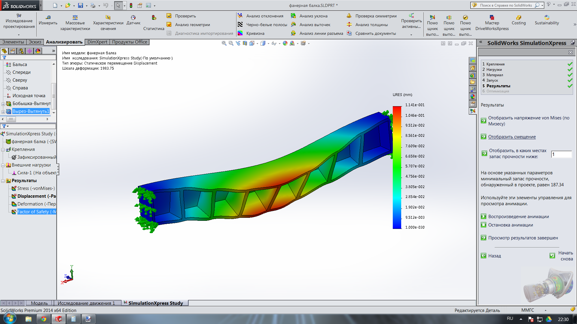

Re: Фанерный Чемпион
Добавлено: 20 июл 2014, 22:34
ukr-sasha
По быстрячку тут сэмулировал балочку. Материал для расчетов бальса. Думаю попрочнее фанеры будет.
нагрузки.png (2918 просмотров) <a class='original' href='./download/file.php?id=31048&mode=view' target=_blank>Загрузить оригинал (397.48 КБ)</a>
деформация.png (2918 просмотров) <a class='original' href='./download/file.php?id=31049&mode=view' target=_blank>Загрузить оригинал (507.61 КБ)</a>
Добавлено: 20 июл 2014, 22:40
nERV
Итого миллиметр прогиба в красной зоне.
Добавлено: 20 июл 2014, 22:45
ukr-sasha
И это при условии жесткого защемления обоих концов балки. Правильнее было бы сделать плавающие опоры, но тогда результат будет еще более печальным. Плюс, тут балка выступает, как цельное тело, а в реальности будет из отдельных частей, неизвестно, как скрепленных...
Я бы умножал результат, на 3-4, так больше к реальности будет.
