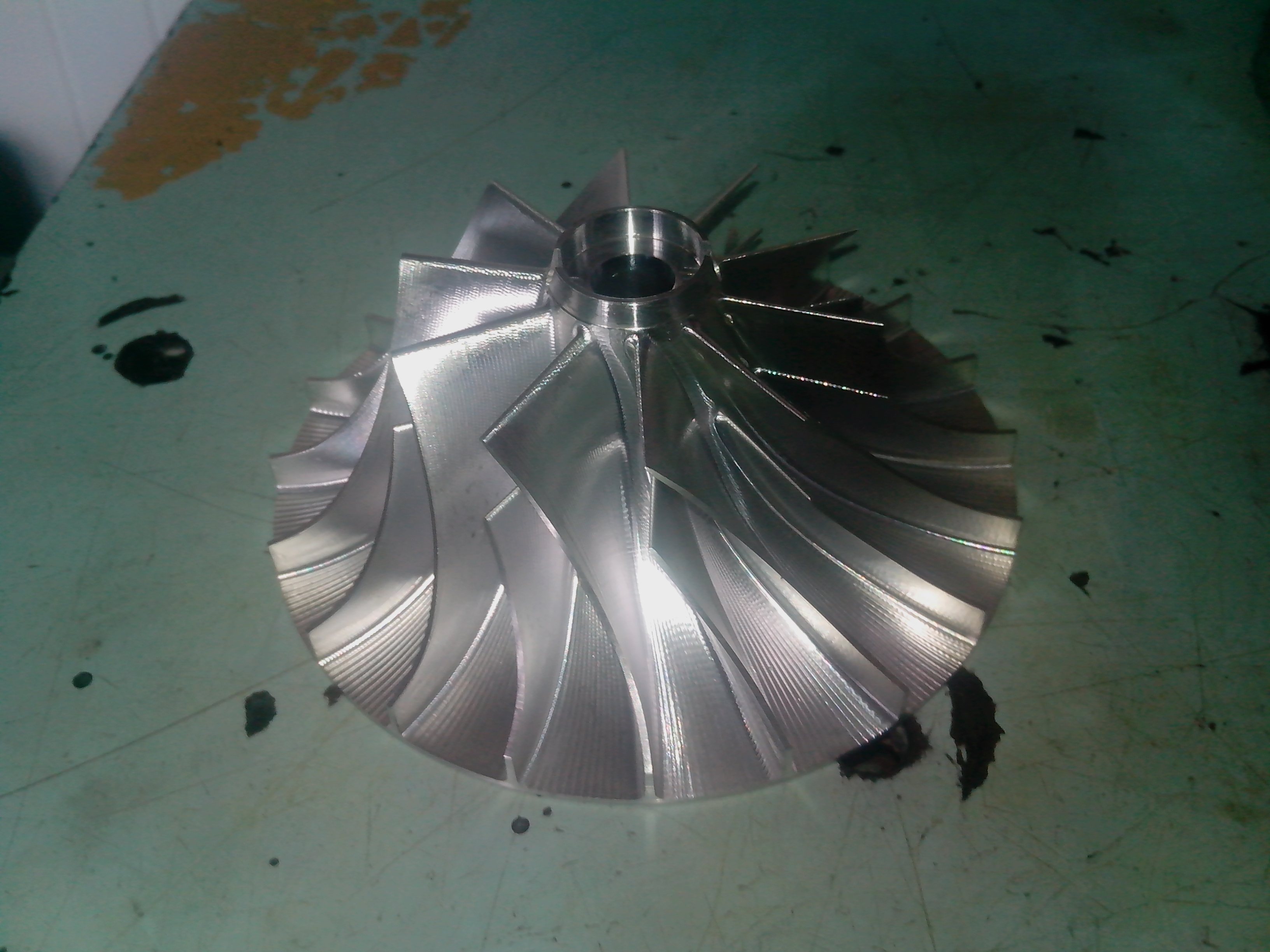

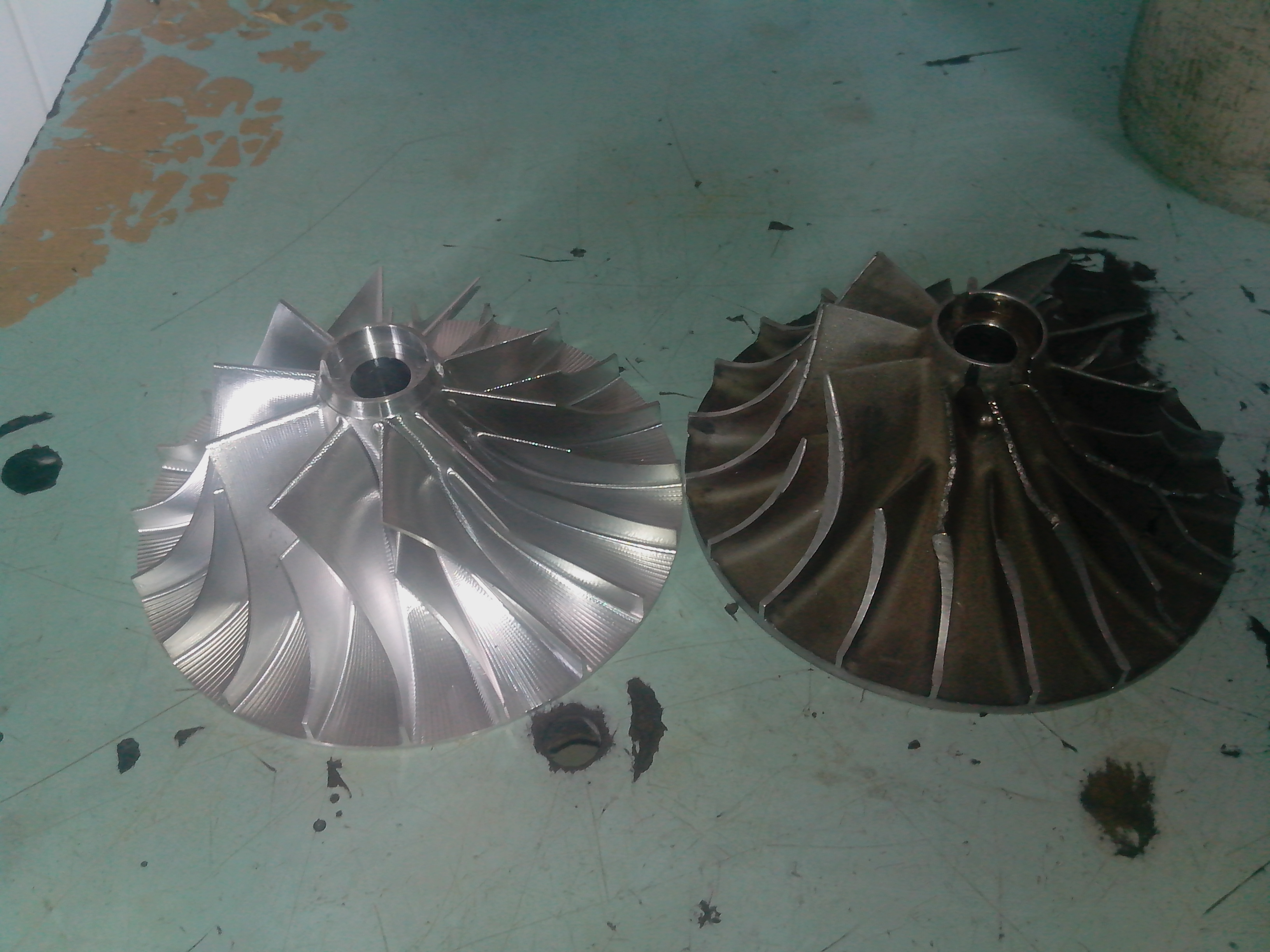

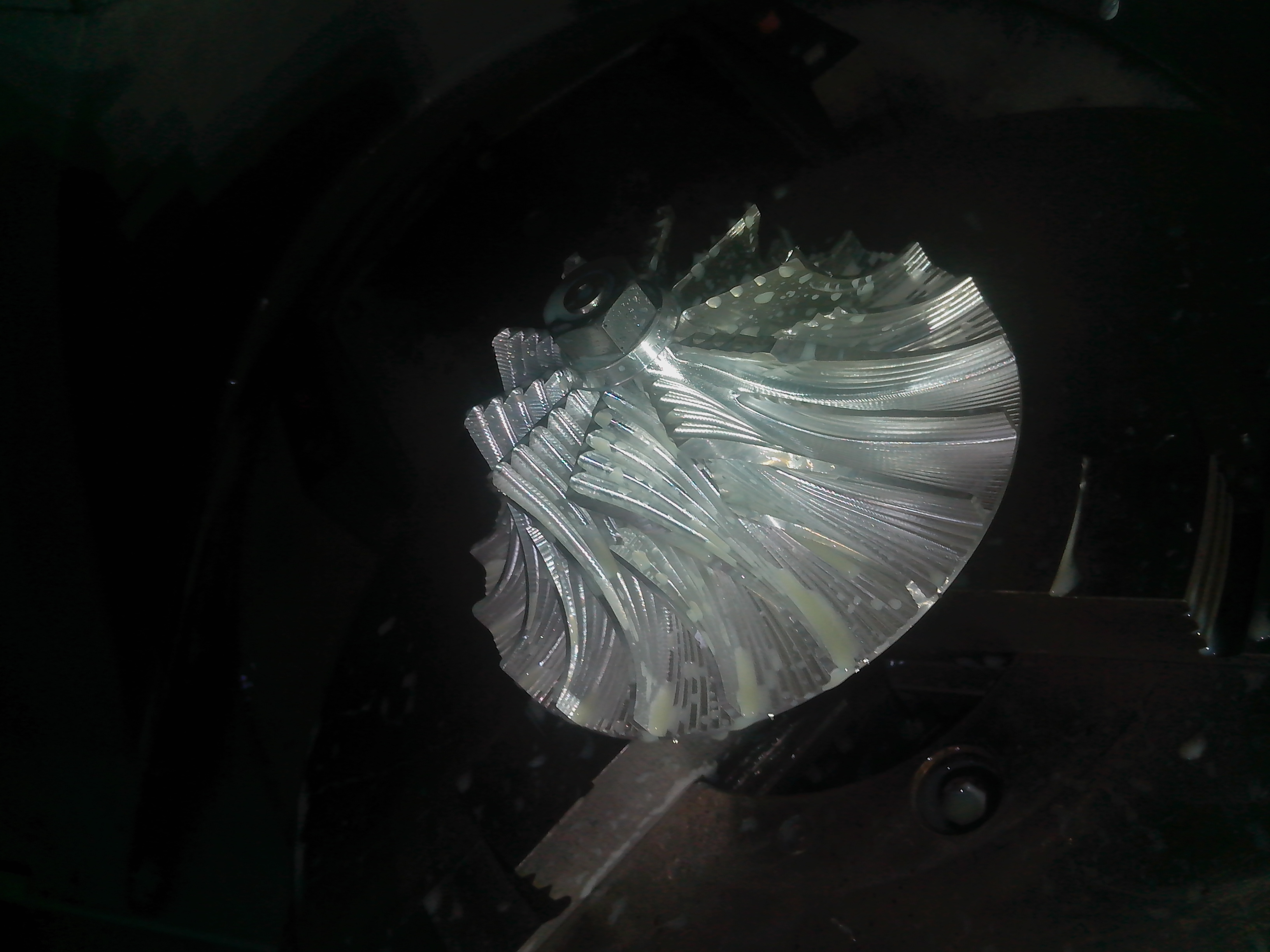

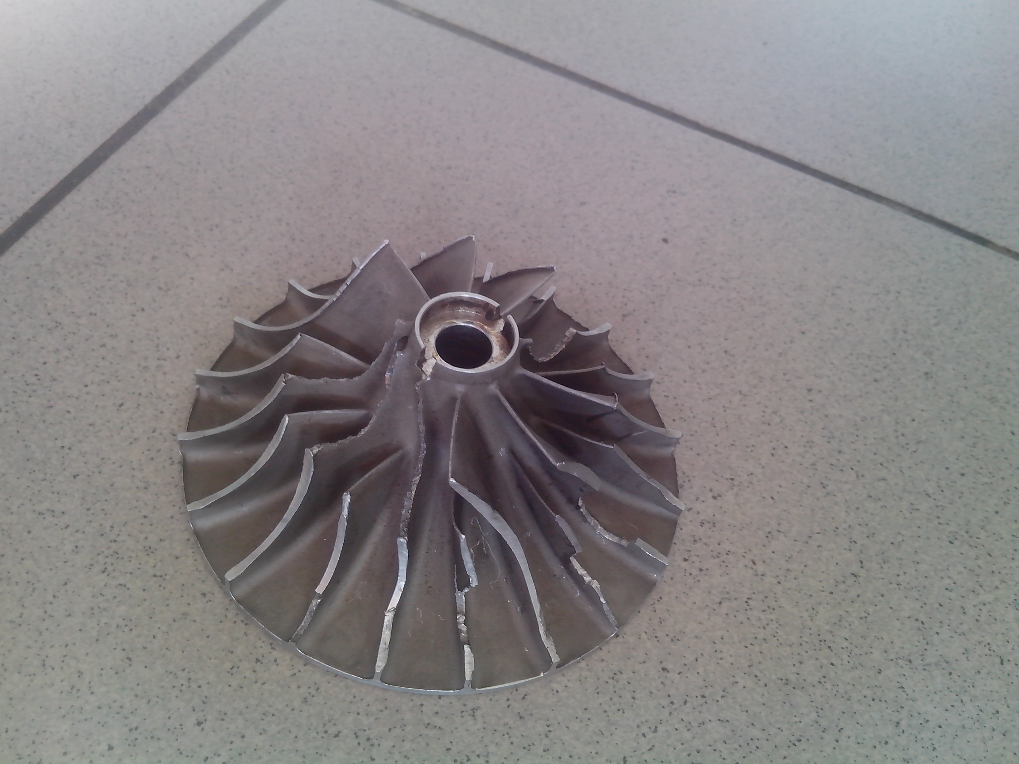

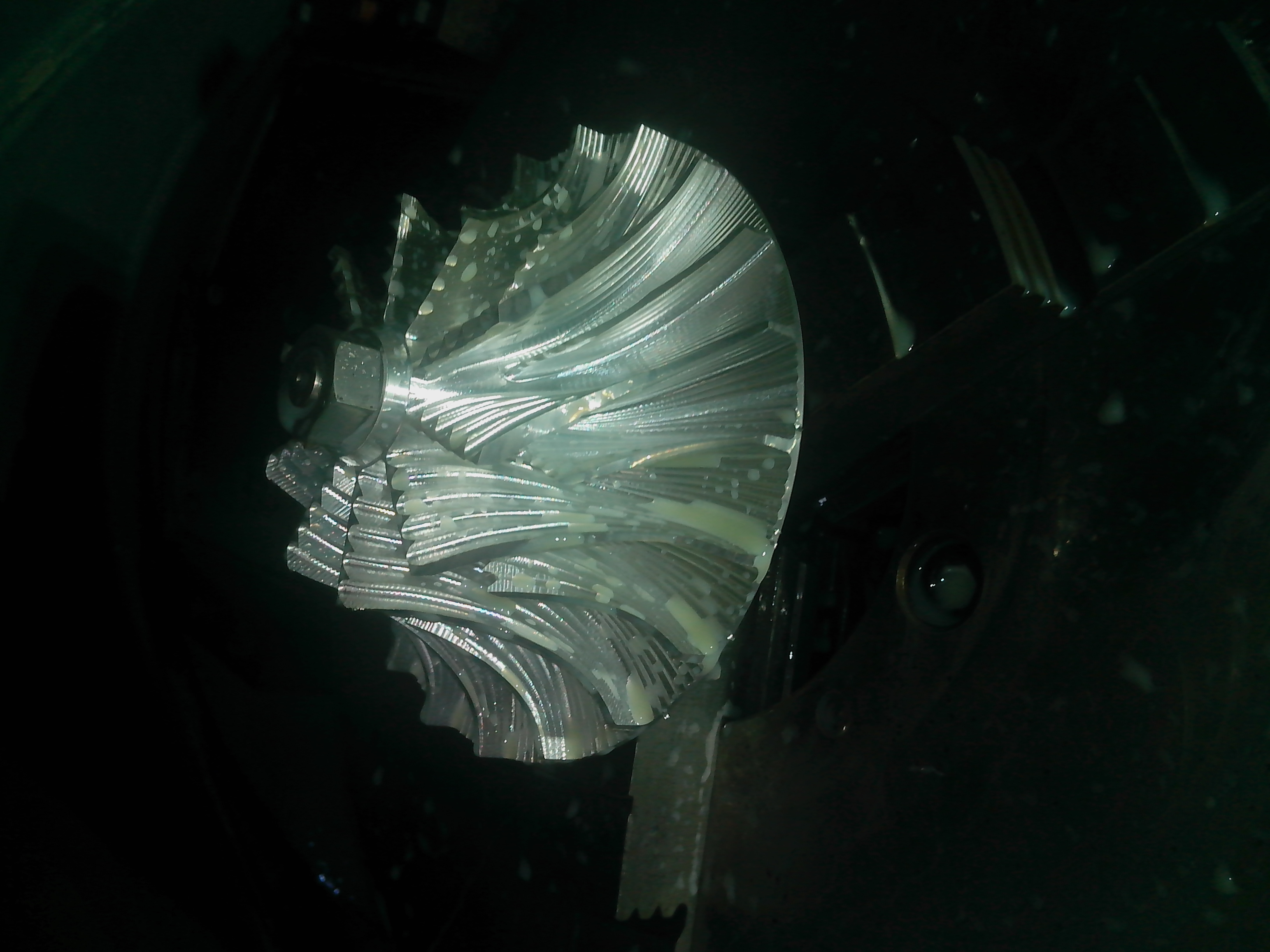

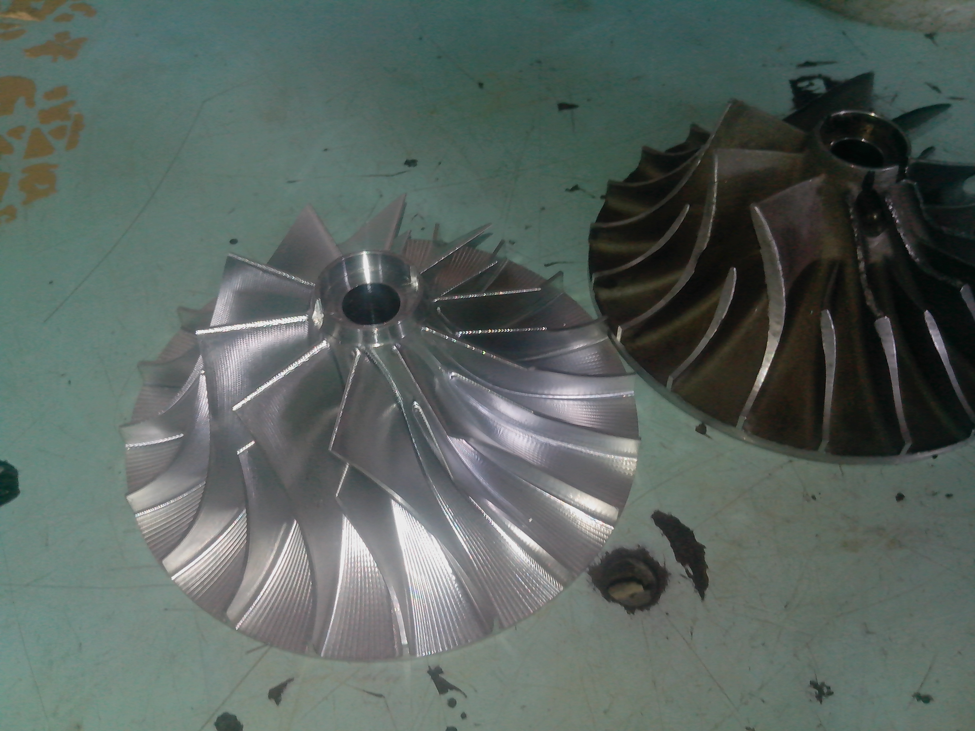

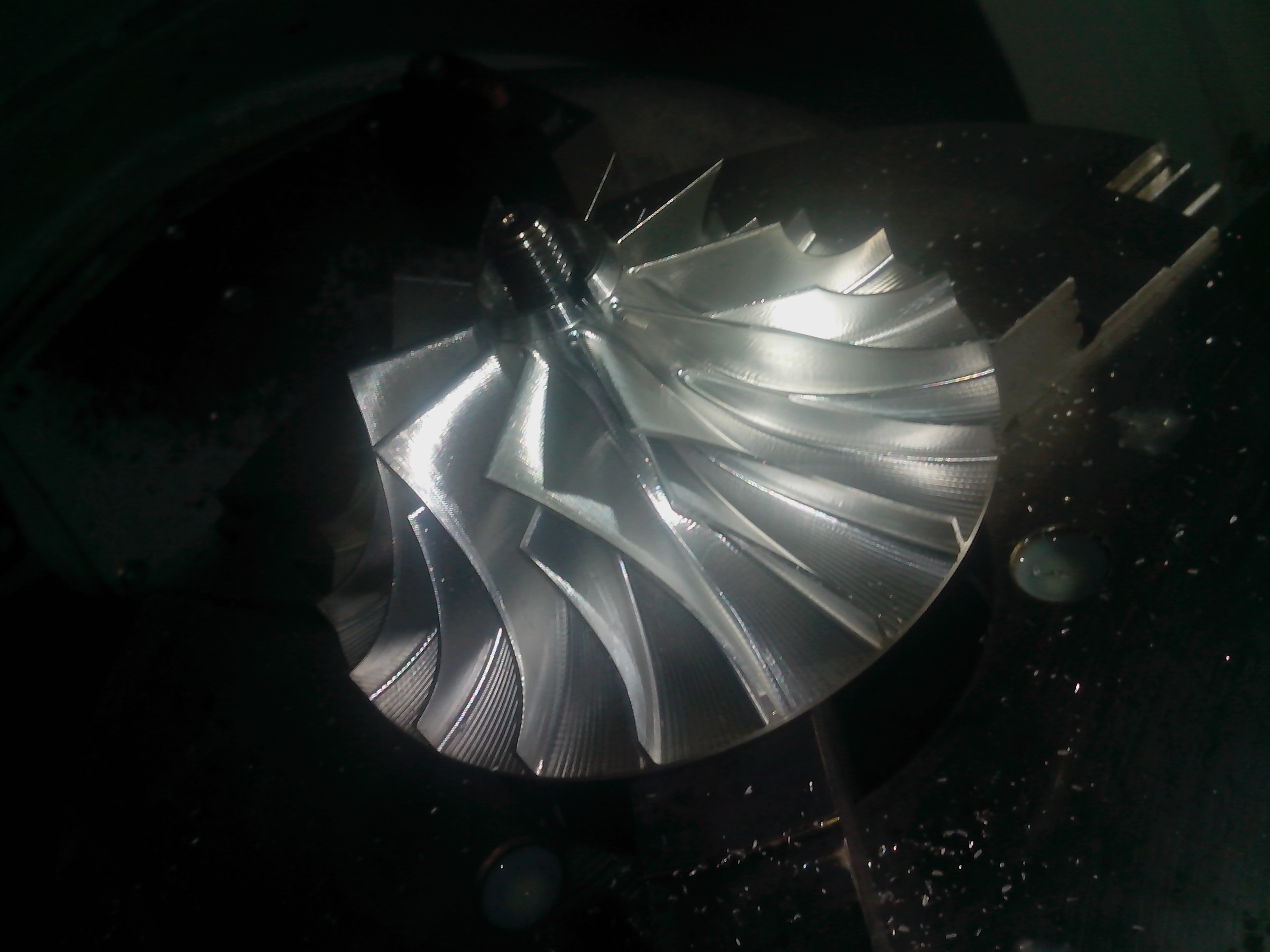

Выстругал сегодня такую детальку, диаметр 125 мм, делал по образцу.
IMG_20141105_153234.jpg (5435 просмотров) <a class='original' href='./download/file.php?id=36101&sid=1dc054ff54023ecf656c5c9aa154f896&mode=view' target=_blank>Загрузить оригинал (1.36 МБ)</a>
IMG_20141105_122512.jpg (5435 просмотров) <a class='original' href='./download/file.php?id=36104&sid=1dc054ff54023ecf656c5c9aa154f896&mode=view' target=_blank>Загрузить оригинал (1.34 МБ)</a>
IMG_20141105_153247.jpg (5435 просмотров) <a class='original' href='./download/file.php?id=36102&sid=1dc054ff54023ecf656c5c9aa154f896&mode=view' target=_blank>Загрузить оригинал (1.4 МБ)</a>
IMG_20141105_153308.jpg (5435 просмотров) <a class='original' href='./download/file.php?id=36103&sid=1dc054ff54023ecf656c5c9aa154f896&mode=view' target=_blank>Загрузить оригинал (1.43 МБ)</a>
IMG_20141104_113115.jpg (5435 просмотров) <a class='original' href='./download/file.php?id=36097&sid=1dc054ff54023ecf656c5c9aa154f896&mode=view' target=_blank>Загрузить оригинал (1.07 МБ)</a>

а в чем программу готовили :good:
Дмитро
Сообщения: 857
Репутация: 1139
Откуда: Киев
Re: Мои поделки
Сообщение Дмитро »
vovafed писал(а):а в чем программу готовили
Все тот же NX

Летать будет?

nERV писал(а):Летать будет?
Ездить, это на машину.

Эт надо еще уметь в 3Д нарисовать таку красоту :)

aftaev писал(а):Эт надо еще уметь в 3Д нарисовать таку красоту
В этом хорошо помогает программка CFturbo

Shishio Makoto, Это от чего такая крыльчатка?

Predator писал(а):Это от чего такая крыльчатка?
На автомобиль, на какой не знаю.

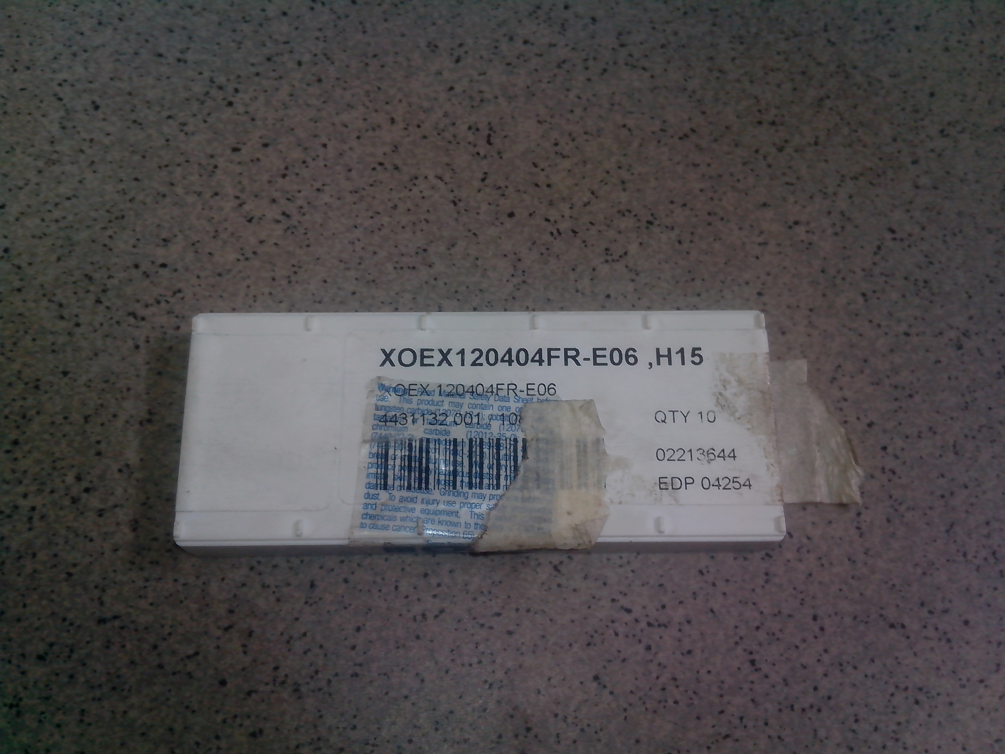

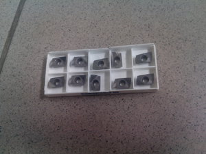

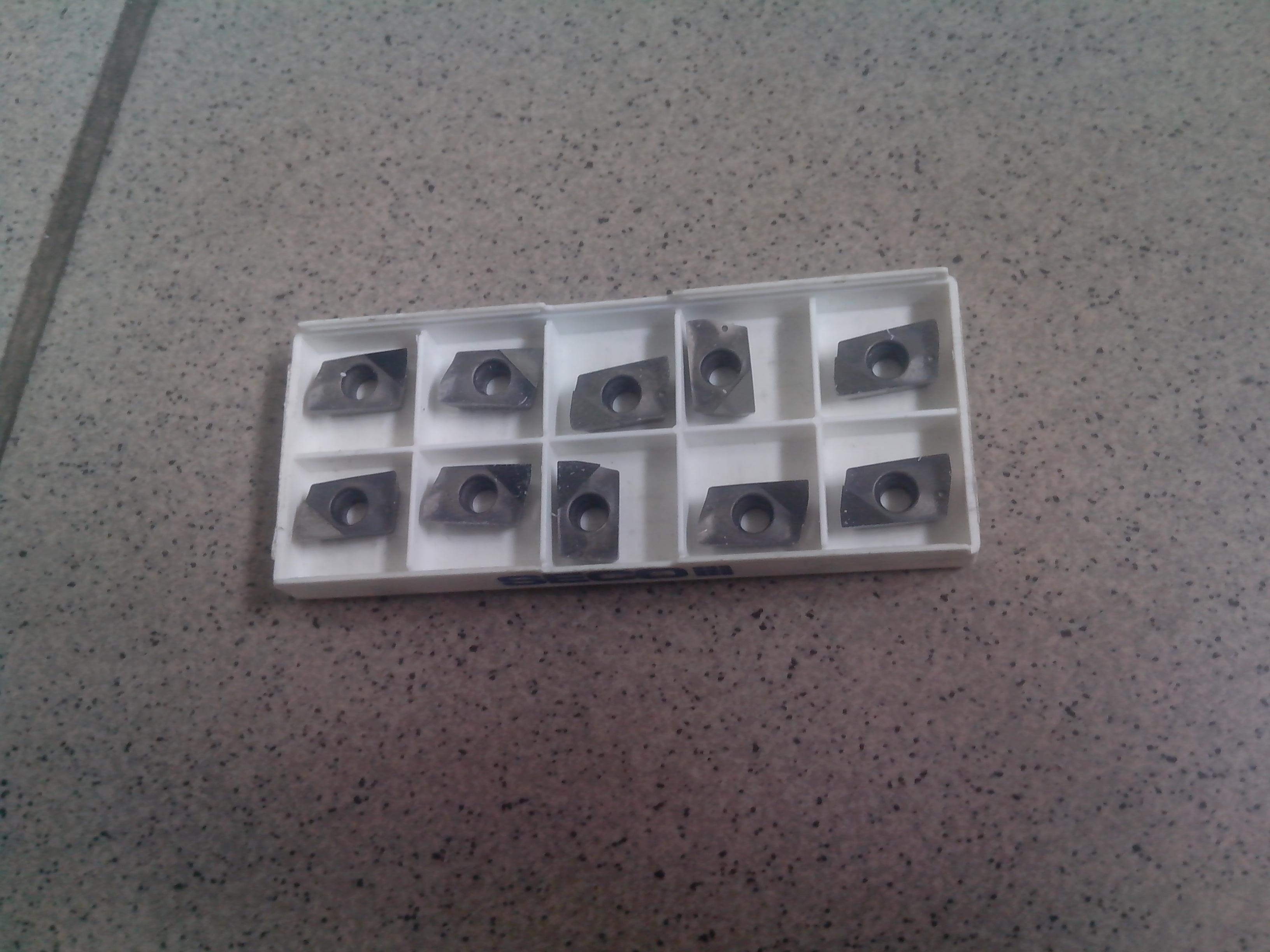

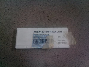

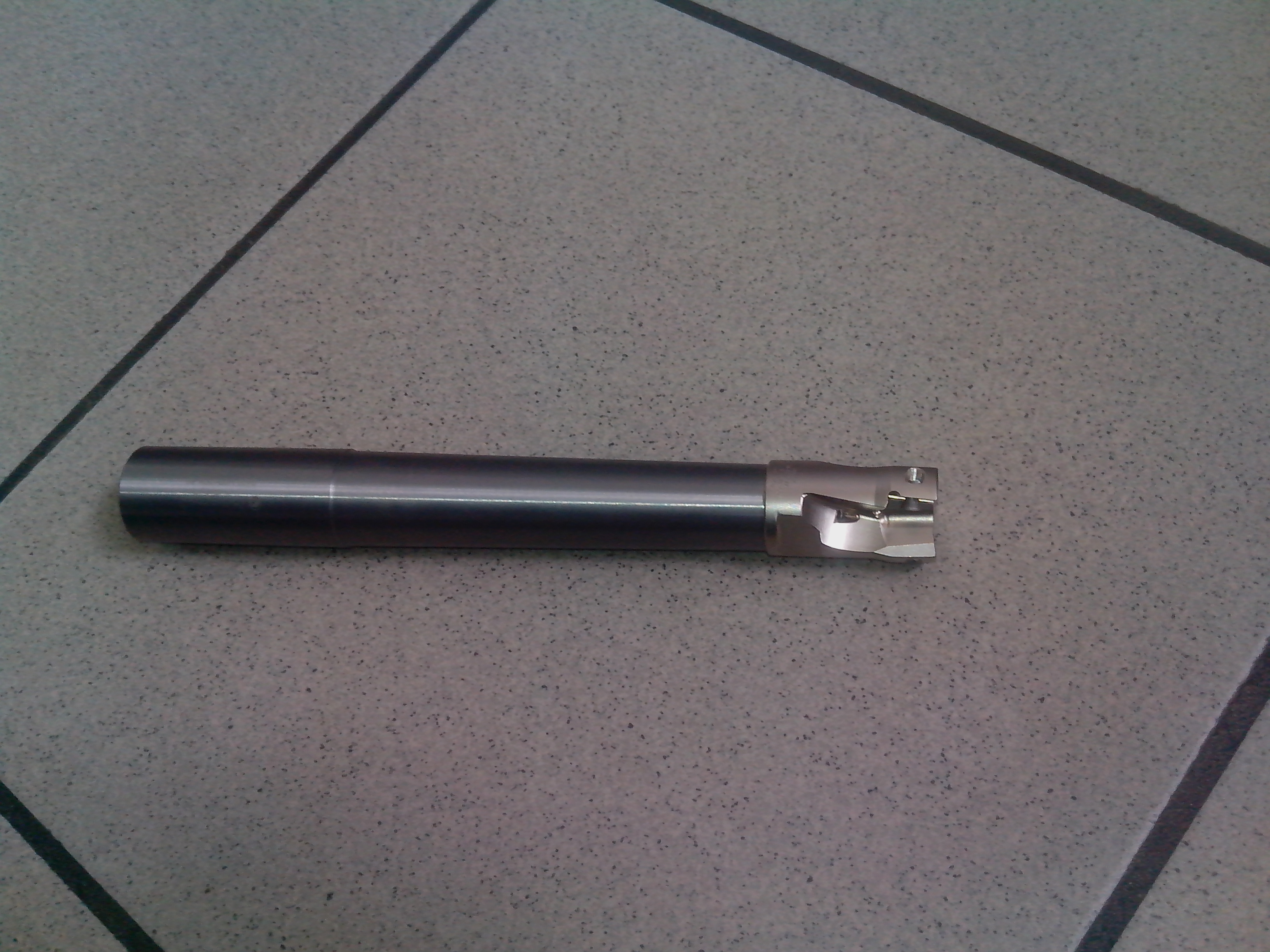

Взял для пробы алмазные пластины для дюраля. Телефон к сожалению не передает их красоту.
И твердосплавная державка для головки, диаметр 25 мм.
IMG_20141107_141818.jpg (5244 просмотра) <a class='original' href='./download/file.php?id=36197&sid=1dc054ff54023ecf656c5c9aa154f896&mode=view' target=_blank>Загрузить оригинал (1.32 МБ)</a>
IMG_20141107_141925.jpg (5244 просмотра) <a class='original' href='./download/file.php?id=36198&sid=1dc054ff54023ecf656c5c9aa154f896&mode=view' target=_blank>Загрузить оригинал (1.42 МБ)</a>
IMG_20141107_142003.jpg (5244 просмотра) <a class='original' href='./download/file.php?id=36199&sid=1dc054ff54023ecf656c5c9aa154f896&mode=view' target=_blank>Загрузить оригинал (1.58 МБ)</a>
Re: Мои поделки
Потом напиши как они в работе, интересно :)

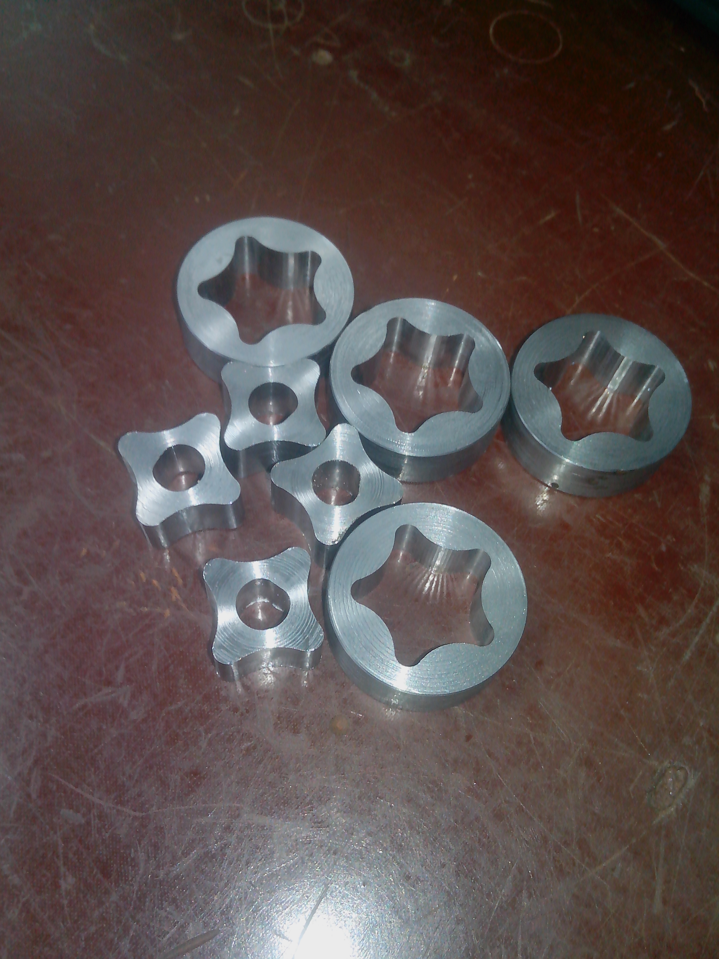

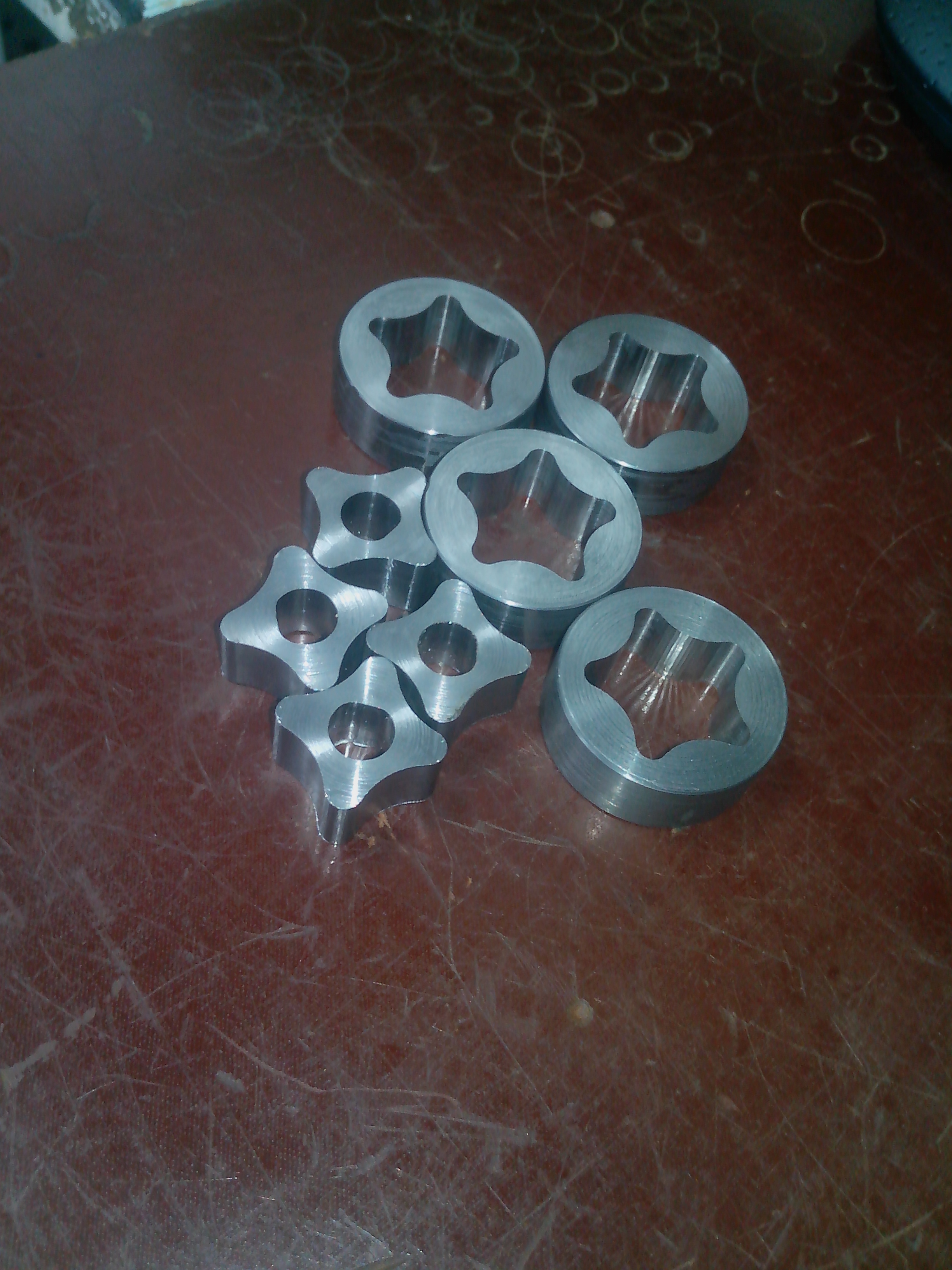

Сообщение Дмитро »

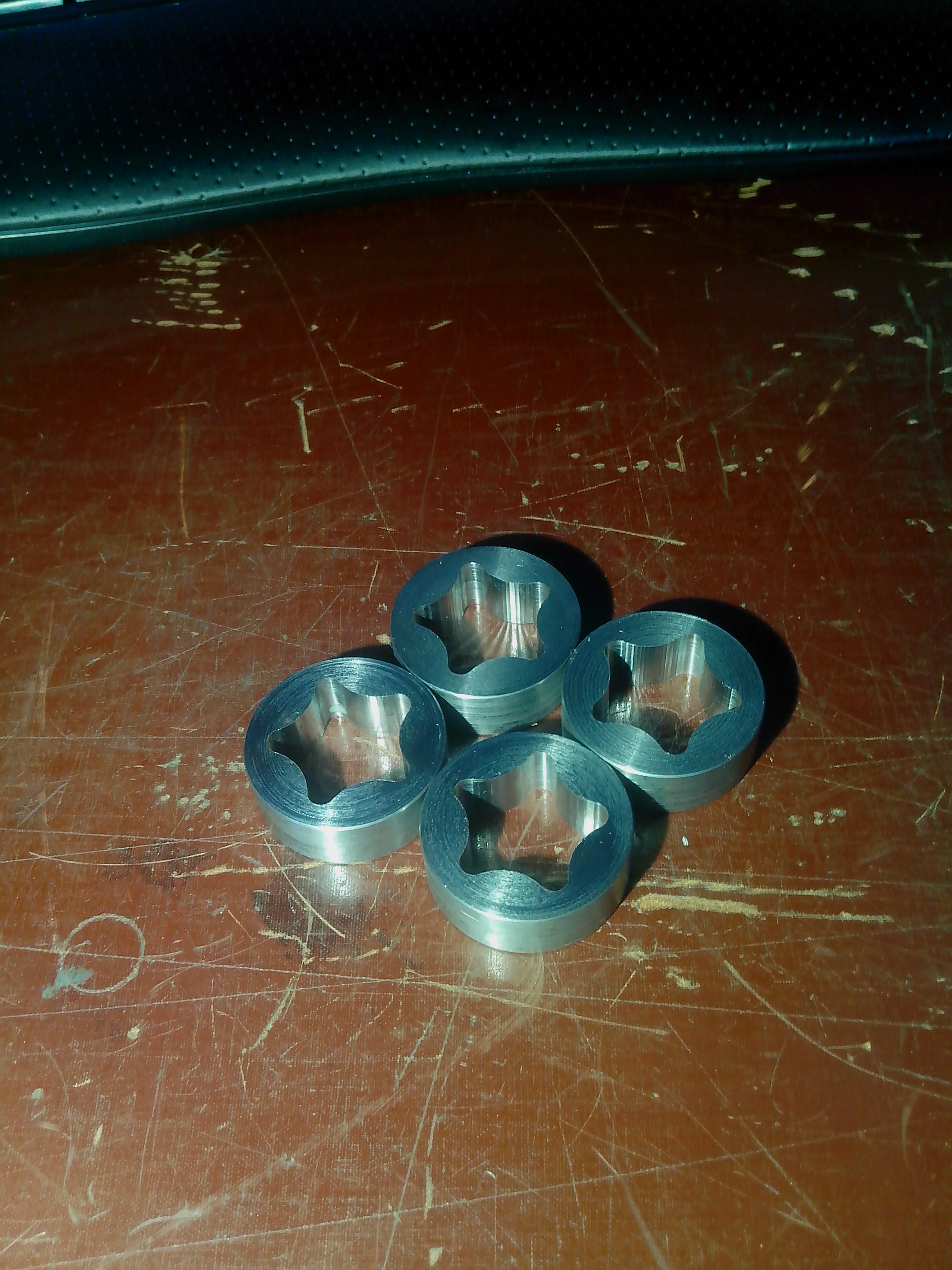

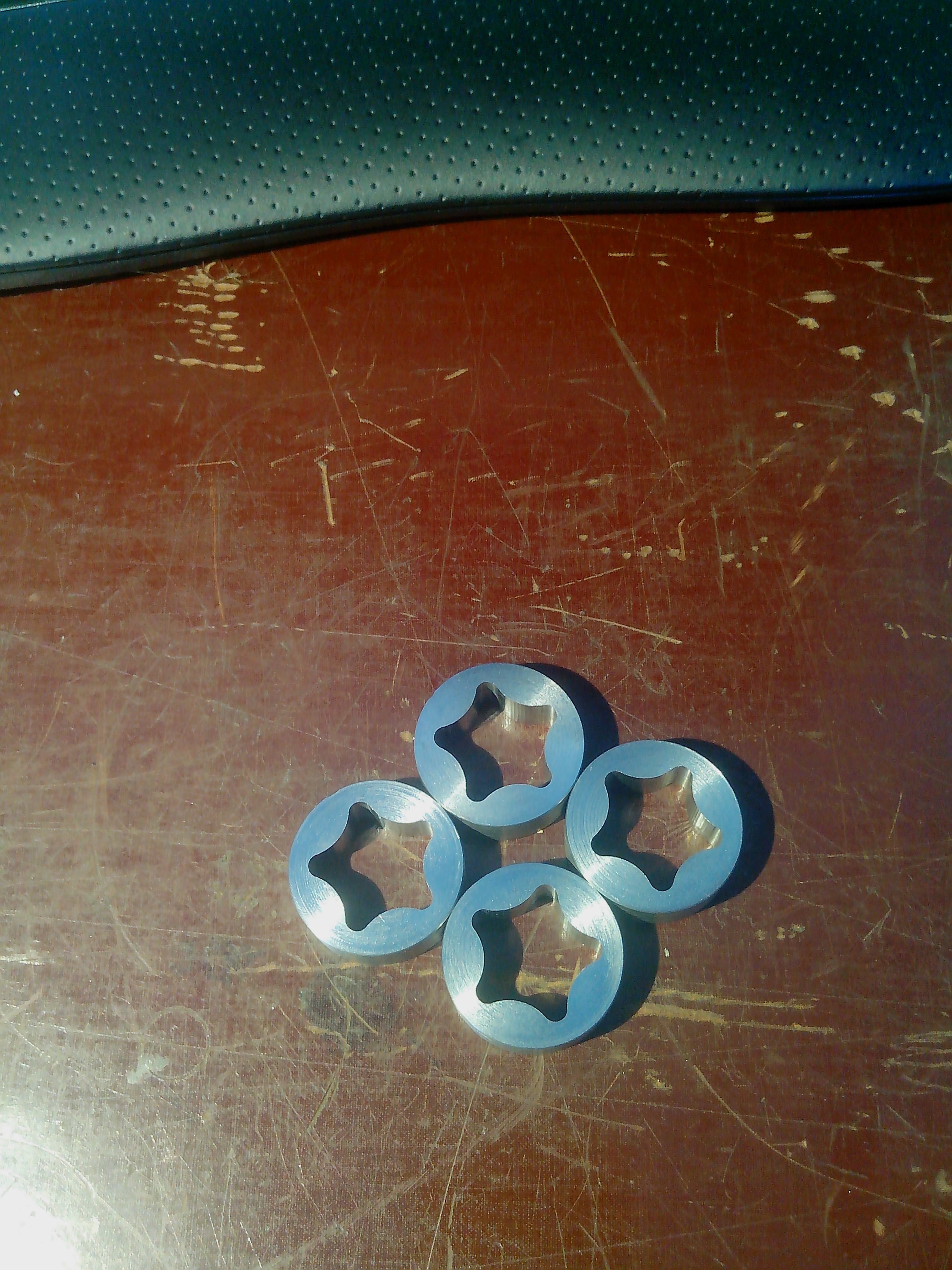

Понадобился небольшой маслонасос, взял за основу как и у себя на станке. Изготовил сразу с запасом, в хозяйстве всегда пригодится.
Пока еще черновая.

Видео загружается.
Дмитро
Сообщения: 857
Репутация: 1139
Откуда: Киев
Re: Мои поделки
Сообщение Дмитро »
Качество с телефона с плохим освещением не очень, но что есть.
https://www.youtube.com/watch?v=usUGT2Eg35s

Вопрос по поводу крыльчатки на турбину.
Алюминий на холодную сторону.
Сколько времени на обработку ушло? Не проще ли было купить ротор? Если мне не изменяет память они до 100 пиндосских...
И NX продукт мощный - но вроде как солидкамовские алгоритмы симультанной обработки по пяти осям помощнее? сименс есть сименс...
делкам скупило вон полрынка - но толковой пятиосевой так и не сделало... Вроде как.
Есть какая нибудь информация по сравнению производительности солидкама и кама от NX?
Да и вообще солидворкс и кад от NX не сравнивали?
А по поводу пластин - насколько я знаю у сандвика принципиально нет пластин по алюминию для фрез - отрицательный угол для стружколомки проблематичен (если правильно помню).
Неохота лезть в справочники секо - действительно они по алюминию - или по чугуну? у сандвика H13F и на чугун и на алюминий пользуют, но пластины не делают геометрии под алюминий...
Мы пользуем сандвик головки 316ые H10F - им сноса нет
http://www.sandvik.coromant.com/en-gb/p ... H10F%24%22
реально 20мм фреза если не кубометры лопатит - то близко к этому... Хотя пытались 4230 на 390ой пластины пользовать - очень тянет заусенец за собой... Но то понятно - не то покрытие и не тот материал для алюминия... цейтнот был...
на всякий случай прошу прощения за возможное дилетанство - только-только вникать начал в режущий для токарки - шерстю кучу справочников -, вполне может быть и каша в голове.

AlexTskan писал(а):Сколько времени на обработку ушло? Не проще ли было купить ротор? Если мне не изменяет память они до 100 пиндосских...
В основном все покупаем, но есть такие что только под заказ, не известно сколько ждать и дорого.
Именно на эту крыльчатку потратил почти два дня, на проектирование и обработку.
AlexTskan писал(а):И NX продукт мощный - но вроде как солидкамовские алгоритмы симультанной обработки по пяти осям помощнее? сименс есть сименс...
Не сравнивал. К NX уже привык, у него использую только CAM, проектирую в SW.
AlexTskan писал(а):А по поводу пластин - насколько я знаю у сандвика принципиально нет пластин по алюминию для фрез - отрицательный угол для стружколомки проблематичен (если правильно помню).
У меня как раз только на токарный сандвик. На фрезерном каких только нет, перечислять долго. По алюминию с пластинами только 63 мм iscar, 25 и 16 taegutec, все остальное ТС.
Как то сложилось что по стали у меня огромный выбор фрез, по алюминию не очень.

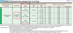

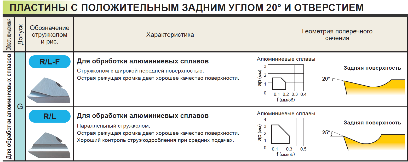

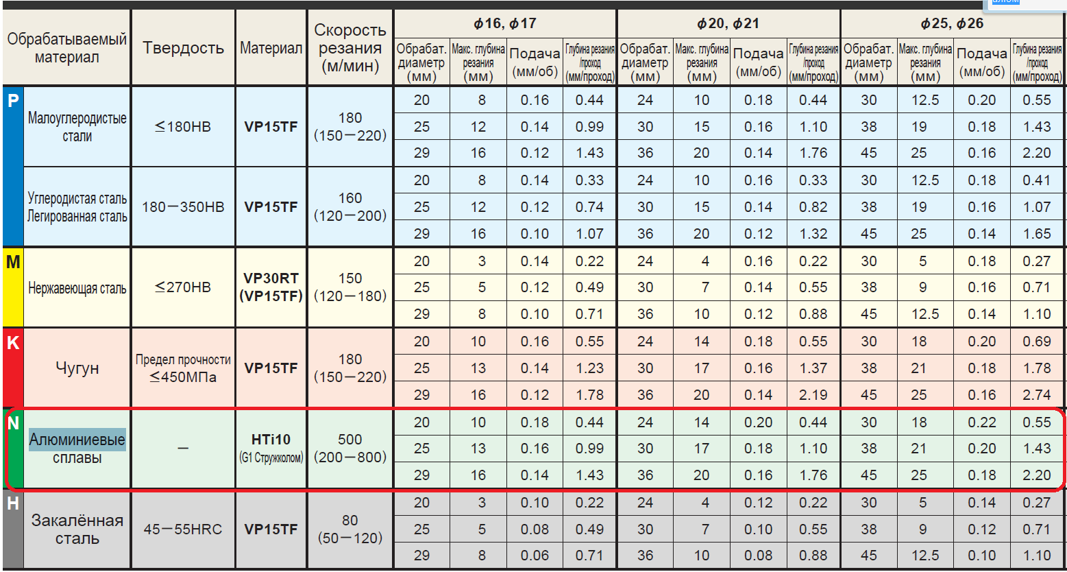

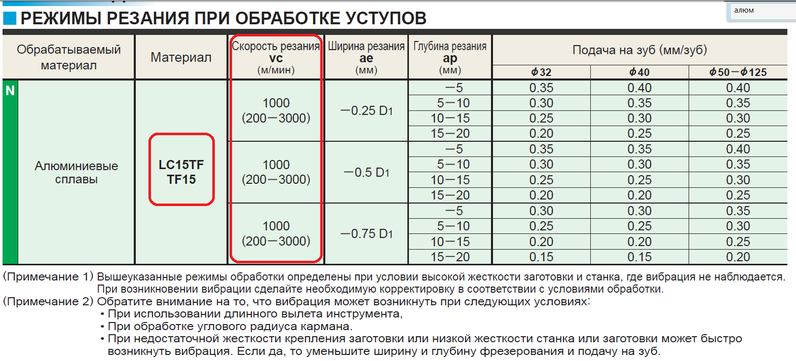

AlexTskan писал(а):у сандвика H13F и на чугун и на алюминий пользуют, но пластины не делают геометрии под алюминий...
у Мицубиськи вроде как есть пластинки под Ал и под фрезерный и под токарку http://www.ebay.com/sch/i.html?_from=R4 ... ti10&rt=nc
123.png (4838 просмотров) <a class='original' href='./download/file.php?id=37327&sid=1dc054ff54023ecf656c5c9aa154f896&mode=view' target=_blank>Загрузить оригинал (129.53 КБ)</a>

aftaev писал(а):у Мицубиськи вроде как есть пластинки под Ал
какие страницы и каталог какого года - гляну.
странно - стружколом нарисован как под токарку а режимы вроде фреза...
но мицубиси сборный фрезерный - мне не сильно нравится. чисто субъективно...
