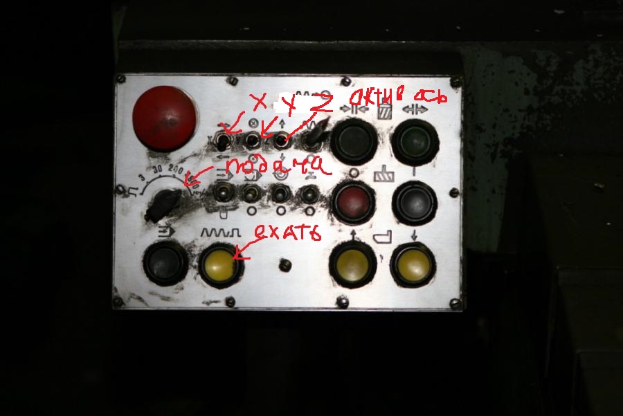

Nick писал(а):По ручному управлению. Скорее всего стоит скорость джоггинга равная 0.
Т.е. в custom.hal добавь:
# отключаем сигнал от halui.jog-speed, хрен знает зачем его в pncconf назначают
unlinkp halui.jog-speed
# выставляем нужную скорость
setp halui.jog-speed 5
Сколько у тебя в галетнике групп?
Николай это тоже не то ! сейчас у меня движется ось сразу после включение тумблера выбрать ось со скоростью 5 мм
а надо вот так
Изображение 105.jpg (5308 просмотров) <a class='original' href='./download/file.php?id=26862&sid=8ec8737a069884f3766bcf90b0458a92&mode=view' target=_blank>Загрузить оригинал (83.69 КБ)</a>
Re: Mesa 5i25+7i77 и фрезерный станок 6Р13ф3
Ууу... тогда все сложнее...
# отключаем mux16, который был загружен ранее для feed-override
unloadrt mux16
loadrt mux16
addf mux16.0 servo-thread
net gal-0 => mux16.0.sel0
net gal-1 => mux16.0.sel1
net gal-2 => mux16.0.sel2
net gal-3 => mux16.0.sel3
setp mux16.0.suppress-no-input true
setp mux16.0.in1 3
setp mux16.0.in2 30
setp mux16.0.in4 240
setp mux16.0.in8 1000
net jog-speed <=  mux16.0.out => halui.jog-speed
# Выделим кнопку в отдельный сигнал - кнопка нажата = любой из контактов галетника замкнут, т.е. or для всех контактов.
loadrt or2 count=3
addf or2.0 servo-thread
addf or2.1 servo-thread
addf or2.2 servo-thread
net gal-0 => or2.0.in0 <= hm2_5i25.0.7i77.0.0.input-XX
net gal-1 => or2.0.in1 <= hm2_5i25.0.7i77.0.0.input-XX
net gal-2 => or2.1.in0 <= hm2_5i25.0.7i77.0.0.input-XX
net gal-4 => or2.1.in1 <= hm2_5i25.0.7i77.0.0.input-XX
net or-01 => or2.2.in0 <= or2.0.out
net or-02 => or2.2.in0 <= or2.1.out
net jog   <= or2.2.out
# Это по переключателям xyz - фактически делаем and2 кнопки и каждого пина переключателя, и вывод на перемещение оси.
loadrt and2 count=6
addf and2.0 servo-thread
addf and2.1 servo-thread
addf and2.2 servo-thread
addf and2.3 servo-thread
addf and2.4 servo-thread
addf and2.5 servo-thread
net jog => and2.0.in1
net jog => and2.1.in1
net jog => and2.2.in1
net jog => and2.3.in1
net jog => and2.4.in1
net jog => and2.5.in1
net and2-0-in0 => and2.0.in0 <= hm2_5i25.0.7i77.0.0.input-XX
net and2-1-in0 => and2.1.in0 <= hm2_5i25.0.7i77.0.0.input-XX
net and2-2-in0 => and2.2.in0 <= hm2_5i25.0.7i77.0.0.input-XX
net and2-3-in0 => and2.3.in0 <= hm2_5i25.0.7i77.0.0.input-XX
net and2-4-in0 => and2.4.in0 <= hm2_5i25.0.7i77.0.0.input-XX
net and2-5-in0 => and2.5.in0 <= hm2_5i25.0.7i77.0.0.input-XX
net and2-0-out <= and2.0.out => halui.jog.0.minus
net and2-1-out <= and2.1.out => halui.jog.0.plus
net and2-2-out <= and2.2.out => halui.jog.1.minus
net and2-3-out <= and2.3.out => halui.jog.1.plus
net and2-4-out <= and2.4.out => halui.jog.2.minus
net and2-5-out <= and2.5.out => halui.jog.2.plus
Фух... как-то так... писал прямо в форум, так что могут быть ошибки...
Вместо input-XX - поставь нужные пины
