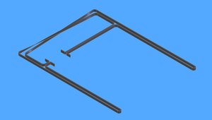

На самом деле кинематика изменена, для того чтобы ремни не пришлось разводить сильно по высоте в месте перехлёста. Они не просто пересекаются а ещё и поворачиваются. Именно это сделало возможным сделать компактную схему на широких ремнях.
Подключение моторов можно найти методом тыка, как я и сделал, ушло на это всего пара минут. Мне было проще перекинуть пару разъёмов чем включать реверсы в прошивке.

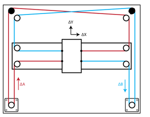

AKlion писал(а):На самом деле кинематика изменена, для того чтобы ремни не пришлось разводить сильно по высоте в месте перехлёста. Они не просто пересекаются а ещё и поворачиваются. Именно это сделало возможным сделать компактную схему на широких ремнях.
Сделал лазер на кинематике CoreXY+LinuxCNC , тоже было желание не разводить ремни по высоте в месте перехлеста,
но не хватило тяму придумать узел разворота ремней.Если не секрет ,поделитесь идеей.
Так как хочу сделать новую механику с учетом всех улучшений. И еще, может есть какая идея по поводу уменьшения
вибрации ремней(может для этого сервы лучше подойдут)
solo
Сообщения: 1355
Репутация: 272
Настоящее имя: Юрий Соловьев
Откуда: Украина Харьков
Re: 3D Принтер. От чертежей до работающего принтера.
Сообщение solo »
Я бы наверное просто, тупо, на черных роликах перевернул ремень на 180 градусов вдоль лини движения, так чтобы ремень по ролику проходил наружной стороной ремня

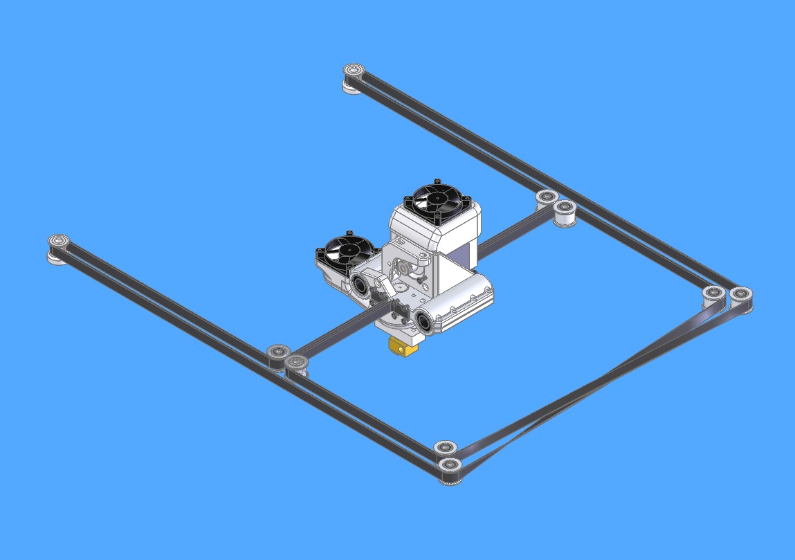

И так по порядку, вот схема ремней, разнести пришлось только на 1.5мм с каждой стороны по высоте. Это видно в едравинге который я виложыл. Вот ремни с роликами и головкой.
Шумность принтера удалось снизить настройками. Просто нужно было правильно подобрать настройки. Ещё нужно перепечатать крепление двигателя вертикального привода чтобы подложить под него резину.
Вчера долго думал и пришел к выводу, чертежи можно будет получить заказав комплект пластиковых деталей для принтера, так же передам список всех мест где и что заказывал. Все детали отпечатаю с уже внесёнными поправками. За более подробными вопросами в личку.
Хочу ли я что то поменять в принтере, нет, кроме резиновых прокладок под 1 из моторов ничего переделывать не буду, всё идеально работает!

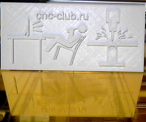

И под конец снимок экрана с онлайн трансляции.
