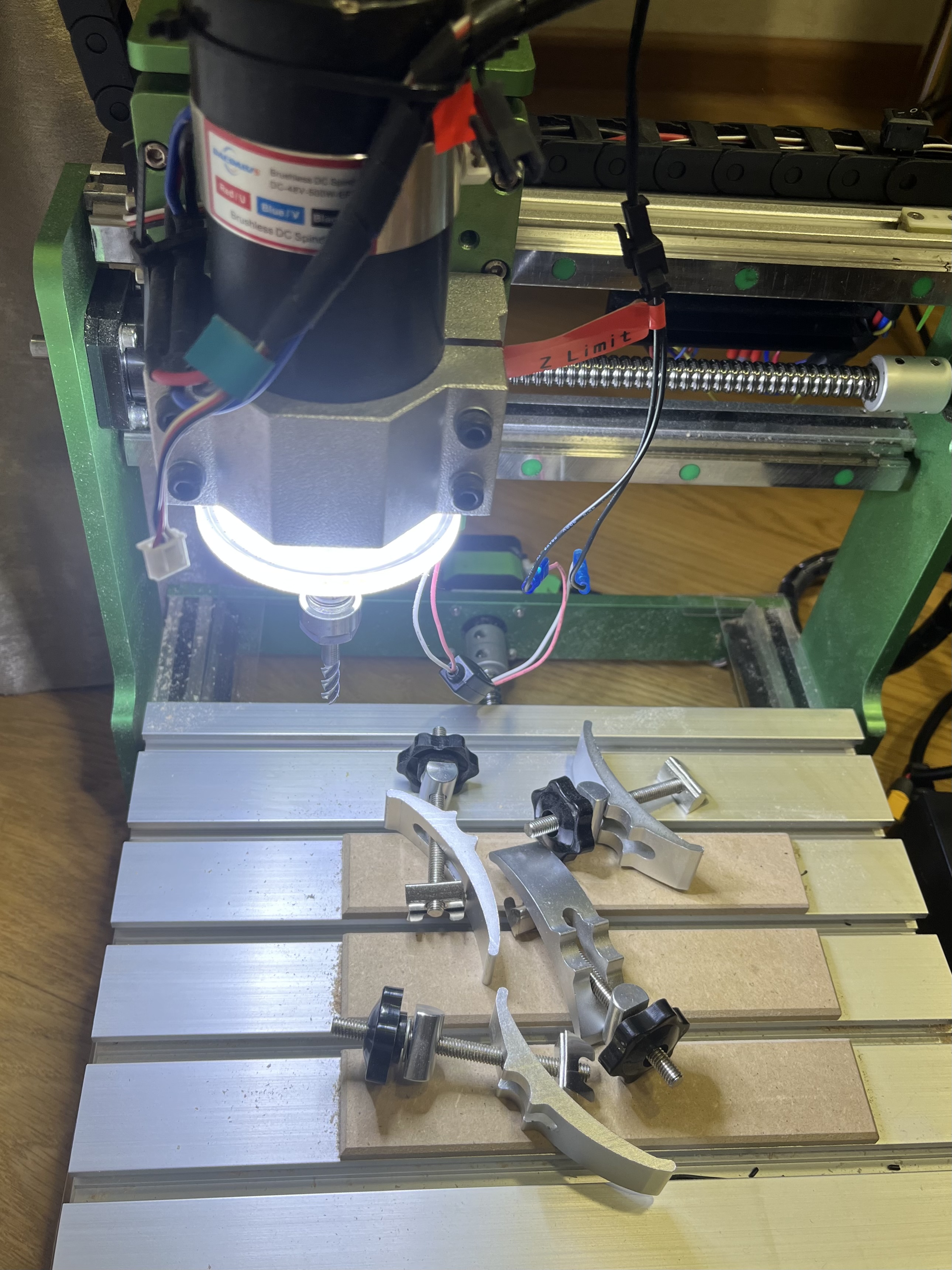

Занимаюсь проводкой и заменой платы на нормальный grbl. Пока поставил MKS dlc32б теперь снова работают паузы и зондирование.
Вопрос встал с драйверами ШД. в комплекте были безшумные драйвера 2209. Они настолько безшумные, что я 5 минут думал почему ничего не работает, пока случайно не увидел что ШД крутится. Но при прочих равных эти драйвера не держать ось Z
https://www.youtube.com/shorts/Nu4wCXt0rF0
Ток удержания 1.2А
ускорение 50-200 (нет разницы)
Максимальная скорость было 4м/мин , сейчас не держит даже 2м/мин
поменял драйверы на обычные - все работает.
При этом другие оси работают условно нормально, есть резонанс на определенной скорости.
Если поднять ток - то вроде начинает держать скорость, но драйвера начинают кипеть (температура около 80 после минуты простоя)
Есть смысл заморачиваться с этими модными драйверами?
Re: Микро фрезерный станок по дереву 200x120
Добавлено: 29 янв 2024, 15:25
Cvazist
Поставить радиаторы побольше, будут грется поменьше.
Не недержит а идет срыв шагов, уменьшить ускорение, не поможет то скорость осей уменьшить.
Добавлено: 30 янв 2024, 21:13
sinkacnc
Все, ну их нафиг. Ток удержания 1.3А запустил в холостую одну и прошлых программ - срыв по оси z (на поднятии), не прошло и минуты - срыв по оси Х:(
Так можно и станок ушатать, не говоря уже о заготовке
Поставил самые дешевые драйвере что стояли на 1310. Ток удержания 0.7А. Как по маслу…

Продолжаю по плану
Заменил контроллер, теперь снова работают команды зондирования и паузы, но пропали hardware кропки паузы/пуска/домой. Привыкнуть к ним не успел, так что пофигу:)
Самое главное в это переделке - один штекер вместо 7ми. Силовое питание решил оставить отдельным штекером
21994934-83F6-4F99-A7CC-0B60E952281A.jpeg (2648 просмотров) <a class='original' href='./download/file.php?id=210848&mode=view' target=_blank>Загрузить оригинал (3.03 МБ)</a>
98A35072-49BC-4A61-BE6D-68C5EC25DAE5.jpeg (2648 просмотров) <a class='original' href='./download/file.php?id=210847&mode=view' target=_blank>Загрузить оригинал (3.48 МБ)</a>
Поставил свет, теперь видосики в боксе можно снимать В цвете
4D4AB373-024B-486E-9897-47C9653AB924.jpeg (2648 просмотров) <a class='original' href='./download/file.php?id=210846&mode=view' target=_blank>Загрузить оригинал (1.96 МБ)</a>
20456D66-C507-4805-A063-E76C9AE6C842.jpeg (2648 просмотров) <a class='original' href='./download/file.php?id=210849&mode=view' target=_blank>Загрузить оригинал (2.05 МБ)</a>
Добавлено: 12 фев 2024, 11:18
sinkacnc
sinkacnc писал(а): Максимальная скорость было 4м/мин , сейчас не держит даже 2м/мин
Проблема со скоростью все таки осталась. На дешевых драйверах 2500 на свободном ходу это предел. дальше начинаеют подвывать двигатели, на скорости больше 3000 - переодически срываются... неужели драйверы на кетайской плате с урезанным функционалом были круче?
Ещё заметил что на медленных скоростях вращение происходит не равномерно, ШД переодически дергается.
Это норма?
2500 впринципе мне хватит, но обидно, когда механика позволяет увеличить эту скорость до 6000, а драйверы нет
