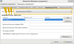

А вас не смущает, что адрес в выдаче команды ip -a не совпадает с тем, который вы задали? Я просмотрел, что способ настройки IPv4 DHCP стоит у вас, а не "в рукопашную", прошу простить :-)

kfmut писал(а): 14 сен 2022, 15:31 А вас не смущает, что адрес в выдаче команды ip -a не совпадает с тем, который вы задали? Я просмотрел, что способ настройки IPv4 DHCP стоит у вас, а не "в рукопашную", прошу простить :-)
просто еще не знаю куда смотреть.
может подскажете руководство?

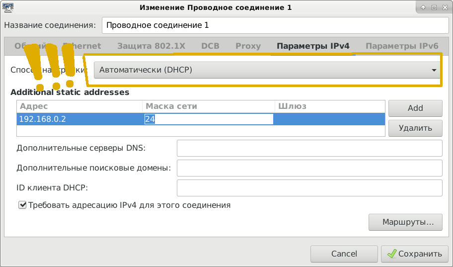

Там где на картинке обведено выбрать "manual"/"вручную", вбить параметры, перезагрузить комп
Снимок экрана_2022-09-14_13-39-29.png (2535 просмотров) <a class='original' href='./download/file.php?id=204848&sid=f89ce59094b859106e8d1ac19ad8e72b&mode=view' target=_blank>Загрузить оригинал (67.7 КБ)</a>
