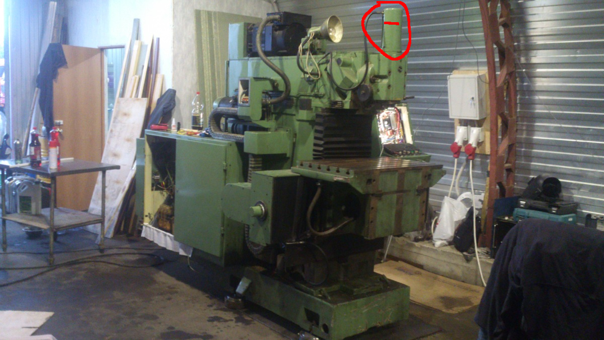

Парни привет. Купили недавно станок AG 400 CNC. Скажите как на нем зажать фрезу. Реле К 35 включено (управляется от мозгов) и соответственно разомкнута цепь запуска эл. двигателя гидравлики М1 и эл клапана зажима инструмента Y3. В общем как поставить на нем фрезу? Подскажите кто знает!!!!

Когда инструмент вставляем, то он до конца не входит в патрон, как я понял при нажатии педали он должен войти глубже, а после как его зажимать???
Re: AG-400. Пересадка мозга.
Добавлено: 13 июн 2014, 18:32
Нажимаешь педаль - зажатый инструмент вываливается из конуса. Вставляешь другой, отпускаешь педаль - инструмент зажимается усилием тарельчатых пружин, установленных в верхнем "наболдажнике" шпинделя.
DSC_5590.jpg (4214 просмотров) <a class='original' href='./download/file.php?id=29502&mode=view' target=_blank>Загрузить оригинал (269.21 КБ)</a>
Вот тут весь механизм. Над чёрточкой гидроцилиндр, под чёрточкой куча тарельчатых пружин на шомполе.
Можно снять кожух и посмотреть.

Ясно, только на нажатие педали станок не реагирует, в чем может быть причина это пока вопрос. Спасибо за консультацию!!!
