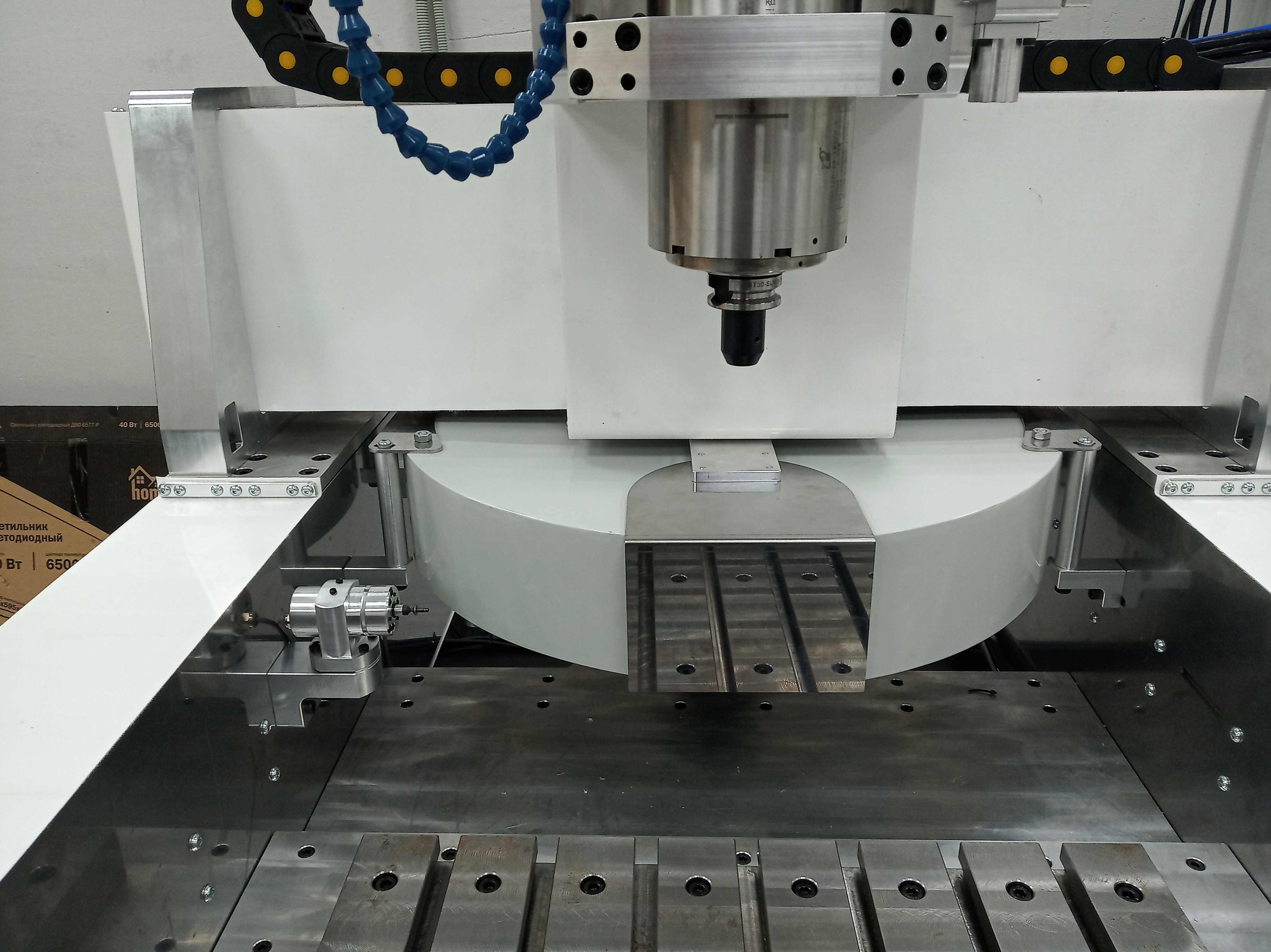

дело движется понемногу.
С механикой почти закончено, осталась юстировка по сути.
Станочек шаволится, мигает, крутится и т.д....)
Несколько последних дней разбирался с настройкой автосмены, большое спасибо Фрезерюге, за то, что поделился своими наработками по этой теме на муцнц, а так же Сергею (разработчику), что помог подправить некоторые моменты.
Намахался малость с крутилкой MPG, не проверил, что именно прислали китайцы, а оказалось, что приехал генератор не с тем типом сигнала.
Пришлось паять преобразователь на микросхемке Ds34c87tm, дабы из TTL получить дифсигнал.
По итогу все заработало как надо.

Re: Портальник 700*500 с АТС
Добавлено: 10 окт 2021, 20:41
Kupfershcmidt
А что за системник? Очень похож на мой...и про клавиатурку вопрос - это аркадный набор? Жду как раз такой. Нормально работает? Не требует специфических дров?
Добавлено: 10 окт 2021, 20:52
Umnik
Kupfershcmidt писал(а): 10 окт 2021, 20:41 А что за системник? Очень похож на мой...и про клавиатурку вопрос - это аркадный набор? Жду как раз такой. Нормально работает? Не требует специфических дров?
комп вот такой:
https://aliexpress.ru/item/33048212204. ... 8315516641
взял 1900 2 LAN
клавиатура вот:
https://aliexpress.ru/item/400020790769 ... 0794511459
клава подключилась без проблем, ничего качать и устанавливать отдельно не пришлось.
