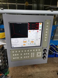

MX_Master в принципе дал ссылку на такой девайс... Это по вопросу про железо. Вообще это usb_hid устройство ввода, 64 кнопки, 4 энкодера и 4 потенциометр можно приделать. Как по мне, то за такие деньги что то более подходящего я не нашёл. Да с софтом надо ковыряться, но это в любом случае неизбежно.... Linuxcnc в принципе система не для обычного пользователя, которому нужно готовое решение.... Я считаю что потратить 2-3 дня времени на то, чтобы разобраться с нужной для меня темой это оправдано. Тем более что повторить подобные хотелки для меня будет в разы "дешевле"....

что-то ни одного резистора подтяжки не видно на плате!
непонятно какие там чипы стоят, может им и не надо, но это стоит проверить. вешать снаружи резисторы вообще не весело )

На фотке видно LS165A = SN74LS165AD, входы подтянуты к питанию через 24кОм, я бы добавил внешнюю подтяжку не больше 1кОм.

D.L. писал(а): 24кОм
вот и я о том. для cnc не пойдёт.
это ж не 3д принтер - станок может чего нибудь и отпилить внезапно.

Это типа помехи может ловить этот девайс?

antoxa-kylibin писал(а): 18 окт 2021, 14:51 Это типа помехи может ловить этот девайс?
ещё как.
если бы стояли древние LS165, ещё бы куда ни шло. а в этих слишком слабая подтяжка, может помехой включить чего нибудь внезапно.
повесить резисторы снаружи как бы можно, но это ненадёжно опять же

Ну как то так получилось, думаю для прототипа нормально...

А что за кнопки такие?
Расстояние между крутилками не мало? Пальцами соседняя не сбивается?
