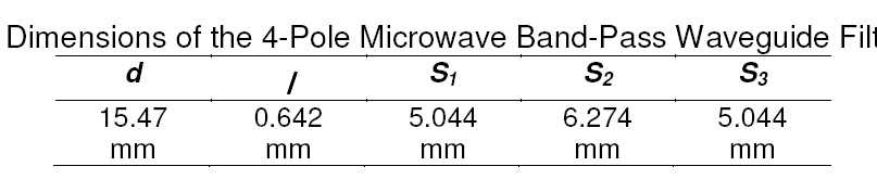

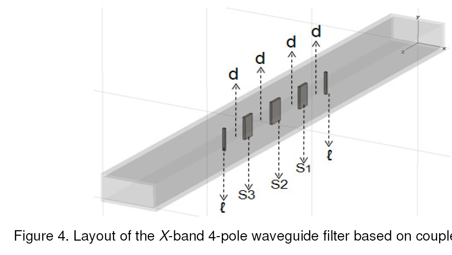

Сейчас ещё раз внимательно почитал, оказывается они и 300GHz изготовили. Написано ТЩАТЕЛЬНО изготовили.
Наверное там всётаки высокая точность, вот их расчётные данные:
Топология.jpg (1656 просмотров) <a class='original' href='./download/file.php?id=194151&sid=8e721f92bbb02dace0b7f5f0b762def9&mode=view' target=_blank>Загрузить оригинал (56.53 КБ)</a>
Размеры.jpg (1656 просмотров) <a class='original' href='./download/file.php?id=194152&sid=8e721f92bbb02dace0b7f5f0b762def9&mode=view' target=_blank>Загрузить оригинал (38.17 КБ)</a>
При изменении размеров +/- 0,02мм фильтр уже "расползается" - растёт затухание, потери и неравномерность в полосе пропускания...
Дело в том, что у них задача подтвердить на практике метод оптимизации. Я же хочу просто, сделать максимально точно из того, что в моих силах. В таких конструкциях масса мест, где ещё можно напортачить.

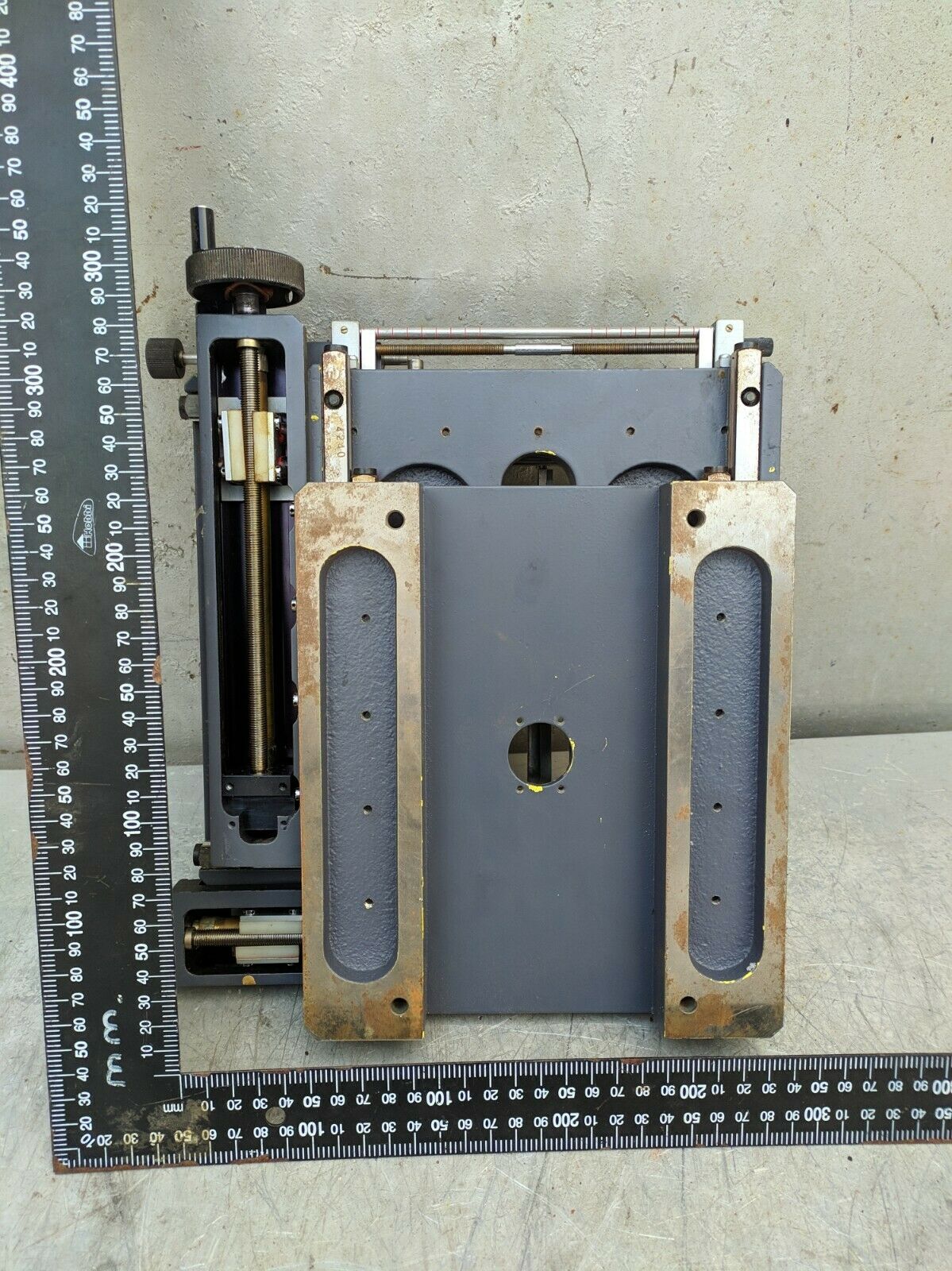

Пока шерстил eBay наткнулся на лот продавца из России. Координатный стол похоже от древнего советского инструментального микроскопа. Состояние не очень, но по крайней мере понятно как исправить если что не так. Продавец пишет XY стол, но на фото виден механизм поворота стола градусов на 15-20 и механизм выставления предметной площадки по оси вращения. Цена доставки конечно несуразная, но столик мне так понравился, что сегодня я его оплатил. Вот пара фото.
11.jpg (1527 просмотров) <a class='original' href='./download/file.php?id=194184&sid=8e721f92bbb02dace0b7f5f0b762def9&mode=view' target=_blank>Загрузить оригинал (275.88 КБ)</a>
9.jpg (1527 просмотров) <a class='original' href='./download/file.php?id=194185&sid=8e721f92bbb02dace0b7f5f0b762def9&mode=view' target=_blank>Загрузить оригинал (365.22 КБ)</a>
Остался, вернее появился ещё один вопрос: правильно ли я понимаю, что для максимальной чистоты реза фольги нужен скоростной шпиндель, порядка 60000 RPM ?
