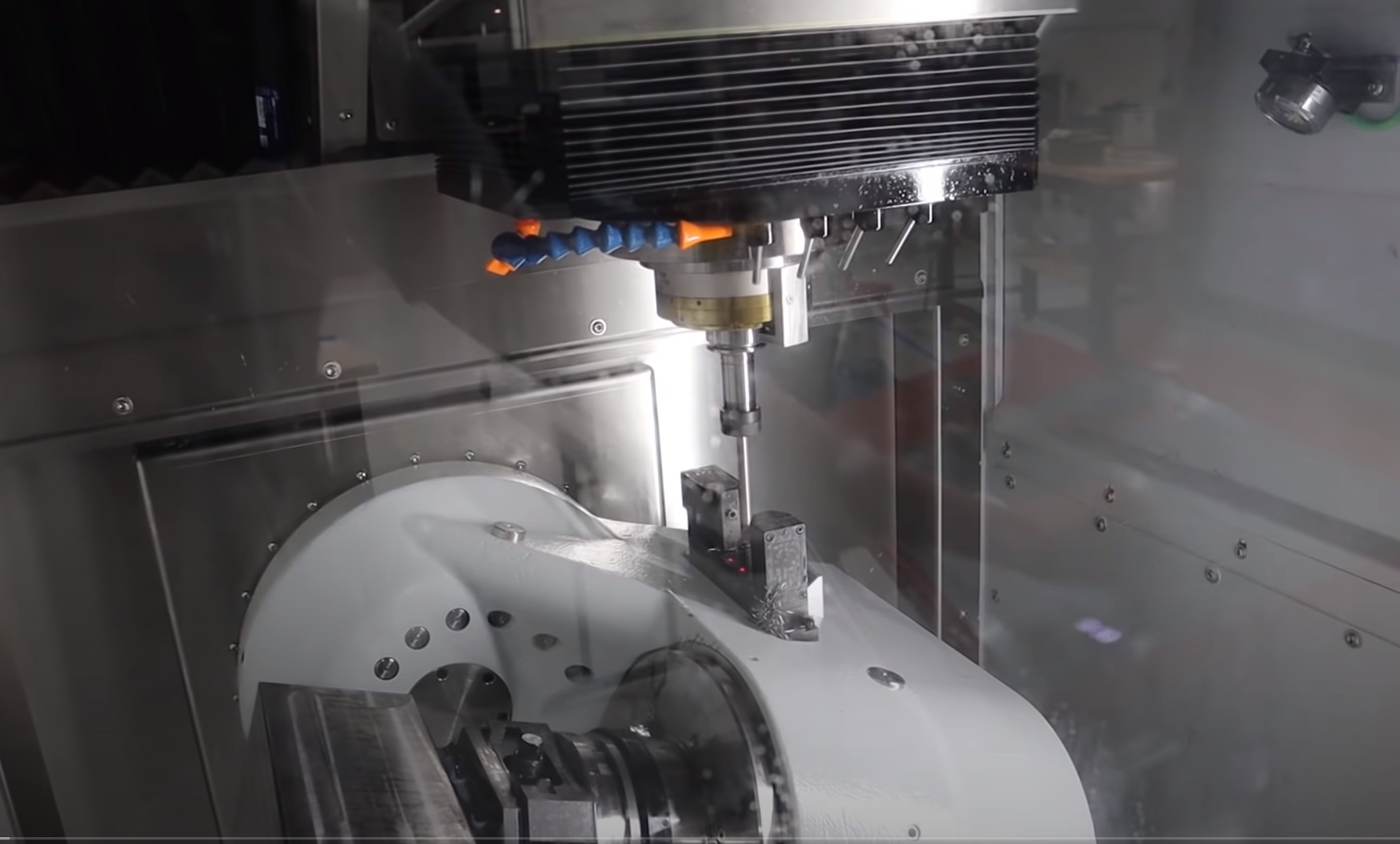

Re: 5 осевой мини ОЦ.
mira с автосменой стоит 50000$ лоток автосменщика встает на 2 упора двумя пневмоцилиндрами. повторяемость хорошая пляшет на единицы микрон. а вот повторяемость зажима оправок чтото хромает хз почему. в конечном итоге добавил замер после каждой смены. на 5ти осевике датчик инструмента полюбому будет выдвижной поскольку стационарно негде.

frezeryga писал(а): на 5ти осевике датчик инструмента полюбому будет выдвижной поскольку стационарно негде.
Посмотри как на Kern сделано....
Снимок экрана 2020-11-07 233848.jpg (2676 просмотров) <a class='original' href='./download/file.php?id=188516&sid=dcc2fa9f9acdeef1695a5ca4d7ab2267&mode=view' target=_blank>Загрузить оригинал (306.52 КБ)</a>
Снимок экрана 2020-11-07 233858.jpg (2676 просмотров) <a class='original' href='./download/file.php?id=188517&sid=dcc2fa9f9acdeef1695a5ca4d7ab2267&mode=view' target=_blank>Загрузить оригинал (309.59 КБ)</a>
Prav
Сообщения: 742
Репутация: 138
Сообщение Prav »
hmnijp писал(а): 07 ноя 2020, 22:35
Это бесконтактный и дорогой.

Prav писал(а): Это бесконтактный и дорогой.
не важно. Главное, он стоит неподвижно, относительно детали

Prav писал(а): 07 ноя 2020, 22:44
ничто не мешает установить точно так же контактный, но придётся решать проблему с загрязнением.
если нет обдува, выдвижной гигиеничнее.
на качеле это тожесамое что выдвижной поскольку стоит на подвижном узле.
