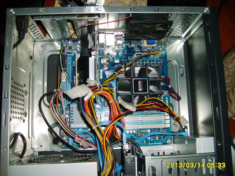

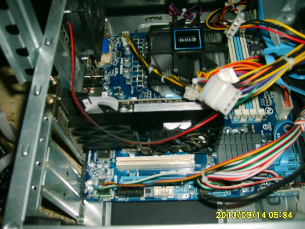

На фотке компьютера, ничего не видно.
Там есть название материнской платы. Прочитай его и здесь напиши.
И на плате расширения (COM/LPT) есть название / модель.
Нужно кучу драйверов к ней скачать и установить, чтобы восклицательных знаков не было.
В первую очередь к встроенной звуковой карте, видеокарте и плате COM/LPT.
Иначе все это или не работает толком, или работает в аварийных режимах.
И еще - видеокарта совршенно не нужна,
У этого процессора достаточно мощное видеоядро (это не встроенная видеокарта).
Может оказаться, что оно будет работать лучше, чем дополнительная видеокарта.

Давайте тогда сначала я завтра перепишу все данные с материнки и лпт выхода, еще раз пофотую внутрянки и сюда дальше порешаем, если завтра не получится решить проблему то отдам в сервис центр.

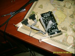

aftaev писал(а):Выключаешь комп, вынимаешь карточку и списываешь что написано на чипе.
Не надо ничего разбирать. В диспетчере задач дважды кликаешь на это устройство, далее во вкладке сведения смотришь "ИД оборудования", это значения засовываешь в гугл - получаешь и название и ссылки на драйвера.

Сообщение giraf_79 »
на лпт порте написано еле видн orient xwl - ps050lp. в поиске ничего не выдает https://www.google.ru/search?sourceid=n ... +-+ps050lp

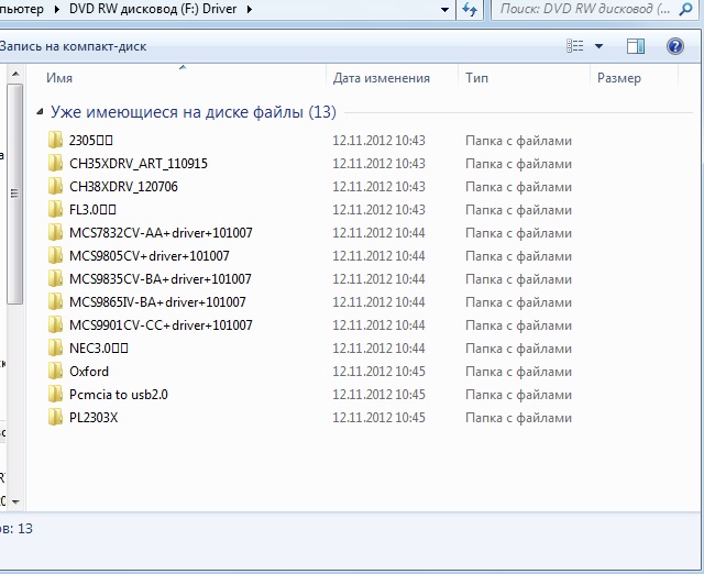

вот список драйверов на СД диске к моим карточкам PCI что нужно могу скинуть. Все в куче весит почти 200мБ
Драйвера.jpg (2476 просмотров) <a class='original' href='./download/file.php?id=15256&sid=2b2a18bff42c3acdd94392d0b75211dc&mode=view' target=_blank>Загрузить оригинал (92.21 КБ)</a>
А как я узнаю что мне нужно из этого списка? Часа 2 сейчас искал в инете ничего путного не нашел.

giraf_79 писал(а):А как я узнаю что мне нужно из этого списка? Часа 2 сейчас искал в инете ничего путного не нашел.
запускаешь переустановить драйвер, и указываешь путь на папку с драйверами чтоб искал. Если судьба то найдет и сам поставит :)

aftaev писал(а):вот список драйверов на СД диске к моим карточкам PCI что нужно могу скинуть. Все в куче весит почти 200мБ
Скинь драйвер, который сам считаешь нужным.
Re: Помогите с Mach3
я не знаю какой нужен.
