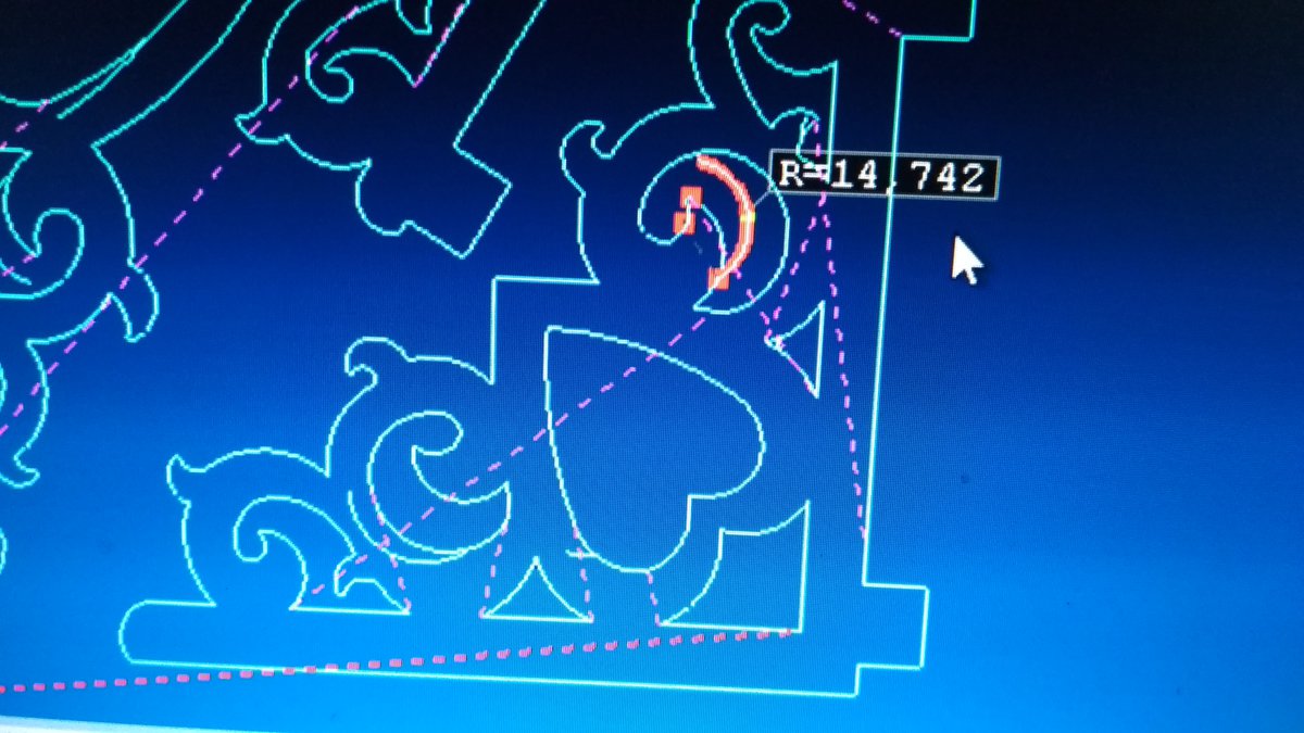

По чему пост процессор вносит такие искажения красным выделено? Может что то с пост процессором не то?

Вот сам пост процессор знающим

Спасибо за ответы . разобрался.
