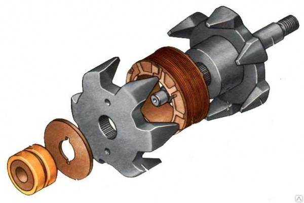

Полностью размагниченный ротор можно намагнитить в любом положении, но использовать нужно только одну из обмоток.
megagad писал(а):Да и про крышки я не зря писал - вы нарисуйте КАК должны быть расположены якоря намагничивателя при попытке намагничивания шаговика!! Шаговик это не "блдц" - там полюса не по бокам, а ВДОЛЬ ротора! И магнитить так-же нужно ВДОЛЬ! Тоесть - со стороны алюминиевых крышек!
Магнитное поле магнитов ротора расположено вдоль оси, но с помощью железа ротора оно разворачивается в нужном направлении, иначе двигатель не смог-бы работать.
Намагничивал вот такие роторы, только вместо обмоток там был магнит:
remont-rotora-generatora-600x401.jpg (4121 просмотр) <a class='original' href='./download/file.php?id=171466&sid=a682d9bd906401e866dc8f9c38115b89&mode=view' target=_blank>Загрузить оригинал (36.33 КБ)</a>

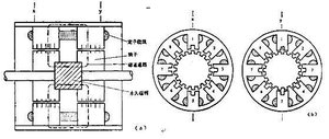

Крылатый писал(а):Если вы должны удалить его, подготовьте магнитный инструмент для «короткого замыкания». Таким же образом разбирается мультиметр типа указателя, разбирается магнитная цепь и снижается магнитная плотность, снижается чувствительность измерительной головки, а ошибка очень велика, и для разборки также используется магнитный метод «короткого замыкания». Когда магнитная цепь должна быть разобрана, она должна быть заранее «замкнута магнитом», то есть магнитомягкий материал размещен на двух магнитных полюсах магнита так, чтобы магнитный поток мог проходить через материал из мягкого железа без опускания, и магнитный зазор можно было разобрать. Когда вы кладете его обратно, вы сначала устанавливаете магнитный зазор, а затем устраняете «магнитное короткое замыкание». Однако иногда «магнитное короткое замыкание» очень сложно. Для шаговых двигателей внутренний диаметр инструмента, используемого для «магнитного короткого замыкания», должен быть равен внутреннему диаметру статора двигателя. Допускается только несколько ошибок в проволоке. Этот инструмент трудно обрабатывать даже на токарном станке.
Это рисунок мотора или намагничивателя?
u=1892202958,1914333241&fm=173&app=25&f=JPEG.jpg (4056 просмотров) <a class='original' href='./download/file.php?id=171477&sid=a682d9bd906401e866dc8f9c38115b89&mode=view' target=_blank>Загрузить оригинал (30.98 КБ)</a>

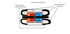

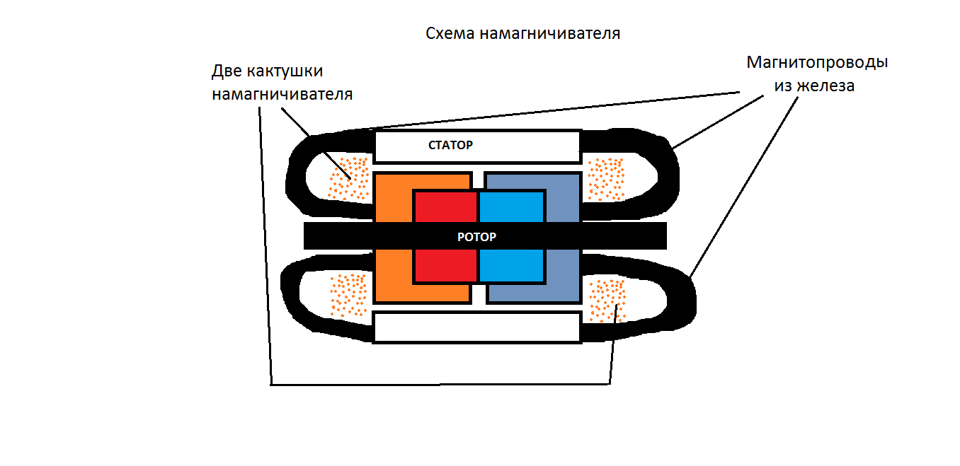

Что то вроде такого должно получиться?
Намагничиватель.png (4056 просмотров) <a class='original' href='./download/file.php?id=171481&sid=a682d9bd906401e866dc8f9c38115b89&mode=view' target=_blank>Загрузить оригинал (21.27 КБ)</a>

Просто поместить ротор в катушку. Ось ротора вдоль оси катушки.
Сколько магнитов, столько и катушек.
Каждый магнит по центру своей катушки.
Между катушками зазор для замыкания магнитных полей каждой катушки.
И, если я правильно понимаю, катушки полюсами навстречу друг другу.
