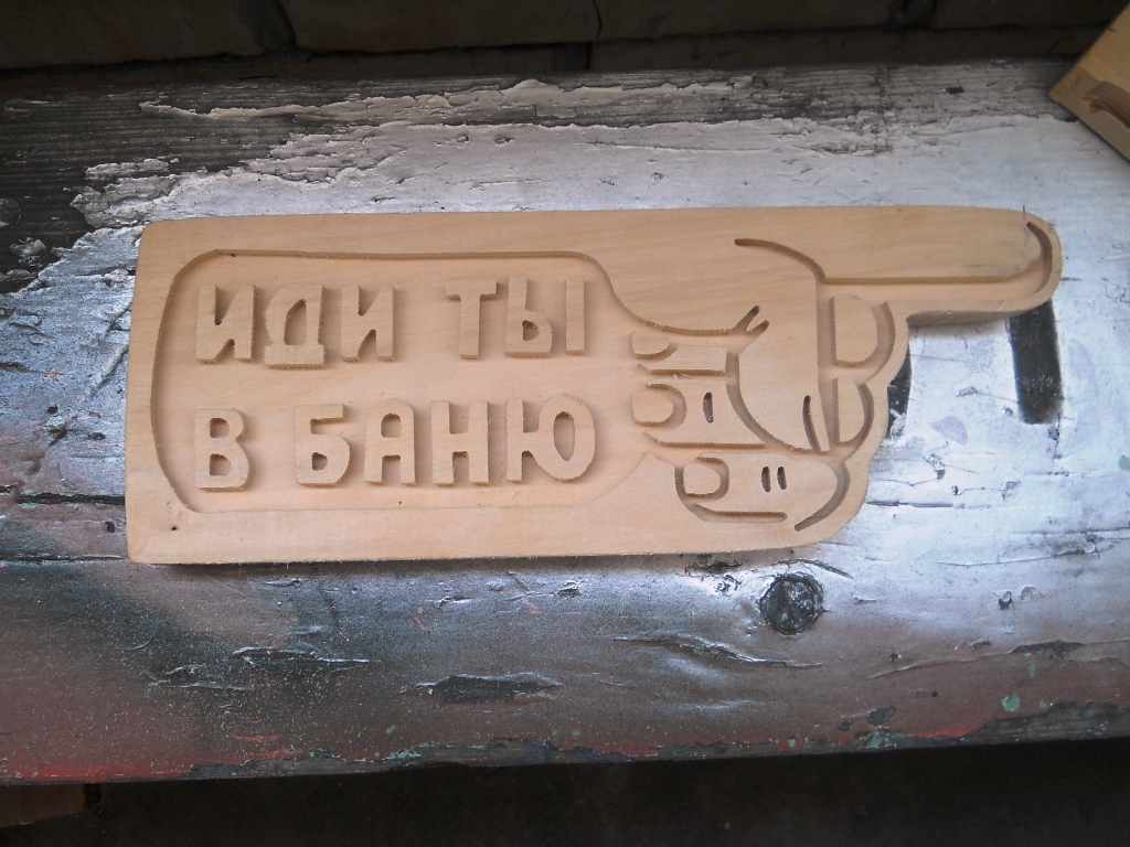

Пошли первые изделия.
Тонировать/лакировать дерево учиться еще и учиться.
830051376398813.jpg (3746 просмотров) <a class='original' href='./download/file.php?id=17809&mode=view' target=_blank>Загрузить оригинал (495.29 КБ)</a>
257731376398831.jpg (3746 просмотров) <a class='original' href='./download/file.php?id=17808&mode=view' target=_blank>Загрузить оригинал (501.76 КБ)</a>
364681376398842.jpg (3746 просмотров) <a class='original' href='./download/file.php?id=17807&mode=view' target=_blank>Загрузить оригинал (465.35 КБ)</a>

А тонировка ничего так, но наверное лучше из распылителя опрыскивать, да и лак тоже.
Точность замерь у станка.
