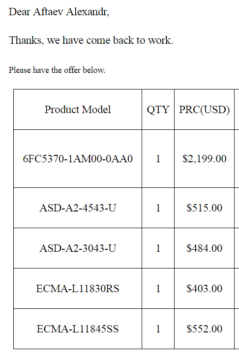

Re: стальной зверек 600х400х200 с АТС
Добавлено: 16 июл 2019, 11:10
MasterSplinter писал(а):Я послал запрос на Фанук. Уточним, что да как.
Можно посмотреть по чем китайцы продают станки с Фануком и удивляться, как так токарный с Фануком в Китае стоит дешевле чем тебе только стойку посчитали :)
Сименс 808д фрезерная версия в феврале этого года стоило так. За одно и цены на сервы Дельта 3-4квт.
Но если позвонить кто занимается продажей Сименса в России и спросить: а сколько будет стоить ПОЛНЫЙ комплект для установки на станок, то выкатят сумму под 1млн руб. Туда воткнут даже то что тебе не нужно. Например ToolBox (программа для настройки которая особо не нужна и которую можно получить бесплатно) посчитают в 400 евро. Штурвалы которые можно купить отдельно за 30-50баков, посчитают баксов по 200-300, кабеля красивые ...
Вот похоже так же происходит и с Фануком. Вам нужен велосипед чтобы передвигаться, а вам втюхивают вертолет :)
Добавлено: 16 июл 2019, 12:14
MasterSplinter
aftaev писал(а):Можно посмотреть по чем китайцы продают станки с Фануком и удивляться, как так токарный с Фануком в Китае стоит дешевле чем тебе только стойку посчитали
Ценообразование в Китае материя настолько мутная, что лучше с этим не связываться и не расчитывать на надежность поставок.
Добавлено: 16 июл 2019, 13:41
MasterSplinter писал(а):Ценообразование в Китае материя настолько мутная, что лучше с этим не связываться и не расчитывать на надежность поставок.
Это те цены по которым мы себе купили сервы Дельта. Вот какие цены продавец указал, то мы и заплатили. Что здесь мутного?
